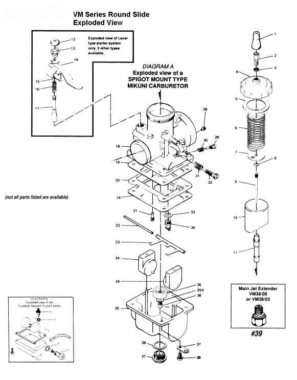

voila avec foto sa ira mieu lol.
se qui est entoure en rouge ses pour laisser passer l air au ralenti. donc tjr vers la boite a air. simple non

merci nono mais bon j'en ai un peu mare de pas roulé!!!par contre c cler que pour le pointeau je vais regradé!!par contre j'ariv pas à enlever la bar transversal qui tient le pointeau et le floteur!! comment l'enlever j'ai limpréssion que c'est certi!!

a putin, t'as bien vérifié ton gicleur de ralenti?
des fois une micor merde vient le boucher et ça décone!
ça m'est arrivé une fois.
MessageSujet: Re: PB de réglages qui persiste je sais plus quoi faire!!!   Mar 04 Déc 2007, 12:30
les carbus la galere a trouver quand sa deconne. je suis sur que sa vien de la. ton aiguille qui tien le floteur est caller ton floteur bouge au moin ?? et ta petite pieces qui arrive sur l arriver d essence est bien en fonction avec ton floteur ??
sinon tes gigleur son neuf car l essence se cristalise avec le temps les gigleur en sont plein faut une fine aiguille a coudre pour gratter les cristaux cazi invisible a l oeil.
tu connais pas un mec qui a un shee pres de cher toi pour trouver d autre carbu??

je vais reregarder pour le gicleur de ralenti il se situe précisement dans le carbus?

jaimerais bien démonte le pointeau mais je ne sai pas faire sa!!du moins je vois pa comment enlever la petite bar transversal!!

pouvez vous me donner la valeur des aiguille d'origine car quand j'ai démonté elle était a lavan dernier cran!! maintenant je l'ai mis sur le cran du milieu comme le conseil le site
MessageSujet: Re: PB de réglages qui persiste je sais plus quoi faire!!!   Mar 04 Déc 2007, 12:35
normalement sa doit sortir tout seul des foi en demonter sa tonbe tout seul donc... y a un soucci la mais la floteur bouge quand meme ????

rabouz46 la petite pièce don tu parle c'est nien le pointeau?

ou se situe le gicleur de ralenti précisement dans le carbus?
MessageSujet: Re: PB de réglages qui persiste je sais plus quoi faire!!!   Mar 04 Déc 2007, 12:40
pour le gicleur de ralenti c celui qui tu ne peut dévisser qu'avec un petit tournevis plat.

pris sur le site!
