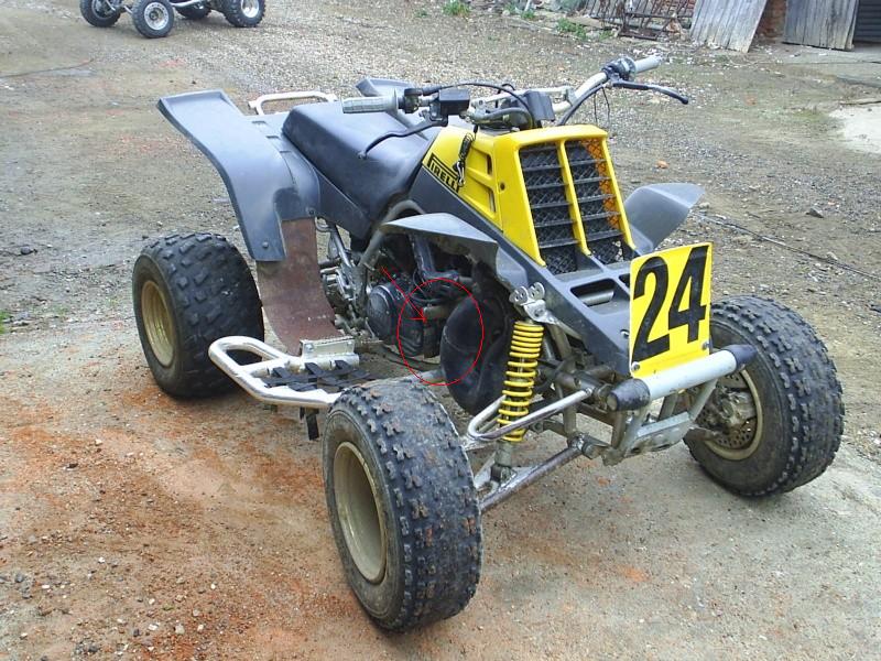

| ouè rabouz46 pas de problème pour parler sur msn sa sera mieu!!dit moi quand tu peut moi je peut le soir à paretir de 19h sauf lundi et jeudi!! donne moi ton adresse msn!!
par contre je vous l'affirme mon fil et bien jaune et vert et il y a bien un fil jaune et vert qui va jusqu'au cdi je vais essay de mettre une photo!! poutr vous montrer ce fl vient du faisau et j'ai l'impréssion qu'il monte ver le guidon!!

| salut mec pour te dire la couleur de bougie ses marron noir bon melange, brun beige trop sec, noir gris trop d air. ton moteur ses un moteur banshee ou un moteur rdlc a valve??? car le faisceau banshee y n i a pas de vert jaune mais la rdlc bien........ | |

Nombre de messages : 749 Age : 38 Localisation : belgique Date d'inscription : 29/06/2007
| Sujet: Re: PB de réglages qui persiste je sais plus quoi faire!!! Lun 10 Déc 2007, 13:04 | |
| j veu pas dire que ta un autre moteur car on ne voi pas bien sur la photo comme sa, mes nous une photo de ton moteur.
