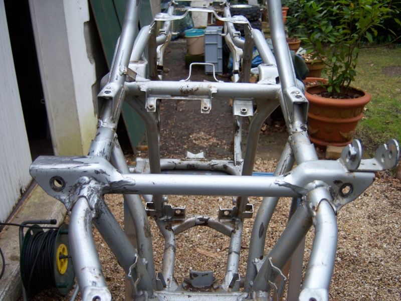

aller avant que la saison batte son plein ,je le refais entièrement Cool
démontage de la bète
le cadre dans son jut
modif du chassi , quelques coups de meuleuse ici et là
A suivre le cadre et le bras oscillant est au grenaillage cette semaine !!!!!!!!!!

moi aussi l'année dernière je me suis fait plaisir avec la disqueuse!!
oubli pas les pates des pots d'origine et des gardes boues avants.
tu vas le repeindre comment ?

ben n'oublies pas de virer les pattes qui tiennent les pot d'origine et les pattes sur lesquelles sont fixés les supports des gardes boues avants ...

à ma connaissance aucun pot ne se fixe sur ces pattes là ... à part les origines qui sont à proscrires
et les gardes boues avant, ben faut quand même avouer qu'un banshee avec les gardes boues c'est vraiment pas beau ... moi je ne fais pas de terre et j'aime pas baucoup tout ce qui sert à rien Very Happy

j'ai viré pas mal de patte qui serve à rien ,toute celle que tu décris , 3 kilos de gagné Laughing Laughing Laughing Laughing Laughing Laughing Laughing Laughing Laughing
je pence le repeindre en gris comme à l'origine , apprèté et peint avec de la peinture à jante auto , un truc qui tien bien Wink (j'ai pas pu faire une peinture époxi, dommage ), le train avant large et le bras oscillant "rouge ELKA " pour faire un belle ensemble
il passe au micro-billage inox cette semaine , et on vas jouer du poste a souder ................

Si tu fais de la terre avec et quelques bons jumps je te conseille de revoir ton support amiortisseur arriere je crois qu'il est légerement voilé et profites en aussi pour renforcer ta boucle arriere! geek

ça va étre fait, le poste à souder va chauffer Laughing Wink Wink Wink
Faut avouer quand même .................... sans me faire attirer les foudres 👽 👽 , que , les soudures sont un peu légères par endroit ,et qu'il manque quelque point de renfort très important ................
Pour ceux qui font du cross PUR et DUR , il ne peut pas rester d'origine , sinon il arrive des surprises ............... j'en es fait les frais .................
Je suis sur que certain ne me contrediront pas Wink Wink Wink Wink

c vrai ce que tu dis! moi je l'ai renforcé partout.
N'empèche c'est un cadre trsè solide comparé aux autres quad, même plus récent.
