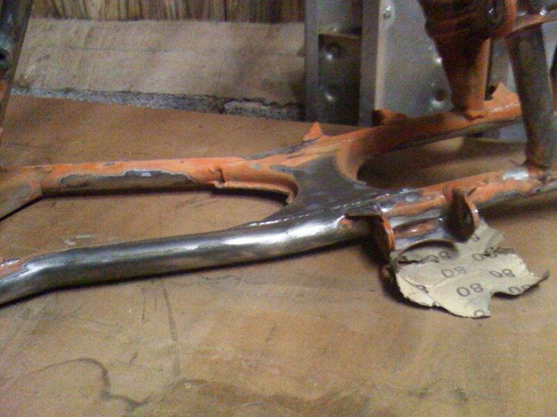

MessageSujet: Re: le père noel arrive en retard cette année   Ven 08 Jan 2010, 13:26
Salut tout le monde!
alors 2010 commence, et les bonnes résolutions sont là!
réfection totale du brelon, au programme:
Chassis:
- Décapage
- Suppression de toutes les pates inutiles
- Renforcement
- Changement de position du CDI
- Remplacement de tous les roulements
- Montage du train avant sur cages à aiguilles
- Remplacement de toute la visserie par du neuf
Moteur:
- Replacement du vilo par un Hot Rods
- Réalésage des cylindres
- Pistons wiséco
- Tous les joints neufs
- Allumage Ricky stator neuf
- Modification complète du faisceau
Au niveau des pièces, on change tout par du neuf :
- Train avant laeger's +3" +1" long travel
- Elka Elite long travel
- Bras oscillant lonestar
- Elka Sport series Long Travel + biellette long travel ELKA
- Arbre durablue
- Echappement Paul Turner Mid Range
- Boite à air UM Racing
- Carbus Keihin 28 PWK
- Colone de direction Lonestar +2" + 1"
- 3 Etriers, moyeu, maitre cylindre AR de 450 YFZ
- Durites Avia + support
PLace aux photos (désolé pour la qualité, pris avec l'Iphone)
Les pièces déja arrivées :
Le cadre, décapé et avec les pates supprimées:
A bientôt pour la suite... cheers

je veu le mm pere noel que toi le mien etait plus radin, ou n avait pas asse de place dans sa hote.
je dois aquerir un cadre ce week end tu pourrai poster des fotos des pates que tu decapite et aussi de l endroit ou tu mets ton cdi
quel allumage ricky as tu choisi?
merci et bon courage à toi (si ton garage est aussi gele que le mien!!!

Voir le profil de l'utilisateur http://teamquad82.fr/
MessageSujet: Re: le père noel arrive en retard cette année   Ven 08 Jan 2010, 15:03
pour les pates, c'est bien simple : j'ai tout viré!
Phares, support durites avants, fixation "T" des durites,support pots, fixation ailes avant d'origine, fixation boite à air (avec les caoutchouc), fixation nerfs bars d'origine, fixation cdi, supports TORS, support ailes AR...
J'ai bien du gagner 1 kg!
Pour le CDI, j'ai acheté une plaque en Alu de chez GB Racing aux US, ça permet de déplacer le cdi entre la colone et le reservoir.
Il faut modifier le faisceau, mais c'est plus esthétique et il est bien protégé.
Pour le hot Rod, c'est le même que l'origine ou qu'un Wiseco, mais c'est sûrement la meilleure marque pour les vilos de banshee.
Enfin pour les freins AR de 450, pour l'étrier faut faire une modif (voir ancien post) et le MC est le même, normalement...
je vais essayer d'adapter la pédale de frein du 450 aussi.
Enfin j'ai oublié les nerfs bars factory 43 qui ne devraient plus tarder...
