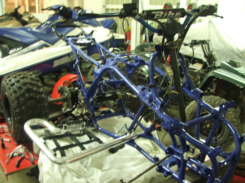

Debut du remontage.......
Tte les pieces repeinte ont était sablé passé au cata (meme moi je sait pas trop ce que c'est c'est un bain mais de quoi bonne question)..... puis peint a l'epoxi...
voici une bonne partie des pieces a monter.
et des photo du remontage... j'esper en mettre beaucoup plus demain soir.......lol!

MessageSujet: suite   Lun 25 Fév 2008, 08:11
les jantes sont dans le bon sens!!!!lol!
c'est juste que ces pneus la ont 2 sens sof et hard....
perso je prefert le hard.......... donc a essayer....Twisted Evil Twisted Evil Twisted Evil

ah je savais pas que les pneus là tu pouvais étre montés dans les deux sens !

MessageSujet: salut   Lun 25 Fév 2008, 20:19
bien vu pour le jet...
si tu pace sur caen a la bonne saison jte ferait test....
ce model la fait 138ch en 2tps injection direct....
mais malheureusement en jet comme en quad tout les constructeur sont passé exculivement au 4tps maintenant:( Sad Sad .

MessageSujet: suite   Lun 25 Fév 2008, 20:41
punaise je penssait pas mettre aussi longtemp a le remonter......affraid affraid affraid

MessageSujet: suite   Lun 25 Fév 2008, 20:44
train avant et cylindré dans la semaine... sa reviend de peinture et de realesage....

MessageSujet: rep   Lun 25 Fév 2008, 21:08
sa doit faire un mois qu'il est demonté.... sa commence a faire long.....Sad
j'ai bossé 15h en 2 jours decu et c'est po fini... c'est long... tres long...affraid
mais si tout vat bien debut du rodage dans la semaine et ce week....Laughing

+1 pour les pneu j'ai les meme sur mon shee et il acroche super bien en position "hard" par contre sa s'use super vite affraid en plus si tu fait comme moi quelque weeling sur la route en le sortent du garrage Twisted Evil Razz mais c'est tellement bon Exclamation Exclamation

pour les pneus je les ai deja batisé en faisant des donnuts devant le garage... po bien. lol!
je te dirais pour la tenu dans la durée j'ai une endurance de 4h a faire dans 3 semaine.Twisted Evil Twisted Evil Twisted Evil
sinon les jantes sont celles d'origine sablé passé au cata et peint epoxi...santa

MessageSujet: suite   Jeu 28 Fév 2008, 20:58
sa avance grave...
train avant et casi tout les plastiques...
manque que la culasse et la boite a clapets qui arrivent toutes deux demain...
donc demain sa pete............ yessssssssssss
a suivre....Laughing Laughing Laughing
