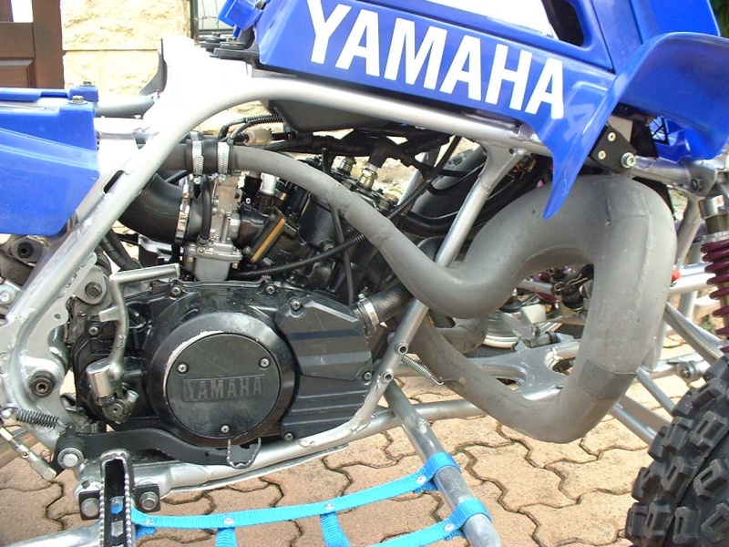

bonjour a tous je suis donc nouveau sur ce forum dut a l achat d un 350 banshee...
sur mon banshee j ai ligne de pot paul turner,admission green et culasse paul turner power head...
voici ce qu il y avait dessus quand je l ai acheter.
donc j ai souvent vu sur le forum les domes et je voudrait savoir car moi avec la culasse paul turner aparement le mec a laisser les domes de la culasse d origine dedant et moi je possede les 2 domes 19cc qui vont avec la culasse et dois je les mettre ou pas? et que cela m aportera t il?
j ai aussi du jeu au triangle devant que dois je changer juste les petite bague?
et j ai aussi du jeu a la fixation du bras oscillant au cadre...
merci d avance pour votre aide car je debute dans le monde du quad Smile
