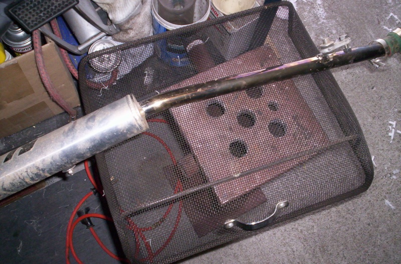

| je suis en train de repolir mes pipe avant apres | |

| salut magnifique
juste une question comment tu fait pour poli miroir comme sa je veux bien ta métode

| bonjour les amis!!!! qu'elle procéder utiliser vous pour polir vos pièces? merci manu | |

| pour polir c'est simple, long mais simple abrasif à l'eau très fin du 800 puis du 1000 et tu fini au 2000 voir 2500 si t courageux et ensuite au belgom!! voila pour info la plaque qui couvre la gâchette d'origine ma pris 6h sans passé le belgom et c'est aussi un entretient régulier. | |

| une fois la peinture enlever ca m'a pris environ 10 min sur la meule avec dla pate a polir et un disque de coton 6" par 1" pouce de large une pate pour faire brier et une pate pour fini mirroir | |

| moi tous vient de la a+ http://www.ni-kit.com/francais/francais.htmattantion que sa marche tres bien pour des suface plate style tubes de pot .. ou meme comme over les clan ou autre mais pour tous se qui est petite pieces c'est chifon et pate ... et dans les coin aussi .. par exemple pour faire les carbu c'est la misaire ... et un effet miroire comme le clan est infaisable a la pate .. sur de petite pieces ou le roulaud ne passe pas ! a+
