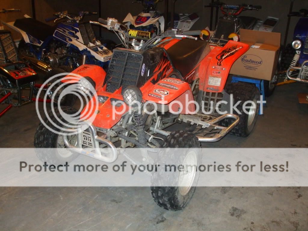

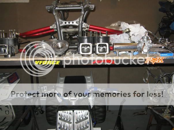

il va aussi falloir que je commence à pensé à mes banshee! l'été arrivent quand même très vite.
mon banshee 440cc blanc et bleu va connaître tout une cure de maigrissement, même s'il n'était quand même pas pesant.
mon banshee 380cc va maintenant avoir un set-up 100% drag avec beaucoup de pièce en alu lui aussi.

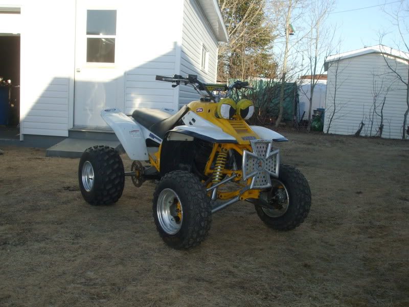

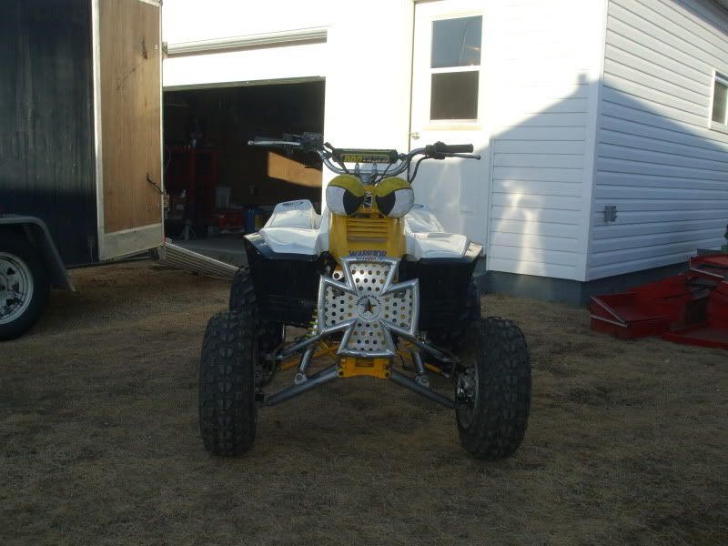

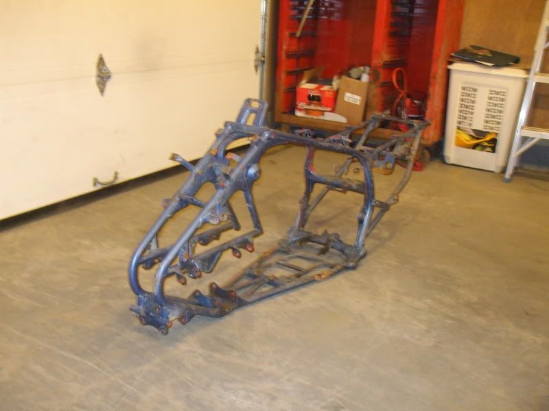

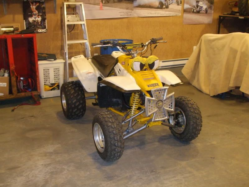

J'ai aussi acheté dernièrement une autre bebelle, qui était selon plusieur, bon pour la scrape! je sais que ce n'est pas un 2 temps mais c'est quand même un de mes projet quad
Un Yamaha warrior 350cc 1997
la premiere soirée :
ensuite, on l'a démonter au grand complet pour sand blaster tous mais vraiment tous les pièces pour ensuite les peinturer à la peinture de char.
le frame est jaune Viper
j'ai acheté des ailes qui sont vraiment comme neuve
après encore une apres-midi dans le garage
évidament que ce ne sera pas ces pneu avant la, c'est seulement en attendant les autres.
Nous l'avons refait d'un bout à l'autre, ouvert le moteur et refait minitieusement.
Sur les photos il manques quelques affaire ( brake arriere, ajustement etc..) Il a la pipe stock mais j'attends une pipe White brother
Je suis content du résultat pour un warrior
Il a été vendu pour seulement 1500$ canadian

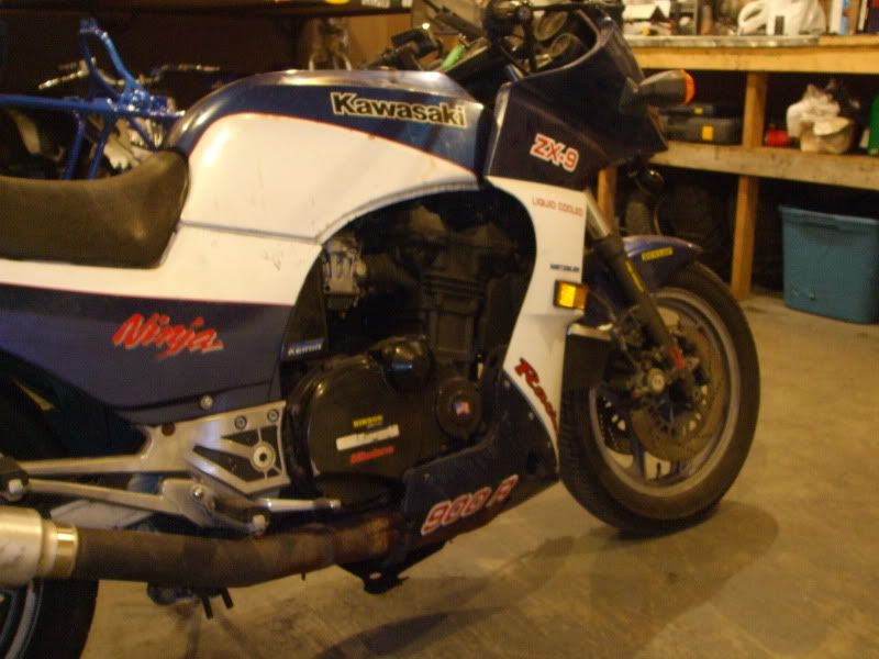

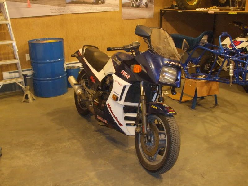

Cet semaine, je me suis fait donner par un trippeux, une moto complete. ça m'en prenait une complete accidenté ou pas, pour être sur d'avoir la couette de file, pipe, carbu.
c'est une kawasaki ninga zx-9.
Je ne voulais pas payer cher pour ce genre de projet, parce que même avec un moteur de racer stock, ça marche moins ou égale à mon banshee au méthanol si on compare au poids. Ce moteur à seulement 120hp pour l'instant.
le projet est de découper la partie de la cage à moteur du frame de la moto et de souder le sub frame et la partie du devant du frame de warrior sur cet cage à moteur. Nous allons aussi allongé le devant du frame style dragster. je vais lui mettre des aile complete de banshee Je vais faire ça avec les gars le mieu possible, pas tout croche et mal souder!.
Pour ce qui est du moteur, il va être turbo et je vise les 200 à 250 hp
je termine d'abord les banshee et pour l'instant, la moto est au repos en dessou du rack

Il faut que je termine très bientôt mes banshee! j'ai déjà commencer mais il m'en reste encore à faire. Les course arrivent très vite!
c'est vraiment la motoneige de drag qui m'a pris beaucoup de temps. je ne croyais pas que ça aurait été aussi pire que ça! demandé le à overdash voir quoi il en pense lol!
Il faut aussi terminé les quads que quelques personnes m'ont demandé de reconstruire avec quelques ch en plus!
pour ma part, mes 3 banshee devraient être pret certain avant la mi-avril

Tu envisage de mettre le moteur de la ninga zx-9 dans le frame du warrior?
Nombre de messages : 165
Localisation : Sept-iles
Date d'inscription : 07/10/2008
MessageSujet: Re: Évolution de mon Banshee   Jeu 18 Mar 2010, 13:22
Oui mais le projet est de faire un frame en fusionnant des partie du frame de la moto et du frame du warrior.
en gros le frame de warrior sert seulement référence pour s'enligné puisqu'il devra être modifié au grand complet et ne resemblera plus a un frame de warrior. en plus que le devant devrait être allongé d'environ 40 à 60cm.

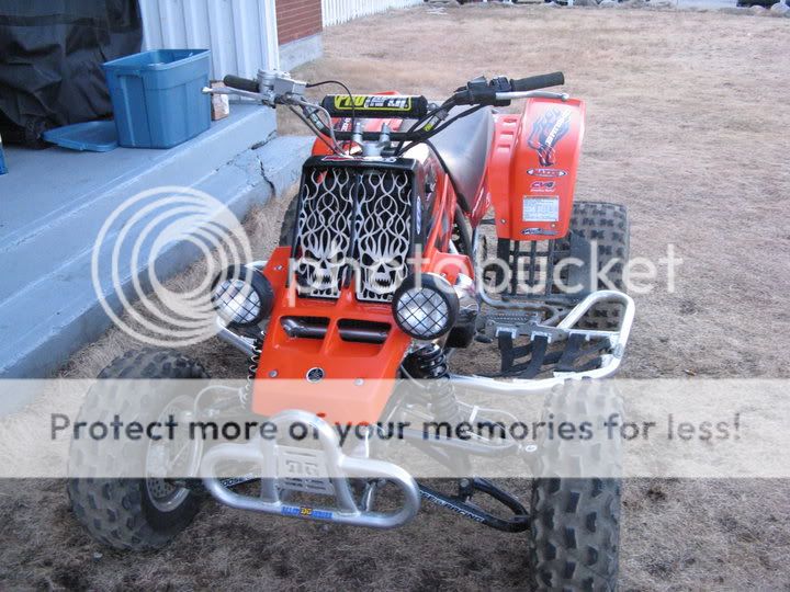

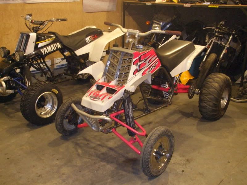

J'ai terminé un banshee d'un autre gars
je n'ai malheuresement pas de photo de avant le projet, mais en gros, ce banshee là avait plus de rouille que le pont de Québec en entier. Le moteur était sauté et avait été laisser dehors, couvert de clutch et magnéto enlever, sur un terrain au bord de la mer, une grande partie de l'été jusqu'à la fin de l'automne! Le banshee était bleu avec aile blanchie, frame argent rouiller, tab jaune rouiller avec ball joint soudé, pipe extrement rouillé, rim faux et volant croche.
Nous avons sandblaster et peinturé les pièces, changer beaucoup de pièce sur la partie body. Nous avons assis des cylindres testé à 61 hp au roue sur la base avec un crank stardard wiseco et plusieur autre petite modification.
photo du résultat final:
J'ai aussi finalement mis sur roue le banshee à ma blonde
très contente la madame! :-D
je suis en train de terminé un autre banshee pour la blonde d'un de mes chum. On peut le voir a coté du banshee à ma blonde. Il reste a refermer le moteur, installer sa dans le frame et lui mettre sont kit de graphique
Lorsque j'aurai terminé mes banshee et celui de mes mecano, je metterai des photo

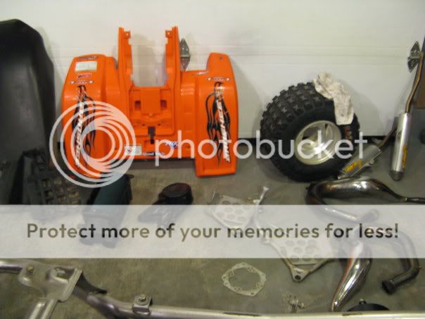

Voici une photo du banshee de la blonde de mon chum de gars. reste seulement à terminé le moteur ( 70 hp au roue) et le mettre dans le frame
Nous avons aussi retaper un Banshee 2008
à sont arrivé chez nous
Nous avons sortie le moteur du frame, et nottoyer comme il faut les pieces et le frame.
Côté moteur nous lui avons fait
porting
tête planné, équivalent à des pot 21cc
enlever le système thors
timming plate ajustable + 10 degrée
Boost bottle
set-up de 60 hp au roue
Produit final
Voir le profil de l'utilisateur http://www.dragvtt.tk
