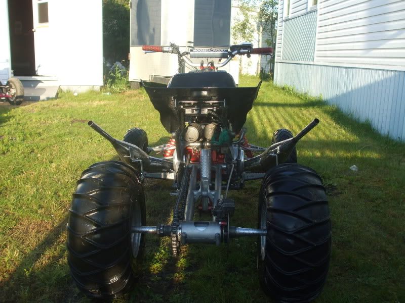

MessageSujet: Re: Évolution de mon Banshee   Dim 23 Mai 2010, 15:51
Petite mise à jour
Pour la continué des projet, ça la beaucoup avancé mais j'ai quand même du partir proche d'un mois sur un chantier de constuction. donc j'ai du laisser de coté les vtt pour cet instant.
j'ai par contre presque terminé le banshee et le 310r à mon chum de gars et ça blonde. Il restait seulement des petite ajustement à faire, mais il les a fait pendant que j'était partie.
Le banshee à ma blonde est aussi terminé. il reste seulement à installer la cuirette de bant rose et blanc.
Pour ce qui est des autre banshee, je préfère attendre de les sortir a un premier drag avant de les afficher sur internet!

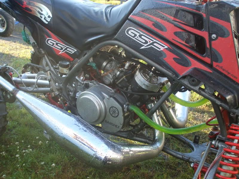

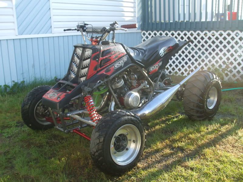

MessageSujet: Re: Évolution de mon Banshee   Ven 24 Sep 2010, 14:00
Avec la saison de drag que nous avons eu cet été, je n'ai vraiment pas eu le temps ben ben de venir sur internet!
Il a eu énormément de changement.
Premièrement, je me suis rendu conte que j'avais trop de machine et quand venait le temps durant la semaine pour travailler les machines, je manquais de place et il fallait que je sortais des machines à l'extérieur du garage.
Mon très bon chum de gars Pascal m'a proposé de m'acheter mon Tri-z et j'ai accepté.
Il a changer le noir pour le blanc. c'étais mon idée de départ et finalement, je l'aime bien en blanc.
Ensuite, je me suis rendu conte que de conduire 2 banshee complètement différent était compliqué pour moi. j'ai donc décidé de vendre un banshee. ça m'a fait mal au coeur mais au moins j'ai donné la piqure à quelqu'un d'autre
Par contre, je sortie le moteur cheetah cub 380cc de mon banshee noir ( celui que j'ai vendu ) et j'ai installé un moteur aussi 380cc mais avec des cylindre yamaha avec porting de drag qui pousse très très bien.
j'ai installé le moteur 380cc cheetah cub dans celui à Marie-Claude et j'ai vendu le moteur 358cc cheetah cub qui était dans celui a Marie-Claude à mon chum de gars Michael.
mon banshee avant la vendre ( 4500$ !! avec tout ce qui a dessu ) ça l'a fait un heureux!
Le banshee à Marie-Claude avec beaucoup de changement
97 hp au roue à l'alcohol Surprised
Marie-Claude s'est beaucoup amélioré depuis le début c'est l'enfer! il vire maintenant seulement à l'alcohol et se classe dans le top 3. Elle à terminé 1ere 0-382 alchol et 1ere Open 2 temps à Sept-iles en fin de semaine dernière, et le calibre était là! ( oui oui Sept-iles, j'ai passé mes 2 semaines de vacance a organiser un drag et je remercie beaucoup les gars de l'extérieur et les gens local d'avoir participé! )

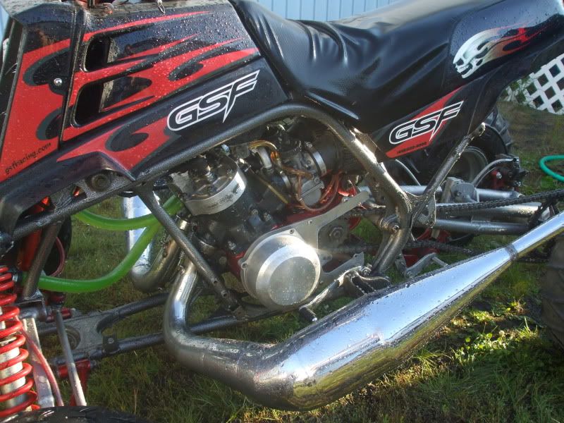

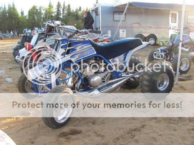

Mon Banshee cheetah 447cc
j'ai malheureusement sauté mon moteur à Sept-iles en fin de semaine dernière, je crois que c'est normal, il s'est fait battre pendant 12 fin de semaine de course avec toute sorte de recette!
j'ai vendu le top end moteur à mon chum de gars Michael, moi j'ai commandé mon kit :(agree) à suivre... Smile

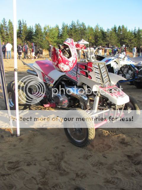

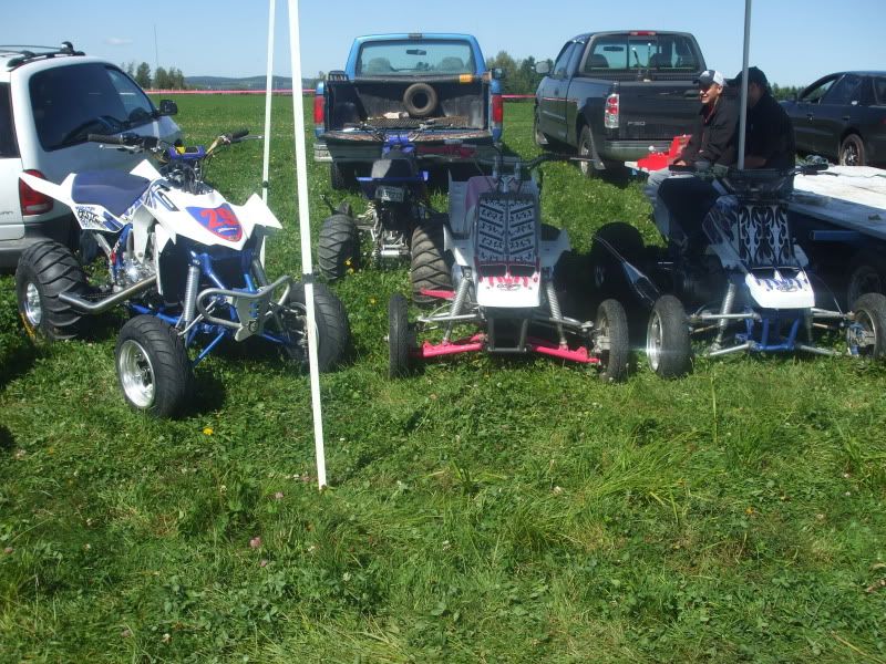

Le banshee à mon chum Michael

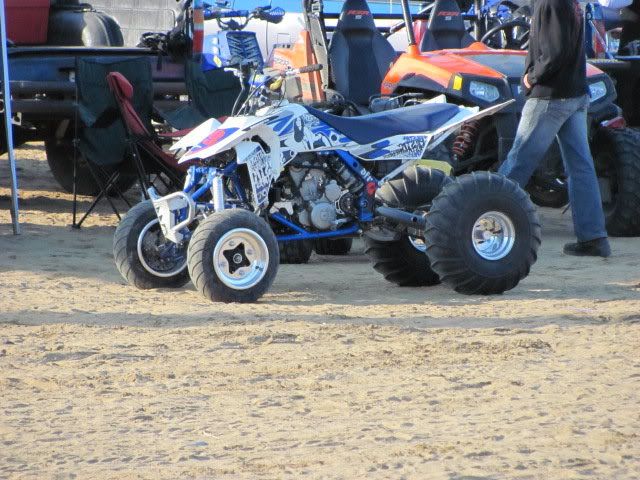

Il a vendu son kit cheetah 358 ( celui que je lui avait vendu au début de l'été ) à un autre jeune d'ici qui a pogné la piqure durant le drag de Sept-iles
Le banshee à Pascal, un 380cc alcohol. Il pousse très très bien. Lui, Michael et Marie-claude se battre l'un à l'autre. ça fait de très belle course les fin de semaine!

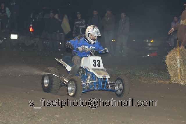

Le banshee à Yannick, cheetah cub 358cc acheté neuf cet hiver. Il faut seulement que du ''free ride'' avec son banshee mais à participé pour la première fois a un drag en fin de semaine avec son banshee

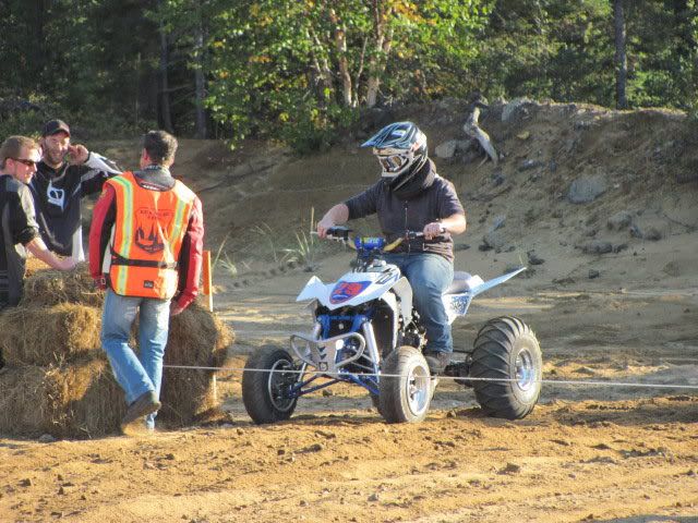

Le plus gros changement est mon Suzuki Ltr 450 2008.
Il était monter 100% mx avec Elka élite Long travel et Tab Rp, Beadlock et j'en passe!
J'ai vendu tout le stock Mx, et décidé de monter mon ltr pour le drag.
J'ai fait faire un tete de moteur par LSP ( Stephan Lecours, très bon service )
Valve offset en titanium
cam
piston
crank
Drag pipe
lock up clutch
tranny override
boite vortex
kick Start
et j'en oublie
j'ai acheté les pieces de partie cycle complet fireball de drag pour allégir de beaucoup de LTR
Je l'ai essayer pour la première fois à Saint-Georges de Beauce le samedi 11 Septembre
Le ltr était beaucoup trop haut. on s'est fié a Fireball pour la hauteur des shock Marvins par rapport au tab de drag, mais le résultat et trop haut. je n'avais pas recu le bon linkage non plus pour pouvoir lui dropé le derrière. mais je me suis rendu conte quand même que ça pousse Smile
Pour en fin de semaine dernière, on a joué avec la suspension et c'était beaucoup moins pire
La tire d'un 4 temps modifié pour le drag est quand même interessante, mais contrairement au banshee, la tire est toujours constante.
un Banshee, ça prend toujours 20 à 30 hp de plus, mais on dirait que la terre veut arracher en dessous de nous, et a tout moment il faut se préparer a ce que le devant sois dans les airs.
Notre projet de Supermodifié avec moteur de racer n'est pas à l'eau. Contrairement, nous nous sommes fait commandité un Honda 250r complet sans moteur, et dernièrement, mon cousin c'est planter avec son Cbr 1000 et la moto est une perte total excepté le moteur.
donc cet hiver, nous allons s'occupé de lui, en plus d'implanter le nouveau moteur dans mon banshee :-D

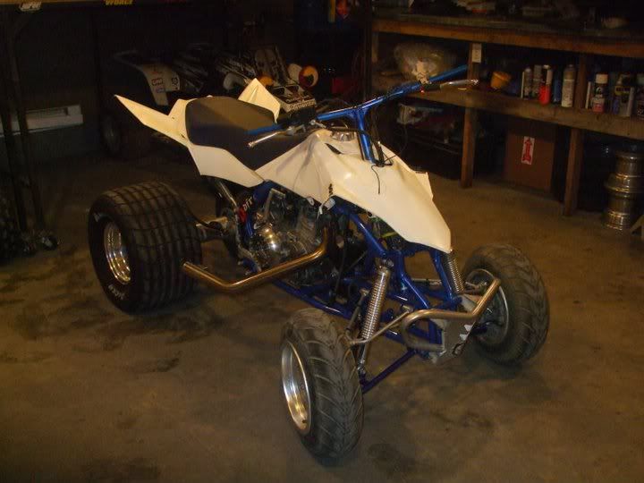

je suis en train de préparer mon ltr pour la saison 2011
Les suspensions avants Marvin ont été coupées, j'attends après la suspension Marvin arrière et les roues de drag avant.
La colonne de steering avec flat bar en chromoly est fait mais il faut la remodifié pour lui enlever environ 40mm. quelques autres modifications pour l'allégir vont venir aussi
je change l'esthétique blanche pour des plastique noir.
Il va falloir sortir le moteur pour encore quelques modifications. je fait venir un vilo stroker falicon et un cylindre big bore qui va me donner un total de 527cc. avec d'autre modification en plus, nous allons faire des essais de dyno et des essais sur une piste de drag pour voir si ca vaut vraiment la peine de ne plus faire la classe 0-450cc. si le changement de performance n'est pas très voyant, je vais remettre le ltr 450cc.
pour les banshee, ils sont refait a neuf au grand complet.
je repart avec un autre chassis et il est partie a la peinture pour en sortir encore candy blue. pour celui a marie-claude, cet année le frame va etre rose. tout les pieces sur nos banshee, a part le frame, vont être chromé. les banshee vont être allégie le plus possible avec beaucoup de pièces en chromoly et en aluminium.
j'attends après mon swing-arm lonestar billet arched
pour l'esthétique, on repart aussi a neuf tous les deux avec des Laker custom noir.

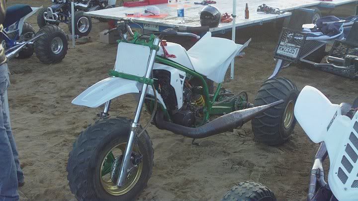

Après avoir vendu mon tri-z sur un coup de tête, je l'ai pas mal regretté. mais dernièrement, j'ai regardé un peu et je m'en suis trouvé un autre, que je vais gardé et modifié lui aussi pour le drag et le mettre au couleur bleu et noir comme mes autres machine.

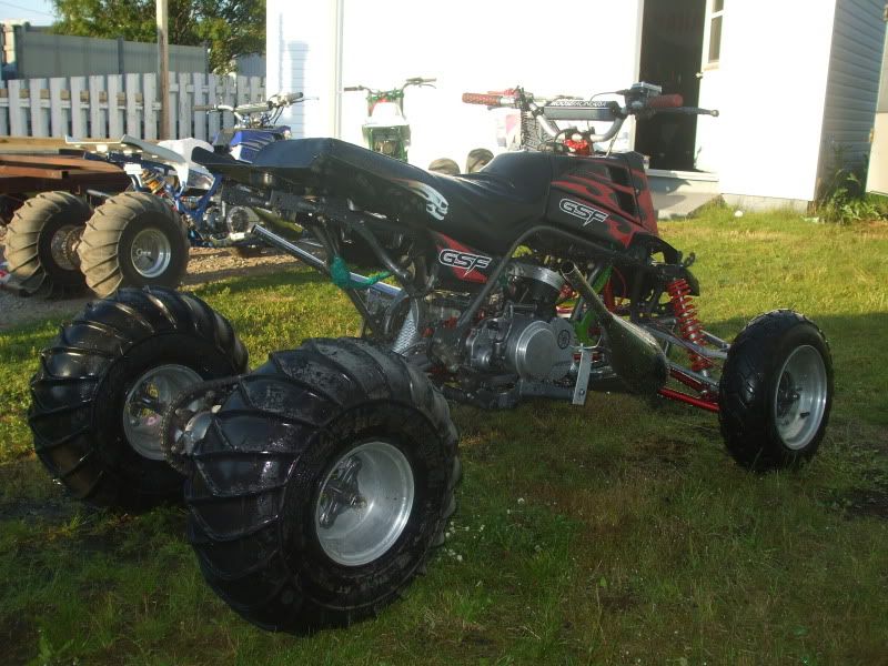

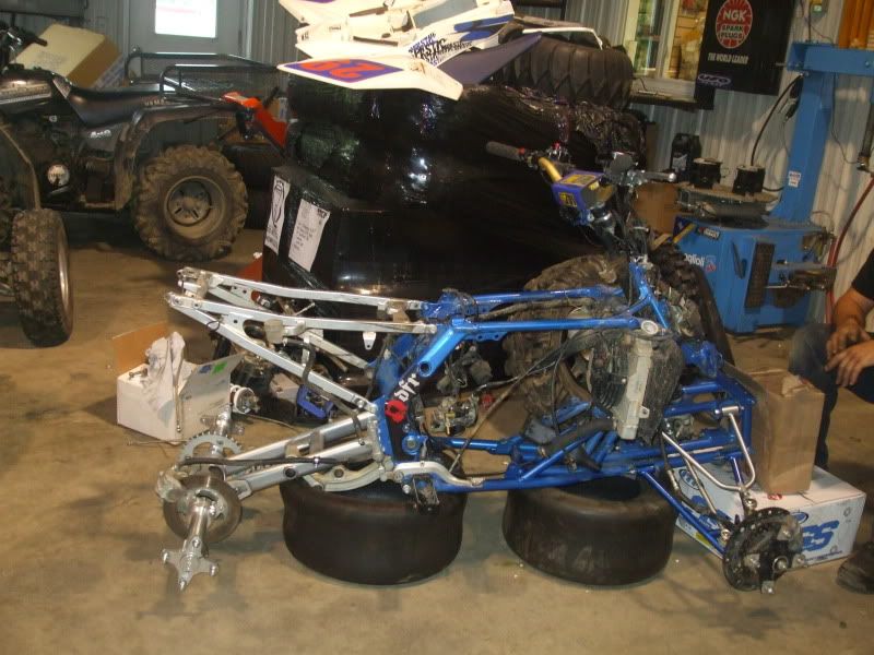

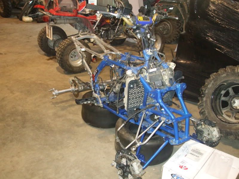

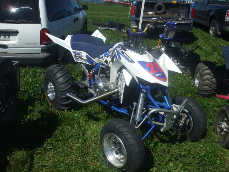

mon frame à moi est aussi pret mais il ne parait pas sur les photos.
Présentement, les frames et les moteur son toujours chez gsf racing, je vais y aller prochainement pour tout aller chercher. je suis quand même à 10h de route de la seulement pour y aller.
j'ai recu un beau morceau pour mon banshee !
le ltr c'est fait opéré. le moteur est maintenant big-bore et stroker pour etre 560cc. d'ici quelques temps, je vais recevoir mon autre vilo falicon stroké 6mm pour devenir 585cc.
d'ici la fin avril, je vais pouvoir faire du dynamomètre avec le banshee cheetah cub 380cc, le cheetah DM 611cc et le ltr 560cc.
pour l'esthétique des machines, nous avons décider de laisser tomber la couleur noir et nous revenons dans le blanc encore pour l'année 2011. je devrais recevoir d'ici quelques jours mes plastique lakers custom blanches.
si la neige peut fonde qu'on commence a resentir le méthanol! Very Happy
