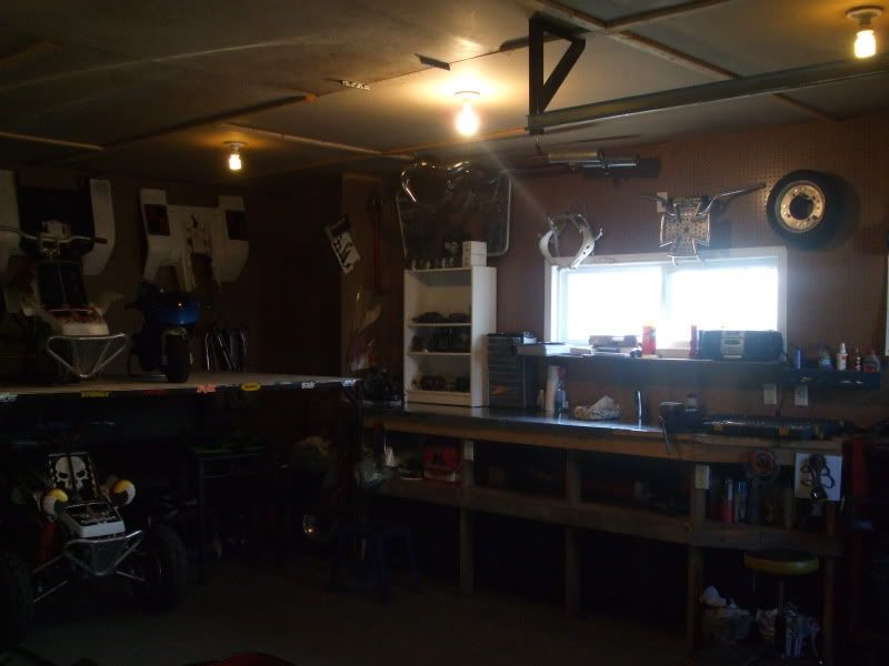

| MAXIME, t'es vraiment pas net toi... c'est le garage de rêve. bravo pour tes shee et tes engins de malades! | |

| ouuuua ce garage de fou!!
Chapeau l'ami ça doit commencer a demander du boulot et de l'entretien tous ces bolides! | |

| très sympa le garage j'espere ke tu as un bon cadenas sur ta porte la motoneige ca doit etre un truc de ouf si un jour je vais au québec je passerais te voir | |

| ca fait rever ton garage.... trop top tes banshee sont magnifique | |

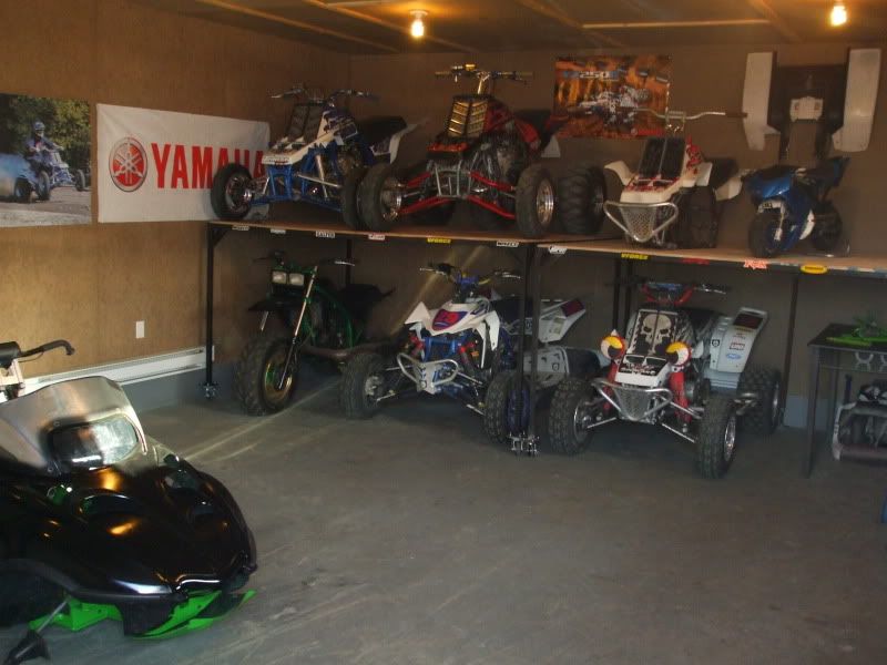

| Nous avons rajouté une autre section! donc maintenant possibilité de 4 quad en haut et 4 quad en bas. Là j'ai gagné de la place sans bon sens! | |

| Joolie les racks, par contre comment tu fais pour les monter la haut?? | |
Nombre de messages : 165 Age : 35 Localisation : Sept-iles Date d'inscription : 07/10/2008
| Sujet: Re: Évolution de mon Banshee Dim 29 Nov 2009, 20:44 | |
| à deux avec des rampe ça se monte très bien. je vais essayer de me modifier quelques chose avec une polie pour facilité la tâche encore plus. | |

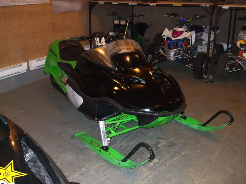

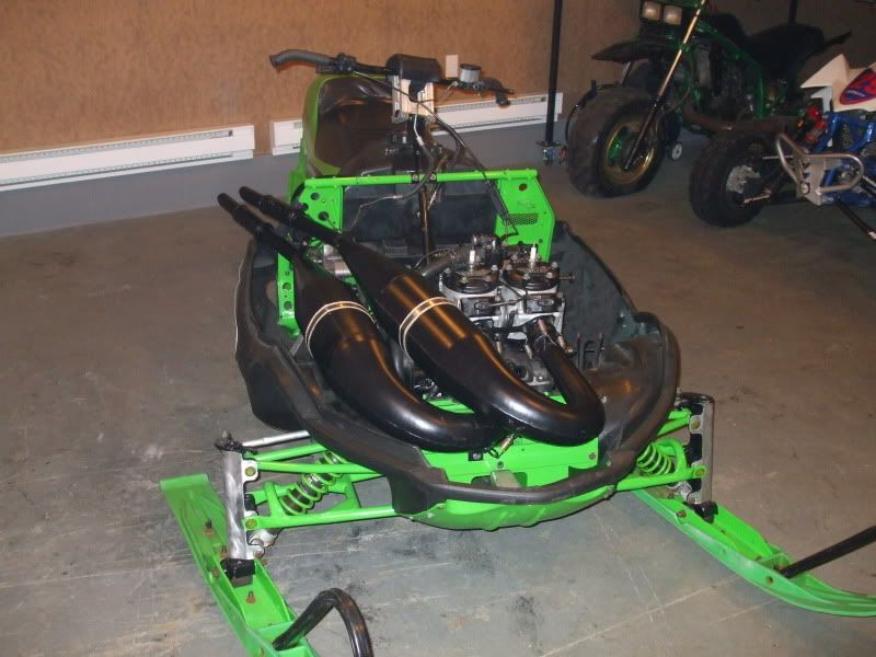

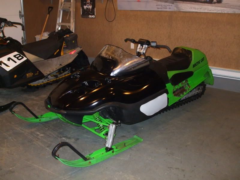

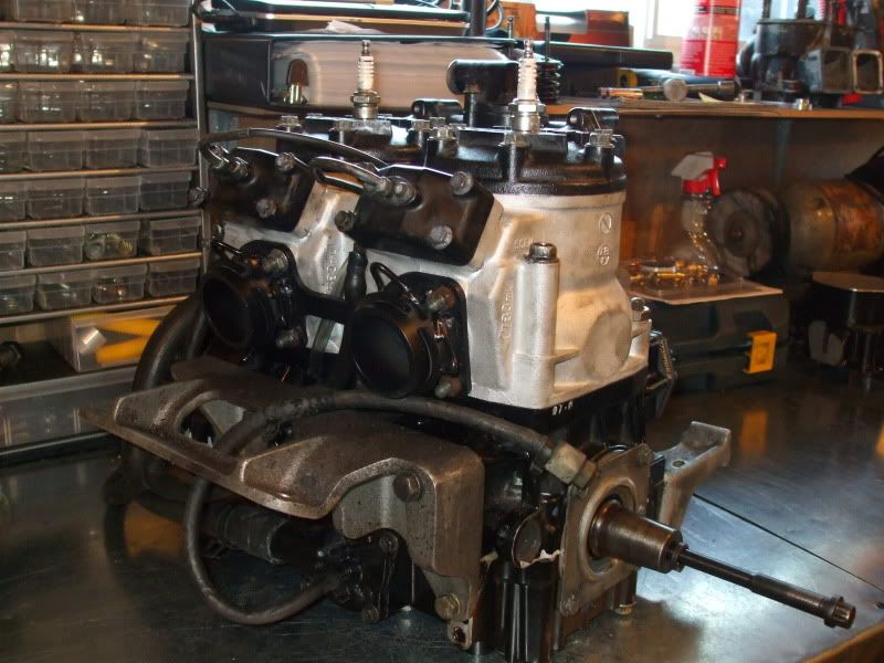

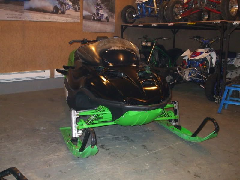

| puisque j'avais commencé à vous montrer mon projet de motoneige et que ça avait l'air d'en interesser quelques-un, je vais vous montrer l'évolution jusqu'à maintenant je lui est installé avec un peu de machinage un pont et chenille complet d'un arcitc-cat firecat 700 2003 puisqu'elle est plus longue et plus étroite. le moteur est aussi pret, un coup à ça place, les quicks plug pour le refroidissement, un coup assemblé à 85%, il reste quand même quelques heures à travailler dessu je suis tres satisfait du résultat jusqu'à maintenant surtout si je compare a quoi il avait l'air lorsque je l'ai acheté! d'ici quelque semaine je vais m'attaquer et mes 2 banshee drag et surtout le banshee rose à ma blonde! je vais poster des photos lorsque ça sera le temps!

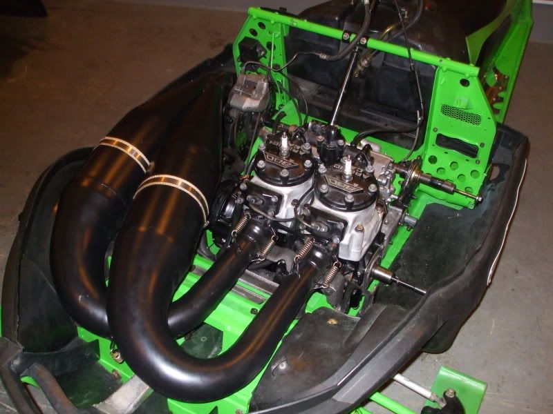

| Salut Lmfracing,
pour la puissance, ça joue entre 180 ch et 200 ch moteur. c'est très acceptable pour un 2 cylindres.
une motoneige 3 cylindres peut sortir plus de ch, même atteindre les 220 ch à 240 ch moteur en gardant le cc d'origine, mais plus pesant et moins torqueux pour les drag de 150 mètres et 180 mètres.
il a des gars qui on atteint des 250 ch avec des 2 cylindre mais en lui mettant d'autre cylindres '' big bore '' mais pour moi ce n'est pas bon puisqu'il faut que je respect les règlements de drag qui dit qu'il faut que je garde le cylindré d'origine mais j'ai le droit a une préparation de drag. j'ai aussi droit a une pipe par cylindre au lieu du mono. les pipe d'admission Vforce sont aussi accepter et a comparé a un banshee, ça donne une différence sur une motoneige.
et s'il a des gars qu'il ne le save pas, parce que je me le suis fait demander dans un autre forum, les quicks plugs sert a refroidire le moteur puisque pour avoir le maximum de performance il est préférable que le moteur soit froid et les pipes le plus chaud possible. donc quand les pipes deviennent a une bonne température, je branche les quick a une glaciere remplis de neige ou de glace et avec une pompe, tout le prestone qui a dans mon moteur et mes radiateur circurlent dans la glacière et retournent ensuite à leur place. je fait cet procédure avant chaque passe de drag que je fait et la glacière va être sur un chariot, donc facile a déplacer. | |
| Sujet: Re: Évolution de mon Banshee Mar 05 Jan 2010, 00:33 | |

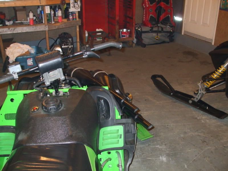

| bon, jai pris une journée de congé pour terminé les pipes avec un bon chum de gars! d'après moi sa ne virera pas catholique s'taffaire la! il va rester à réparer le cab en arrondissant les coins et repeinturer nous avons bien pris soin de mesurer la longueur avec la caniste SLP avant de couper et remettre la meme longueur et grosseur le tuyaux pour ne pas décalibrer les pipes nous avons mis des petit '' silencieux'' de 15 cm parce que dans le règlement, il exige des silencieux de 15 cm en tk je ne sais pas si sa va etre puissant, mais je crois que oui, mais une chose qui est sur, c'est que ça va te faire un méchant vacarne! | |

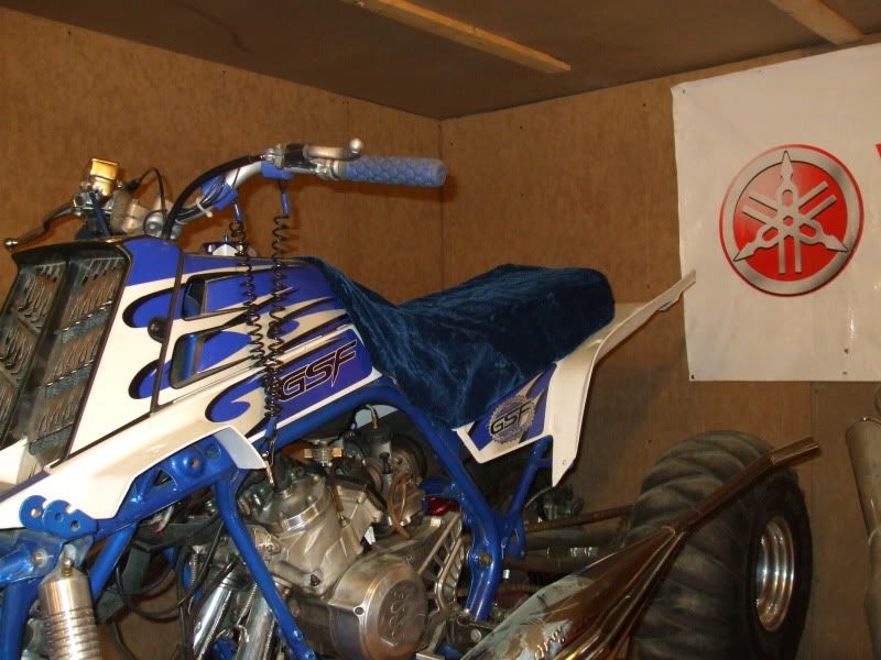

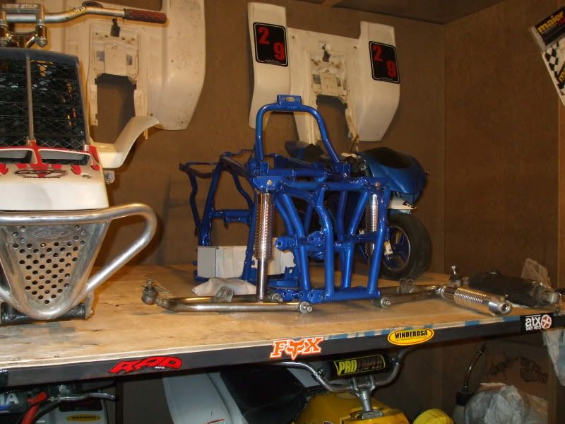

| un peu de américain style pour 2010! un banc en velour bleu! il est évidament installé temporaire pour voir le résultat! Ensuite le frame pour 2010 à overdash tout frais sortie de la peinture électrostatique bleu candy! un petit coup de pouce pour le drag de motoneige! et un ptit vidéo de lorsque j'ai fait virer le moteur de la motoneige pour la première fois. il ne vire pas bien et reste beaucoup d'ajustement à faire, mais ça donne quand même une idée du son, malgré que le son est très assourdi par la vidéo! et pour finir, un rack maintenant bien rempli! | |
