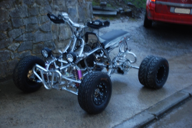

| ohlalala, ces cilindres et coolhead, c'est super ! | |
Nombre de messages : 1086 Date d'inscription : 10/07/2007
| Sujet: Re: néttoyage d'hiver et préparation de mon shee Mer 11 Fév 2009, 20:44 | |
| voila le bas moteur qui est enfin vini d'etre polis ... a bientot | |

| un peu tuning mais superbe ! | |
| Sujet: Re: néttoyage d'hiver et préparation de mon shee Jeu 12 Fév 2009, 20:05 | |
| oui nono c'est vrais que sa rentre un peux dans du custom ... mais chuttttt je ne fait pas de tuning .... lol j avais flasher sur un moulin comme sa monter dans un banshee .. allé a+ | |
Nombre de messages : 198 Age : 36 Localisation : belgique-luxembourg Date d'inscription : 26/09/2007
| Sujet: Re: néttoyage d'hiver et préparation de mon shee Ven 13 Fév 2009, 12:01 | |
| c'est clair que ca fait un peu trop bling bling ,enfin chaqun ses gout ,et puis tu px te dire que tu va devoir le frotter apres chaque sortie | |
| Sujet: Re: néttoyage d'hiver et préparation de mon shee Ven 13 Fév 2009, 12:04 | |
| moi j'aime bien, ça change! et sur la route en même temps, il va pas trop le pourrir. | |
| Sujet: Re: néttoyage d'hiver et préparation de mon shee Ven 13 Fév 2009, 12:31 | |
| moi mon père a le même moteur que lui à la maison ( 31K ) et franchement sa pète et pour le nettoyage c'est top car la merde n'adere pas sur la surface polie

| Salut, Pour le montage d'une batterie que faut il faire sur le circuit électrique? | |

| salut voila j'ai recu mes derniere pieces du chromage ... remontage au plus vite ! mon nvs train large en +3 et mes nouvelles fusé parceque sur mon autre large (qui se plassais mal en super motard ) j ai du foré mes fusé pour les grosse rotule sur celui ci c'etait des rotule nomale donc j ai du faire rechromer des fusé aussi .. | |

| Merci pour le lien, j'en ai pour un bout de temps pour tout comprendre en anglais!!! mais je vais m'y mettre... Et bravo pour le superbe Banshee que tu construit | |
| Sujet: Re: néttoyage d'hiver et préparation de mon shee Ven 27 Mar 2009, 16:03 | |
| c'est super simple
il te faut un startor ricky ... de la tu le transforme avec 2 sortie ...
tu prend un redressseur alternateur a 2 entré 1 sortie 1 masse ...
tu connect les 2 entre au 2 sortie de ton allumage ...
tu prend la sortie du redresseur que tu fous sur ta batterie
et le cable jaune que tu dois normalement brancher au startor du banshee ben tu le met a ta batterie ...
moi j ai fait plus compliquer parceque j'ai les clignio un claxon .. donc j ai fait passer par le barilet (2 circuits sur un barrillet )comme sa quand je coupe le contact mon allimantation est direct coupée aussi ....
a+ | |
Aurea
Nombre de messages : 45 Age : 67 Localisation : 75 et 77 Date d'inscription : 26/03/2009
| Sujet: Re: néttoyage d'hiver et préparation de mon shee Ven 27 Mar 2009, 16:33 | |
| Le stator ricky et le redresseur il faud les commander aux US ou il y une boite en France ou en Europe qui les commercialisent ? | |
| Sujet: Re: néttoyage d'hiver et préparation de mon shee Ven 27 Mar 2009, 19:35 | |
| je te conseil de commander au usa .....
en belgique france hors de prix...
mon regulateur j ai eu en neuf a 40€ et le startor 130€ en neuf en 200wats ...
a+ | |

| bon voila le remontage de l avt du quad ... je l ai fait au lazer pour le carossage .. la qualitée des photos est pas extra mais il faissait noir donc si je mes en tradicionelle sa donne sa ...
