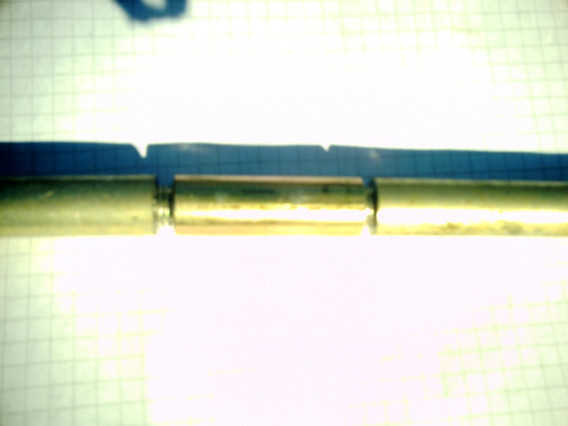

| bon vieux je viens de voir ton poste et j'ai fait la modif pour les barre de direction tu les rallonge comme le reste et comme sa pas besoin de te faire chier a en refaire
je te fait des photos tout a l'heure et comme sa tu verra ( ne tien pas conte de mes triangle inférieur qui on été refait quasiment complètement puis renforcer

| ok bon ben ya plus qu'a passer au boulot j'ai tout ce qu'il me faut comme information Ce forum est génial Merci pour les photos c'est nikkel y'a tout ce dont j'avais besoin Je mets des photos des que c'est pret ! A plus les bansheeste PS: joecrossman stp est ce que je peux voir le resultat terminé sur ton banshee ? tu en es satisfait ? | |

| salut, ne rallonge pas les barres de direction ,c dangereux ...ou taraude les tubes et vise une tige filetée dedans; met un petit bout et laisse la soudure refroidi vite les rotules si tu soude tout pré car les cages sont en plastic change le tube supérieur par un diamètre 15/21 chauffage en ka de chute sa reste une modif fragile et lourde ... bon courage | |
