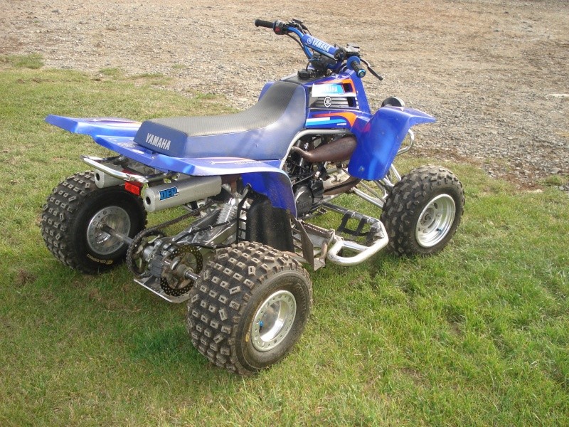

Voici mon quad tel que je l'ai acheté:

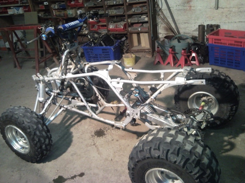

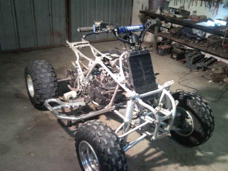

Donc aujourd'hui j'ai commencé à tous démonter mais je n'ai pas fini:
J'ai pris de nombreuse photos pour me rappeler par où passent les fils et les durites lors du remontage qui risque d'être dans longtemps. Au passage si vous avez besoin de photos pour savoir où passent un fil ou une durite, n'hésitez pas à me demander je verrai si j'ai ça...

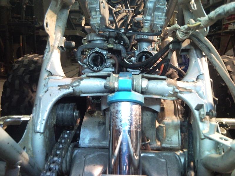

Et voici la raison pour laquel je me suis lancé dans la restau, le cadre a bien mangé quand même mais c'est bizarre il y a uniquement à cet endroit, le reste est nickel de chez nickel!
Je pense faire un renfort le long du tube mais le problème c'est qu'il n'est plus droit donc ça ne sera pas évident!
J'ai déja lu sur plusieurs post qu'il était très difficile de détordre cette barre donc je vais faire les renfort comme ça. Le soucis c'est que le tube est tordu mais en même temps il est vrillé donc il est un peu écrasé, j'espère que même avec les renforts cela ne va pas bouger... confused
Je vais m'aider des autres post pour faire tous les renforts nécessaire sur le cadre...

Tu étais au courant qu'il était tordu quand tu la acheter Question Question

Putain l'encu... tous ce que je peut te dire c'est bon courage c'est pas évident a redresser un cadre moi j'aurais sauté la parti plier et ressouder un autre tube

J'ai un cadre récent mais tordu à l'avant sur lequel on pourrait prélever ce tube pour le ressouder sur le tien.

ben en fait je pense que le vendeur n'était pas au courant que le cadre était plié... il avait l'air super honnête.
Pour ressouder un tube provenant d'un autre cadre cela ne doit pas être évident pour le placer exactement comme d'origine puisque ce support tient également le moteur...le détordre ou ressouder des renforts comme ça ne serait pas possible?

je regarderai sur le mien comment c'est branlé mais si tu as un poste a souder tous est possible c'est pas mal l'idée a LMF de récupérer un bon de cadre pour le renplacer

oui j'ai un post a soudé et je connais quelqu'un qui pourrait me faire ça bien, ce qu'il me fait peur c'est de pouvoir replacer le tube correctement en fonction du moteur et de l'amortisseur.
Je vais étudier cela mais c'est vrai que ça serait le meilleur moyen de repartir sur une bonne base.

ce que tu fais tu laisse le moteur en position tu fixe la pièce libre sur le moteur et l'amorto (tu présente ) et tu pointe avec le poste de chaque extrémiter ensuite tu démonte moteur et amorto et soude le tout.
La au moin tu es sur
Moi j'aurais fais au plus proche de l'origine mais rien t'empêche de mettre des renfort

De toute façonn si je fais ça je mettrai des renforts aussi vu que c'est le point faible des banshee.
Je vais réfléchir à tous ça, en tous cas je vous remercie de vos conseils les gars.

je serais toi je ferais un marquage au niveau de la soudure de chaque extrémités de ton tube plier pour que une foie le tube plier retirer tu replace l'autre en lieu et place de l'origine si tu voit pas ce que je veut dire dit le moi j'essayerai de te faire un marquage a partir de photos que tu vois se que je veux dire
