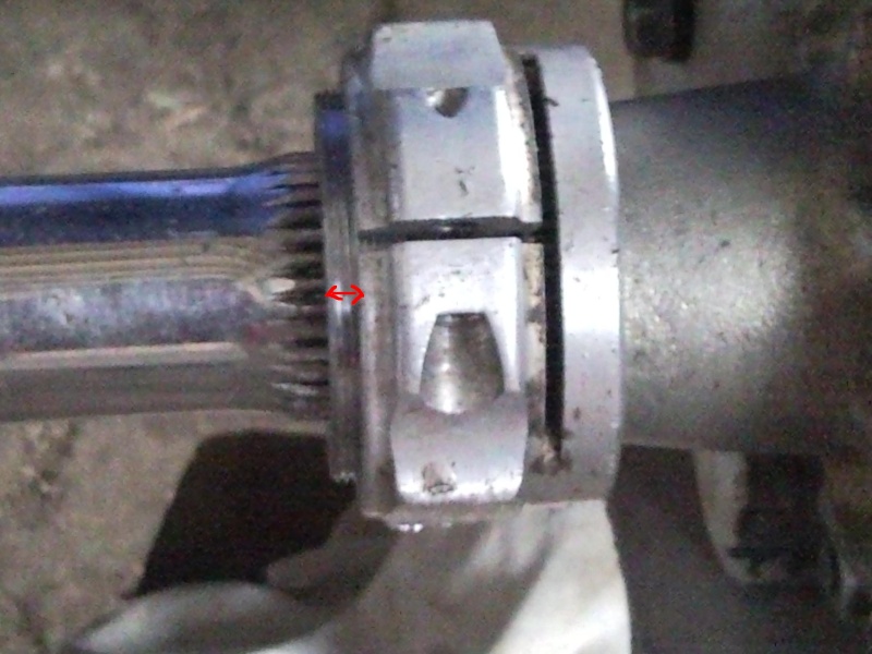

Dites moi, une petite question: Vous trouvez normal qu'il y ait autant de filetage qui sorte de l'écrou de mon arbre?
Merci
Nombre de messages : 2278
MessageSujet: Re: Restau banshee suite cadre tordu   Dim 11 Avr 2010, 18:26
Non, c'est normal mais rien n'interdit d'intercaler une rondelle si tu veux bénéficier d'un serrage optimisé.

MessageSujet: Re: Restau banshee suite cadre tordu   Dim 11 Avr 2010, 18:45
oui au début j'avais mis une rondelle de 75mm entre l'écrou et le support de couronne...
