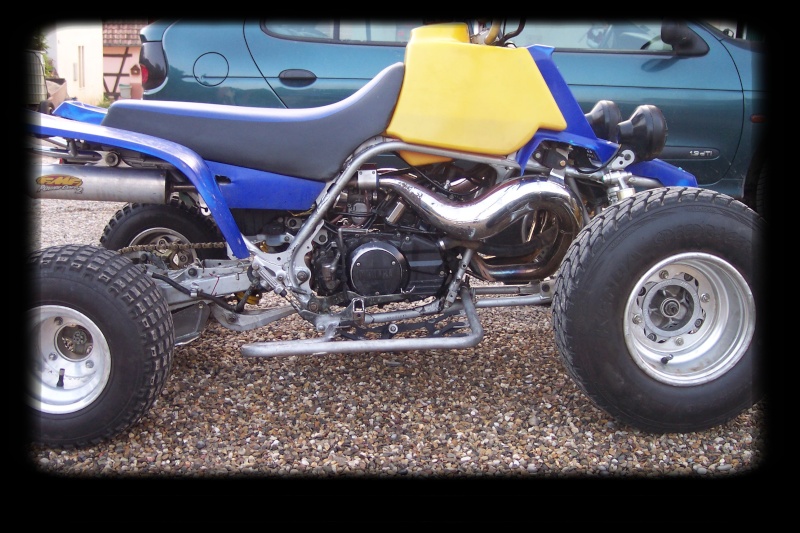

salut a tous je vous presente enfin ma machine qui n'est pas encore fini mais sa avance
-Ya 3 ans de sa j’ai acheter mon banshee mais a l'achat il etait pas en état super niveau peinture, tout les roulements
les rotule était hs y avais un mono carbu fait maison, pas de boite a air et une ligne fmf seul chose de bien lol .
-Donc quelque jour âpres j’ai changé les roulement, rotule, acheté une boite a air, un mono carbu (quadyland) ,
un gros réservoir 22l puis quel que autre modif et j'ai roulé comme sa pendant un 1 ans environs .

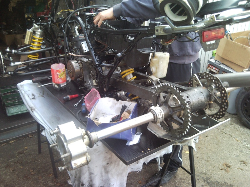

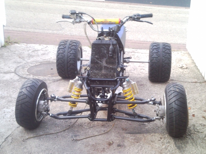

MessageSujet: Re: Mon BANSHEE superquader   Mer 17 Mar 2010, 18:13
voici quelque foto de l'evolution de mon shee
alor jai monté mon bumper avant ,colonne lonestar,barre stab lonestar,repeind le radiateur en noir et les nouvelle jante avant .
MessageSujet: Re: Mon BANSHEE superquader   Mer 17 Mar 2010, 21:54
super beau jaime vrmt bien ton bumper av peut tu me faire une ou 2 photo plus detaillier pour moi bien voir et ou tu la acheter merci thomas Very Happy
Nombre de messages : 446
MessageSujet: Re: Mon BANSHEE superquader   Mer 17 Mar 2010, 22:10
ok pas de souci je te fait sa Wink
et je l'avais acheté sur le bon coin je croit je sais pas de quel shop il vien !
MessageSujet: Re: Mon BANSHEE superquader   Jeu 18 Mar 2010, 18:55
reception de quelque pieces encore aujourd'hui Wink
les pieces monté sa le fait bien Wink
puis quelque foto
et la c'est moi lol qui monte le disque a banshee88 Wink
