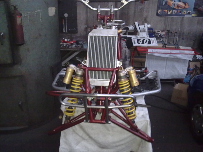

MessageSujet: Re: Restauration de mon banshee lonestars photos page 3   Lun 14 Mar 2011, 18:24
pour vous voici les photos .....
voila si vous avez des remarque commentaire et autre n hesitez pas

bon remontage cheers
il est rouge ou rouge bordeaux ?
les triangles doivent descendre librement sans l'amortisseur aprés serrage
la peinture est épaisse il te faut la limer aux endroit ou il y a des serrages fort
bon courage
tu serra pré pour la course de St julien normalement
belle réalisation continue le post avec plein de photo merci

le cadre et rouge bordaux je ne pourrais elasse pas participer a la course de st junien sinon je vais attaquer fin juillet par une course de prairie histoire de paufiner les reglages les triangles forces legerement mais je vais les remplacer d ici 2 semaines par des triangles de 300 gas gas wild chromé je vais donc recevoir mes jantes et mes triangles et quelques bricoles aprés etapes moteur Twisted Evil
et au faite les gard montage de biellette de 500 cr oblige sa arrive

En effet il a la classe ton quad.
Je ne savais pas que des triangles de 300 gas gas se monté sur le banshee, est ce qu'il y a des adaptations à faire ?
Bon remontage
+1 avec maïa met nous plein de photos

alors pour les triangles cest une astuce que je connaissai que j'ai parler à crossman38
donc attention les triangles de gasgas toutes années ne se monte pas sur un banshee ni sur un leager's
ni même sur certain cadre lonestar
il se monte uniquement sur les cadres de TRX 250 R ou les cadres lonestar pour banshee avec triangulation de trx comme celui de crossman38
voila

Le lonestar's outlax qui est le chassis de mon banshee est le concurent du chassi leaguer's tout est de meme bras oscillant a exentrique ,support amorto arriere renforcé, support amortisseur avant modifié, nez relever, la seul chose qui change et la triangulation des chassis lonestar's qui est tirée du 250 trx qui est le chassis l'un des plus leger et maniable alor que celle du laeguer et differente et les trains avant d gasgas se monte sur les 250 trx r uniquement
