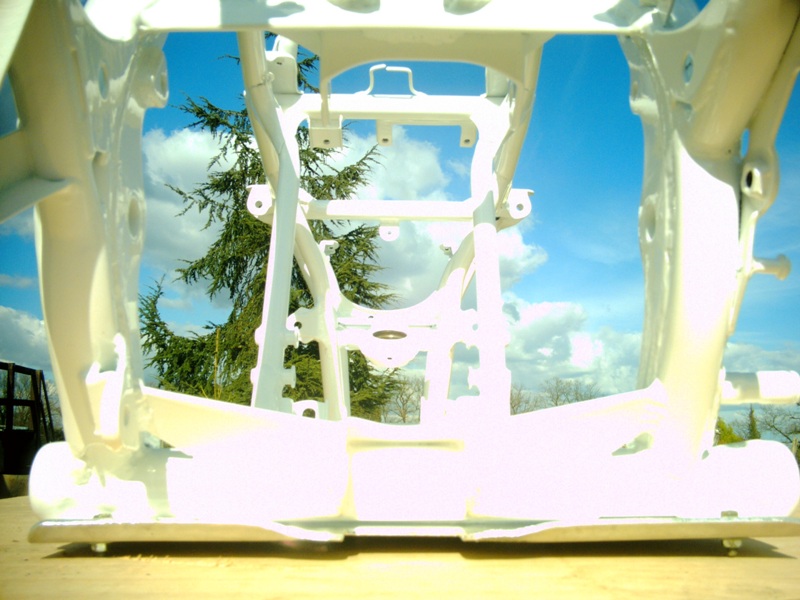

voila les nouvelles photos est j'ai des questions avez vous les pattes de fixation que j'ai pris en photos sur vos cadre de banshee
si quelqu'un pourrait me renseigner sur quelle pates ils n'a pas sur le cadre ce serait sympas comme sa je les supprime des que j'ai 5 minutes

salut maia j'ai retrouver des photos du quad avant alor
le 1 ere photos c'etait la pate de l echappement dont je supprime
la 2 eme c'etait le radiateur d'huile donc je supprime
la 3 eme photos les pates se retrouves sur les cadre de banshee mais je ne voit pas ce qui vient se fixer dessus
MessageSujet: Re: Restauration de mon banshee lonestars photos page 3   Mer 09 Fév 2011, 12:03
c'est la fixation des bobines d'allumage je pense.
ça aurait pu être celle du système tors, mais je ne pense pas que sur ce quad ils aient gardé le tors...

l'entraxe est le bon 90mm
voila des photos de mes nouvelles pieces est du boulot fait sur le cadre

la plaque sur le cadre c'est pour quoi faire?

je ne comprend pas pourquoi le radiateur passe juste confused la plaque se trouve en dessous des support moteur
alor vince la plaque c'est pour fixer les silent block et sa evite toujours de prendre une caillasse dans le bas moteur
