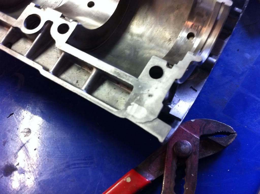

petite deception car malheureusement une pate de fixation du carter d'allumage avait cassée (certainement au transport la casse est net et sans bvure)
sur le carter inferieur, rien de bien grave la soudure est possible... mais vue qu'a cette endroit ce n'est vraiment pas grave je ne pense pas le faire réaliser. (beau papa soude l'alu)
les goujons ont été également légerement tordus, tant pis je dois les changer car leur longueur ne correspond pas au cylindre trinity. (deux sont trop court)
à aussi= c'est un moteur de 31k, je n'ai pas vérifié le nombre de dents sur les pignon de la boite pour voire si elles est toujours celle d'un 31k ou si elle avait été changé par celle d'un banshee.
cella me permet de mieux voire les faibles difference d'un moteur de banshee et de 31k (boite, pompe a huile et compte tours)
je pense que ceci sert au compte tour, ce qui explique l'apendice que nous avons encore aujourd'hui sur le carter de banshee... je pense le boucher hermétiquement afin de le condamner.
une partie du carter inférieur est légerement fendu, sans doute causé par le transport et heureusement sans gravité, c'est du coté de l'allumage. donc sec et sans pression à ce niveau

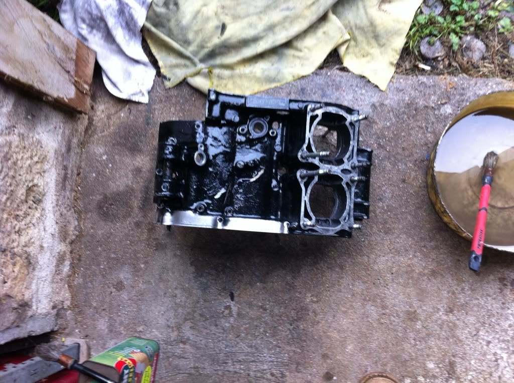

lavage au karcher pour y voire plus clair, vidange et on ouvre.
c'est un jeu d'enfant, si ce n'est qu'il a falluy que je fasse sauter toute ces P....s de vis en croix! impossible à desserer, c'est pas grave j'ai des 6 pans en stock.
et enfin je fis le blaireau, aidé de mon beau papa... j'ai peter la cloche d'embrayage, ca casse vraiment comme du verre ou presque. petite consolation elle était trop usée et je l'aurai changé tout de même.
j'ai commandé un hinson complet hier..... ce qui était quasi une obligation à en croire ce que j'ai lu ainsi que les conseils qui m'ont été donnés, avec le surplus de puissance du cylindre trinity l'embrayage d'origine (ainsi que le vilo) ne resitent pas longtemps.

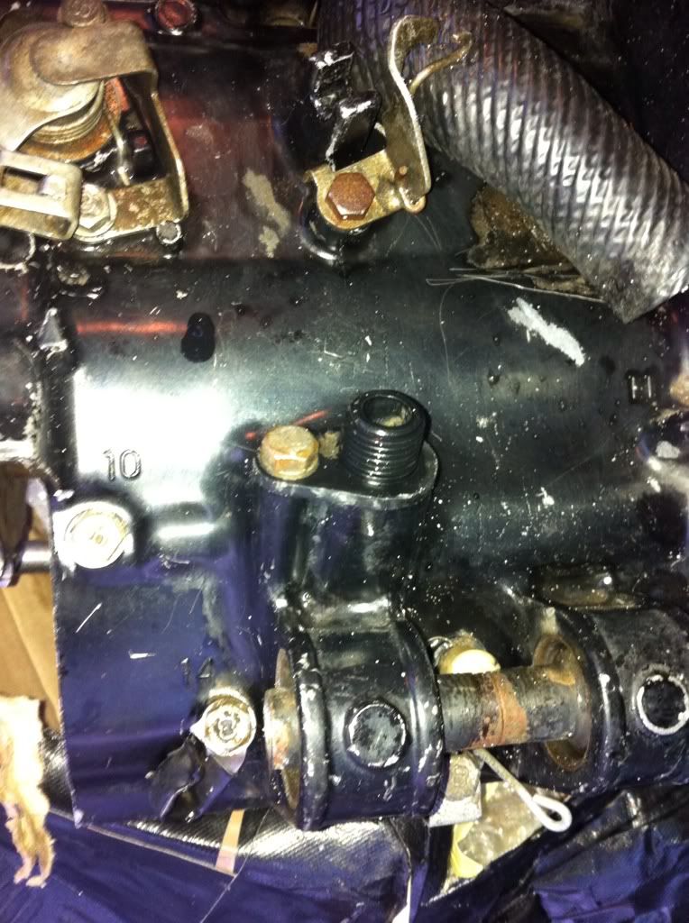

les carters ce sont décollés sans difficultés, le bas moteur à été deja ouvert, et tout est nikel sauf le vilo qui à une bielle tordu à 30deg.. le cylindre ne devait pas etre jolie.
j'ai tout virer et tout baigné dans l'essence avant de passer legerement à la dremel le carter inferieur cote serrage afin d'effacer les marques que les debris avaient causés.
sa sert à rien ou vraiment pas grand mais cela fait plus propre.
les plans de joint sont comme neuf (passé au papier à l'eau tres tres fin, puis re baignade dans l'essence.
changement du joint du selecteur à la graisse au lithium.
puis j'ai replacer l'ensemble (vilo neuf et boite) sur le carter inferieur et j'ai attaqué le decapage en douceur du carter sup. la bombe anti graffitis marches super bien, dommage je n'avais qu'un fond en stock!
apres trois passage au décapant tout est parti à 95% reste les endroits les plus chiant! que j'ai attaqué à la dremel avec une petite paille de fer tres souple, elle ne raye pas l'alu!
et bien un grand respect à ceux qui ont poli leur moteur eux même car il y en a des heures de taf.
