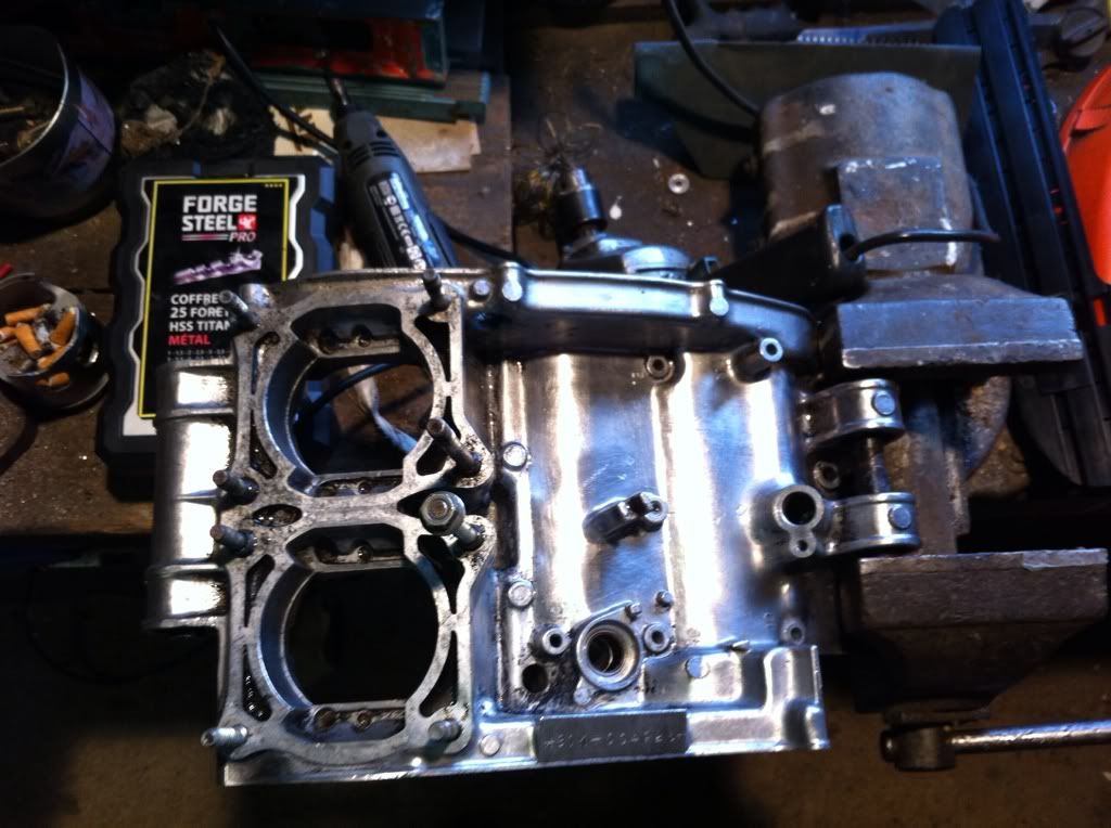

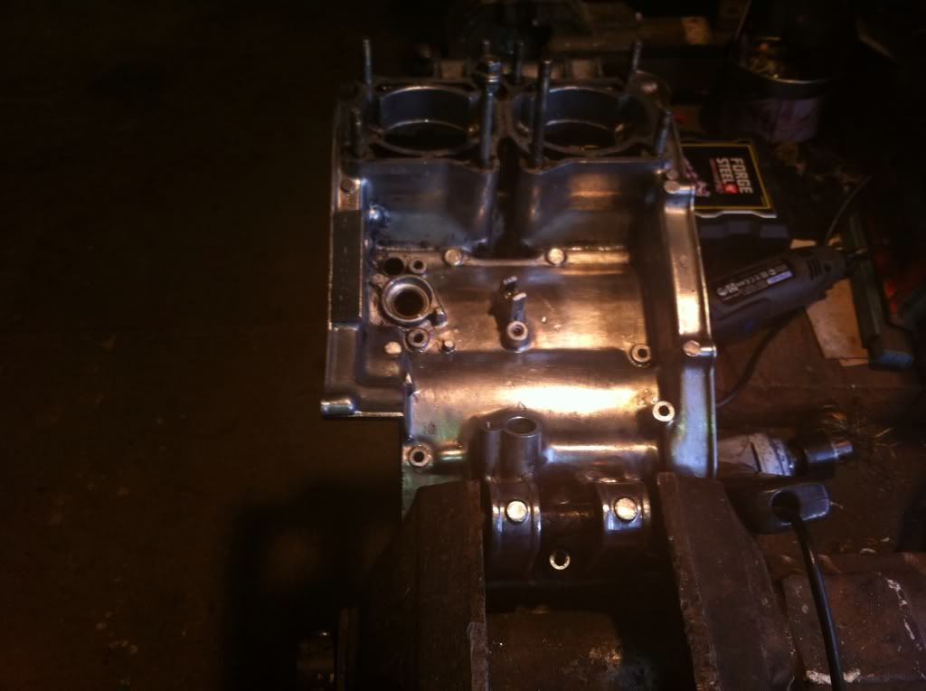

bon un peu de news,
j'ai bien avancé le decapage du carter supérieur, il me reste le plus chiant c'est a dire tous les petits recoins que la brosse ou la dremel ne peut atteindre.... qu'elle galere! je ne sias pas si j'irai jusqu'au polissage.
j'ai egalement decape un vieux carter d'embraye, celui que j'avais quelque peu saccager en voulant le modifier en y ajoutant une plaque de plexi... on verra pour le plexi apres le polissage. pour cette piece le decapage ne c'est fait quand 1 heure, il n'y a pas trop de recoins.
j'ai ensuite quelques question:
l'endroit ou viennent ce placer les roulements du vilo montre qu'il y a eu une faible rotation. (le roulement à tourner sur lui meme quelque peu.)
j'ai lu que ce n'etait pas bon créant vibration et usure prematuré de tout le bas moteur.... et, qu'il y avait quelques solutions pour le bloquer afin d'eviter ca.
effectuer des impacts 'pas trop profonde sur le carter à l'emplacement des roulements afin de faire un petit rebord d'alu qui viendra s'ecraser à la fermeture des deux carter et qui bloquera les roulements.
de mettre de la cyano (je me demande si cela va tenir)
de faire un petit trous de qq millimetre de profondeur dans le roulements avec un foret adapté d'y inserrer un petit "bitogno" qui vuiendra ce bloquer dans le carter (il y a d'ailleur des petits trous)
si certains d'entre vous ont une solution qu'ils ont testé je suis prenneur.

Il existe des produits spécifiques chez Loctite pour maintenir les roulements en place. Les autres méthodes fonctionnent certainement mais me semblent un peu barbares.

Y a un truc que je comprend pas... normalement les roulement de villebrequin ont une pin qui justement les empèchent de tourner si je ne me trompe ?????

alors pour info les wiseco et les hot rod sont des vilo qui ont généralement plus de jeu que l'autorise les donnée constructeur ou alors elle sont très proche de sortir des valeur donc des vilo pas top ( info gonin moteur à Lyon )
les vilo les mieux sont des origine avec des bielles prox
je n'ai rien vue de tout cela sur celui qui était dedans. bien qu'il y ait comme "un pin female" sur le carter inférieur (bottom case) il faut que je pense à en faire une photo!

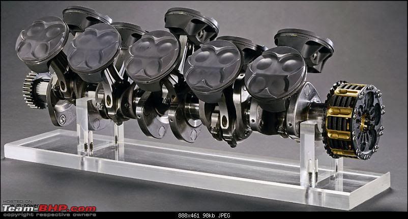

Comment l'allègement d'un volant moteur peut-il faire perdre du couple ou de la vitesse de pointe ?
MessageSujet: Re: restauration banshee "je fais plus le timide" la suite!   Lun 09 Jan 2012, 11:39
je pensai que plus le vilo était lourd (jusqu'a une certaine limite) plus on gagnait en couple mais montez moins dans les tours, et vue que le volant est fixé sur le vilo....

En fait tu a pratiquement raison Bigbangti Wink cest comme une flywheel en automobile. Plus elle est lourde plus tu a d'inertie donc ton moteur aura moins tendance a caler a bas regime.. Mais cest pas du torque que tu gagne, car ton moteur ne gagnera pas de puissance Wink l'inverse donne l'effet contraire.
MessageSujet: Re: restauration banshee "je fais plus le timide" la suite!   Lun 09 Jan 2012, 12:21
Ta reponse sera augmenter si tu allege mais ton rpm retombera aussi plus rapidement.. Cest pas une mauvaise modif mais faut que tu trouve le setup qui sera compatible avec ton type de conduite.
Nombre de messages : 2280
MessageSujet: Re: restauration banshee "je fais plus le timide" la suite!   Lun 09 Jan 2012, 12:25
Ci-dessus l'attelage mobile d'un moteur BMW F1 V10. Le volant moteur est réduit à sa plus simple expression et je doute fort que les concepteurs de ce genre de moteur soient prêts à se passer du moindre newton/mètre de couple ou du moindre km/h en vitesse de pointe.
En revanche, si je ne connais pas le régime de "ralenti" de ce genre de moteur, je serais surpris qu'il soit inférieur à 3000 tr/mn.
