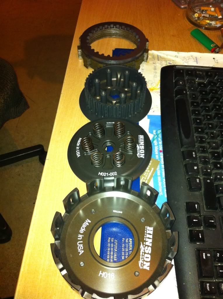

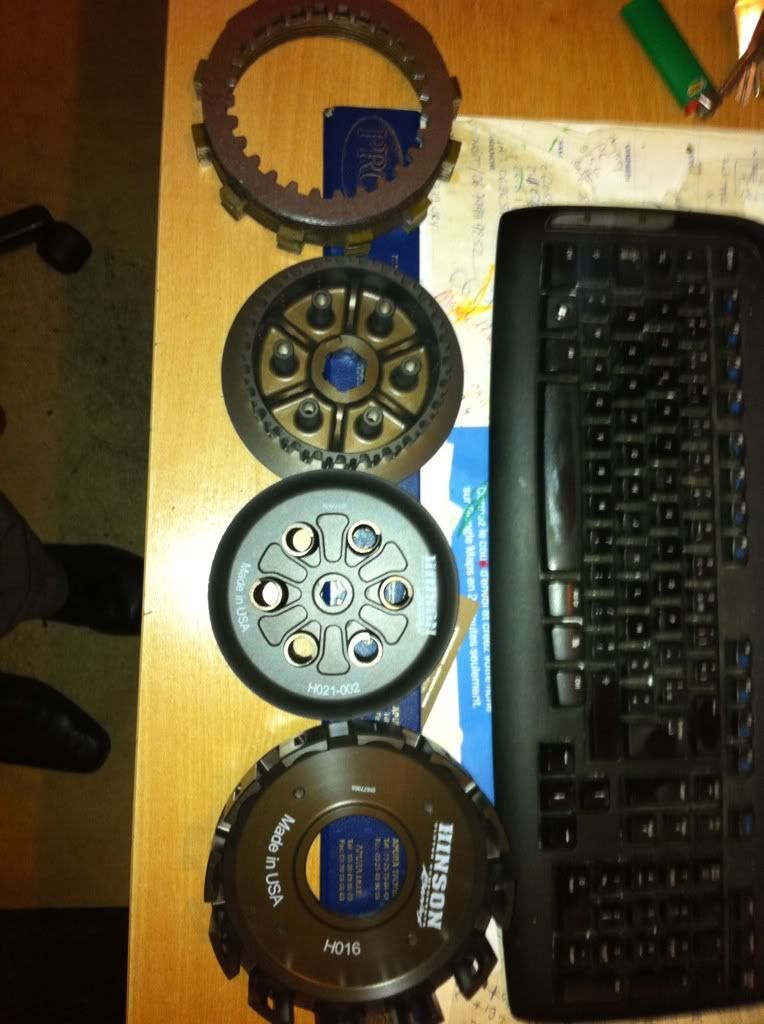

un petit arrivage que j'attendai avec grande impatience...
les disques sont de chez trinity le reste de chez hinson, je pense que mon embrayage hydrolique va commencer à vraiment me servir à quelque chose au vue de la résistance des ressorts.
ensuite une autre et oui encore une autre question me trotte en tete depuis un moment.
que feriez vous les experts au sujet de mon vilo... equilibrage, callage et soudure ou on laisse comme cela.....

MessageSujet: Re: restauration banshee "je fais plus le timide" la suite!   Mer 11 Jan 2012, 16:39
Je ne travaille que sur les vilebrequins de mes machines.
Bouvet rectification a une bonne réputation pour ce genre de travaux.

MessageSujet: Re: restauration banshee "je fais plus le timide" la suite!   Mer 11 Jan 2012, 18:04
moi he pense qu'il faut voir si ton jeu est en dehors des normes constructeur
ensuite si c'est pas loin d'en sortir tu le fait remettre au norme ( equilibrage complet )
pour la soudure c'est complexe car le vilo bouge toujours en chauffant faut voir si le mec a deja fait ca ou pas s'il la deja fait pourquoi pas sinon oublie
