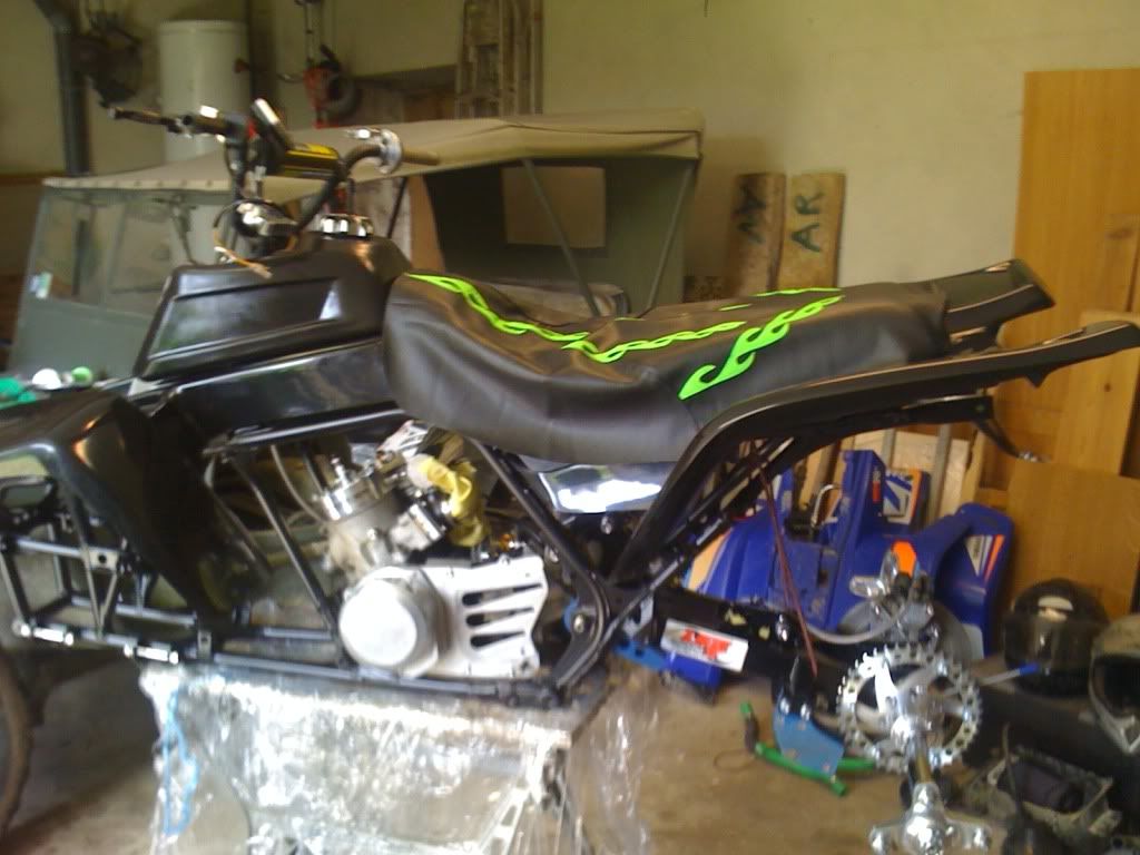

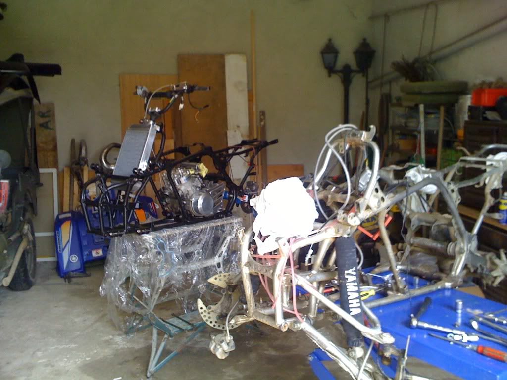

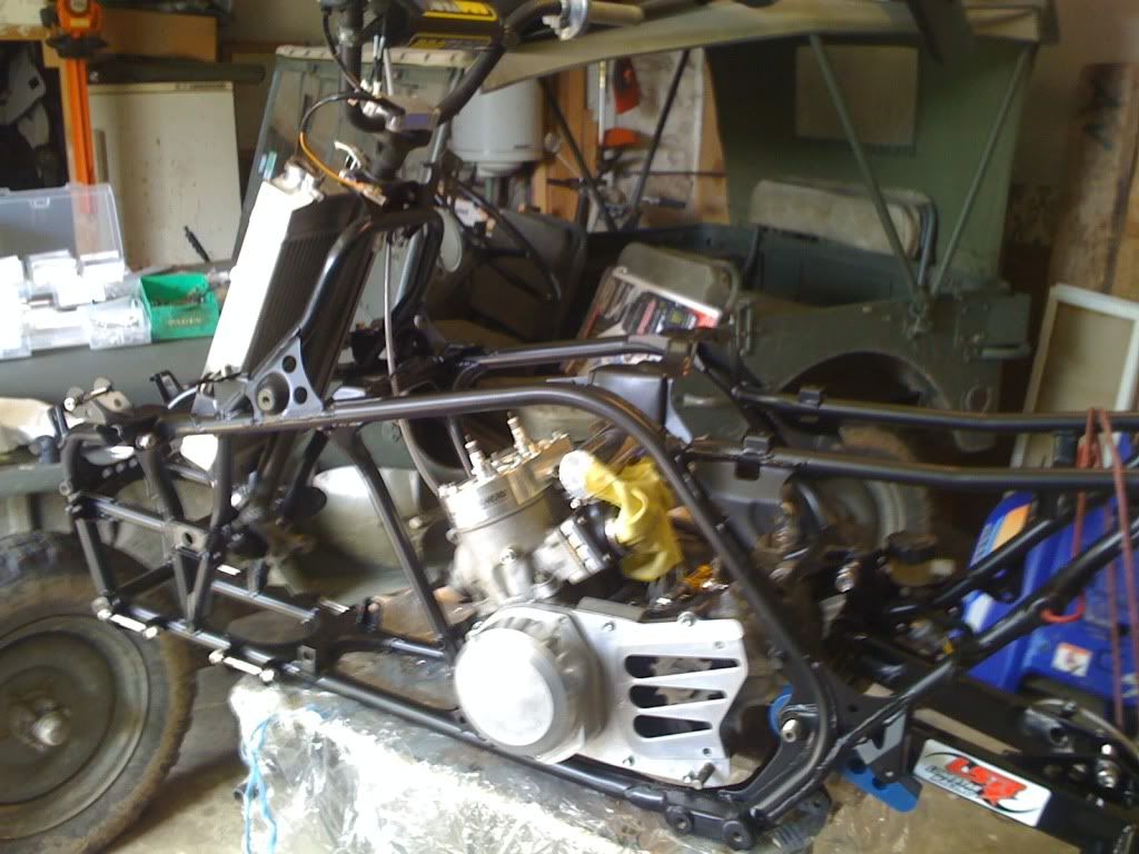

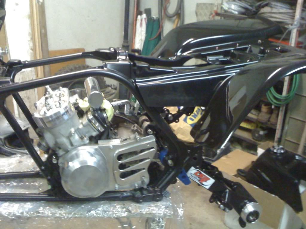

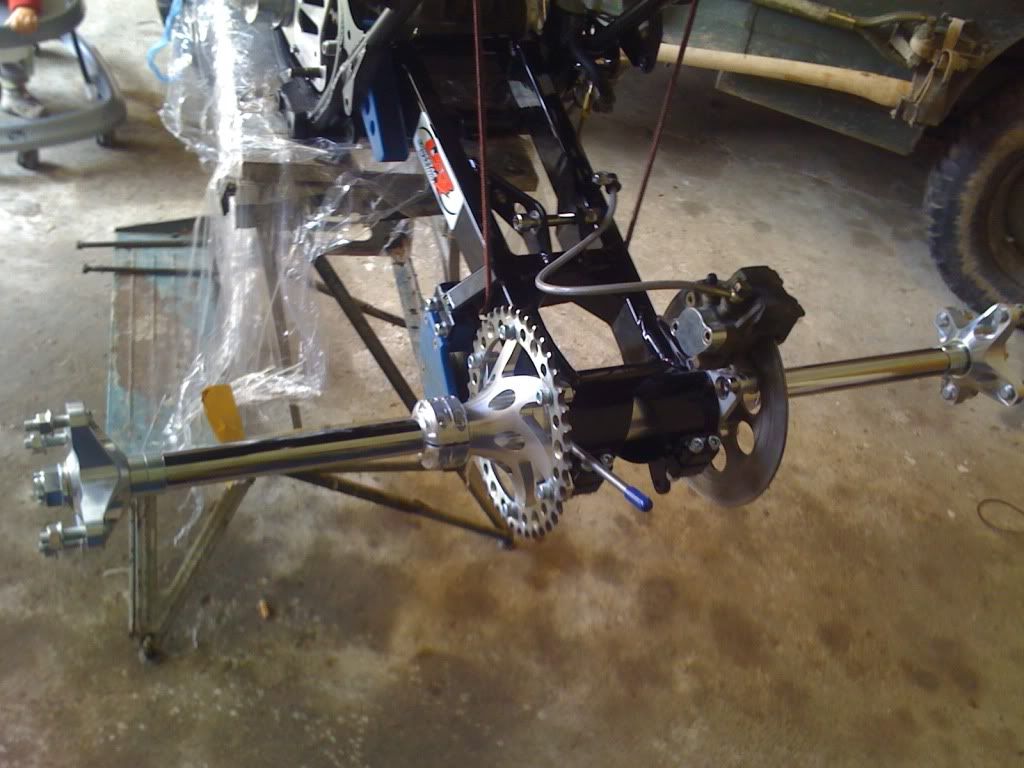

bon, j ai eu le temps d avancer.. si peu mais bon.
j ai attaquer le remontage du "nouveau" tout en faisant le desossage de'l"ancien"
alors le moteur, le bras osbillant, l axe ar et ces elements, le disque et maitre cylindre, l'embrayage hydrolique (a sec), le radiateur fluydine, le colonne de direction, iahahaha ilme reste un max de taff...
le train avant et les amorto sont bloquées audouannes et les autres pieces avaient pris du retard a cause du volcan.
niveau remontage so far so good, pas de galere pour le moment. ce qui me fait le plus peur c est, que j ai refais le circuit electrique suivant le plan donner via le forum, et malgre la qualite du plan super top bein j ai les boules que cela ne marche pas.. j en suis pas la on verra apres.
ps: quel plaisir de remonter une machine propre et quasi neuve, fini les galere du bricolot pour modifier, adapter le tout a moindre coup..la tout va comme sur des roulettes.. un bail que j attendai ca!

MessageSujet: Re: restauration banshee "je fais plus le timide" la suite!   Lun 10 Mai 2010, 15:35
juste une petite chose ,je croit que tu as monter des cales entre ta boite a clapets et tes carbu mais normalement ce n'est pas entre tes cylindres et tes clapets????
MessageSujet: Re: restauration banshee "je fais plus le timide" la suite!   Lun 10 Mai 2010, 15:57
je t avoue que je ne sais plus, vince avait repondu tres precisement à cette question. cela fait partie des choses que je dois verifier.

Flo_Alfisti
Nombre de messages : 30
Date d'inscription : 10/04/2010
MessageSujet: Re: restauration banshee "je fais plus le timide" la suite!   Lun 10 Mai 2010, 17:09
entre les carbu et les BAC ca accorde l admission en fonction du regime moteur que tu utilise .
entre le moteur et les BAC , ben tu augmente juste les volume morts en gros tu ne fait que perdre en perf

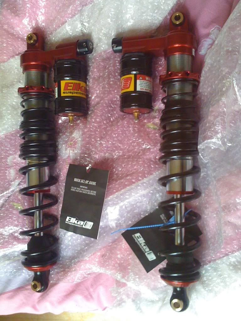

MessageSujet: Re: restauration banshee "je fais plus le timide" la suite!   Sam 15 Mai 2010, 12:19

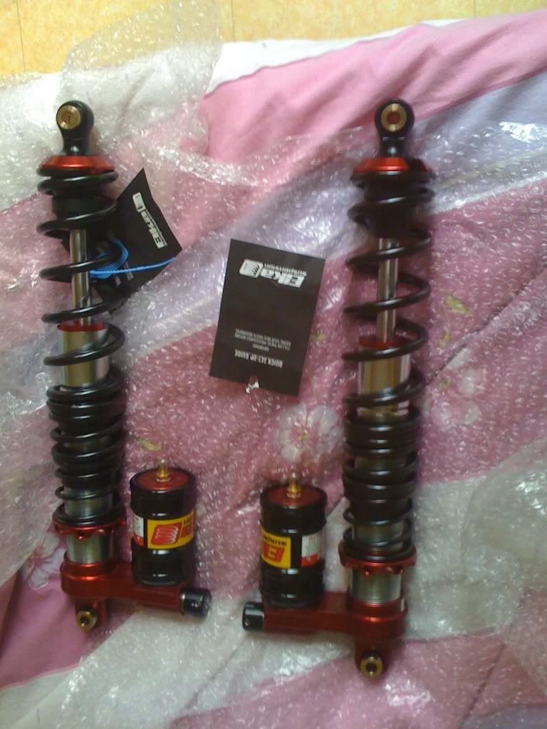

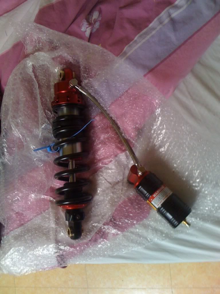

super!! les amortos et le train large sont arrivés, je mettrai des fotos bien que ce materiel ne represente aucune originalité. mais quel plaisir de les deballer, (apres avoir paye les douannes)
avis au utilisateur d elka elite, est ce qu'ils leur a été nécessaire d adapter les reglages normalement idealement réalisé par elka au niveau du rebond ( la petite vis) et au niveau de la hauteur (entre l'avant et l arriere).
je verifierai tout de meme pour la hauteur mais pour le reste je suis septique dans ma qualite d ajusteur!

MessageSujet: Re: restauration banshee "je fais plus le timide" la suite!   Dim 16 Mai 2010, 09:26
a mon avis c'est un kit laeger's elka elite qu'il a pris
c'est bien sa l'ami je me trompe pas ?
@+ et vivement les photos
MessageSujet: Re: restauration banshee "je fais plus le timide" la suite!   Lun 17 Mai 2010, 13:03
tout bon joe... le pack atvgalaxy pour encore une fois les citer
on se rendra un peu mieux compte quand tout sera en place sur le cadre.
