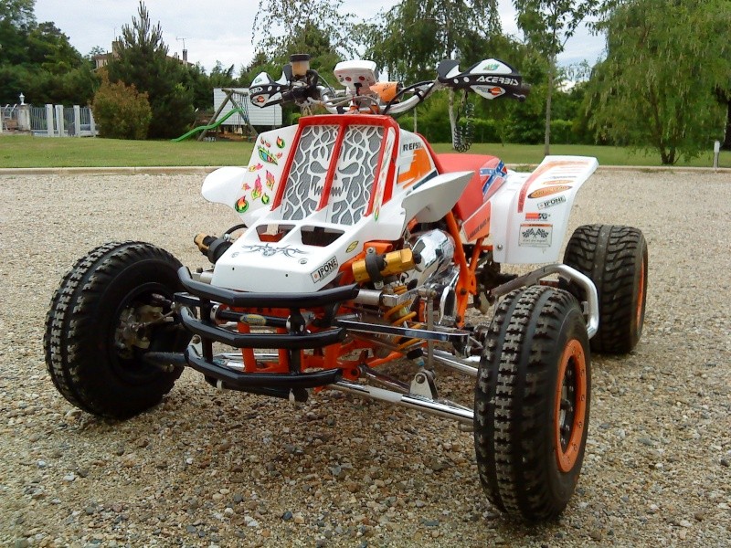

Donc depuis quel que temps j’ai décidé de refaire mon banshee
Préparation uniquement pour superquadeur, course de prairie ou short-track en bref pour la piste bitume ou terre mais plat
Pour l’instant je remonte toutes mes pièces, j’adapte puis je remonterai le tout après peinture
Pour la partie cycle voici l’ensemble Châssis renforcé mais light
[img]banshee superquadeur Dsc00010
Face avant
[imgbanshee superquadeur Dsc00011
Train avant large chromé, Barre stabilisatrice, amortisseur Olhins préparé
[img]banshee superquadeur Dsc00012
amortisseur de direction
[img]banshee superquadeur Dsc00013
Train arrière Laeger’s plus 1 pouces amortisseur olhins préparé arbre lone star
[imgbanshee superquadeur Dsc00014
Partie freinage arrière, grosse modif de frein R1 arrière usiné coupé etc…
[img]banshee superquadeur Dsc00015
[img]banshee superquadeur Dsc00016
Partie freinage avant étrier 450 YFZ maître cylindre de 19mm
[img]banshee superquadeur Dsc00017
[img]banshee superquadeur Dsc00018
Pose de gros radiateur TOOMEY Racing
[img]banshee superquadeur Dsc00019
Le moteur est remonté
[img]banshee superquadeur Dsc00020
Protection de carter
[img]banshee superquadeur Dsc00021
[img]banshee superquadeur Dsc00022
Mise en place moteur
[img]banshee superquadeur Dsc00023
Carter allumage démontage en trois partie chromé
[img]banshee superquadeur Dsc00024
[img]banshee superquadeur Dsc00025
A suivre montage échappement, carburation avec filtre, découpe aile avant etc…

Pour le moteur base d’un LA SLEEVE en 68mm avec vilo de +10 soit au total un 464cc
Pour le train avant aucune idée de la marque je l’ai depuis 4 ans acheté au US rotule adaptable de Renault jamais aucun problème avec

Quand je dis amortisseur préparé se sont déjà des versions courte pour posé la machine de 10 a 13cm du sol, puis étudié par olhins pour le gabarit du pilote soit MOI et en fonction des besoins demandé

pour photo pas mieux que la 2, 3 et 4
barre stab de chez lonestar racing

je pense qu'il modifie un peu plus que les ressorts je n'est jamais comparé un corps cross et route
Nombre de messages : 2292
banshee superquadeur Empty
MessageSujet: Re: banshee superquadeur   banshee superquadeur EmptyMer 26 Mai 2010, 19:43
Je pense que les tiges sont également raccourcies.

les nerfs bars sont des yamaha 450 YFZ marque ART modéle factory cale pied rabaissé et reculé
il faut modifier le percement des cale pieds et faire une modif coté droite pour passer le pied correctement avec le kick
autrement rien de plus

pour nerfs bars oui modif obligatoire

Bon il a fait sa première course depuis le remontage nuit de la glisse a langon Very Happy Very Happy
Bon convainquant un moteur de folie je ne rouler quand 2 est 3 sauf sur le gras ou le moteur pousse tellement que aucune adhérence
Après 2 séance d’essai et 1 manche le moteur chauffé grave je suis monté a 140 pas KM/H degré Evil or Very Mad juste le temps de finir la manche est rentré dans les stand que No No No moteur HS pas de serrage mais plus de compression
Dégoûté j’ai fini la course avec un 4 pets Sleep
Je démonte dans la semaine je vous tien au courant Arrow
