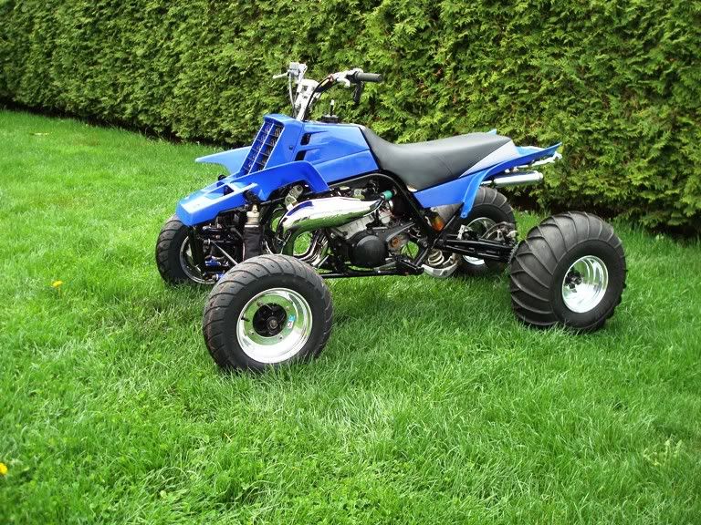

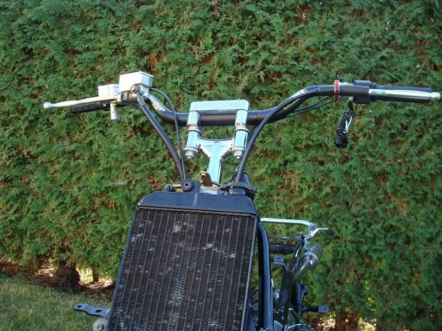

J'ai ressorti le chassie à l'extérieur encore une fois pour quelques photos rapide.
Donc je vous mets l'update du 19/10/10 !
Sa continu d'avancé ! J’ai finalisé quelques détails;
(Je tiens à préciser que la bolt du radiateur, la section du haut, n'est pas sur les photos, mais été installé juste après, ce n'est pas un oublie.)

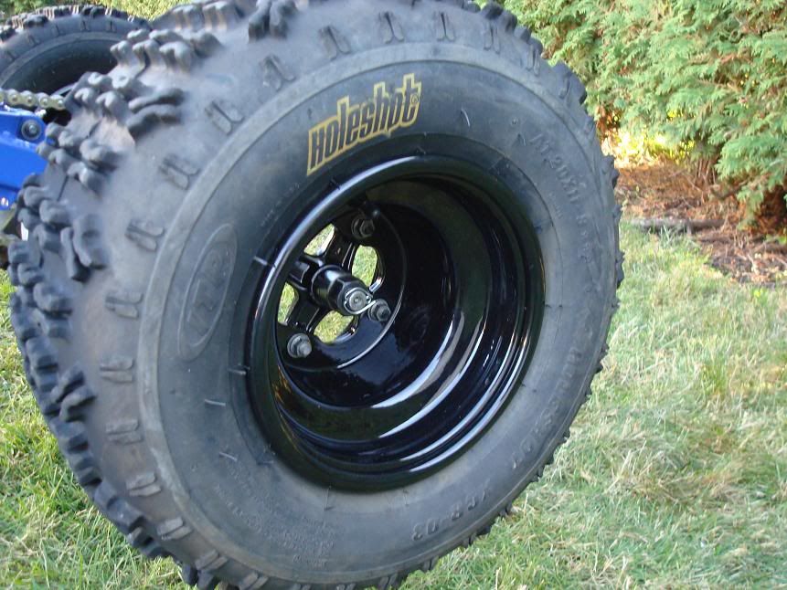

J'ai récupérer mes pneus, J'ai monté mon kit de pneu de randonné pour le moment. Ça se tien sur ses roues !
Vu d’ensemble.
Prochaine Update dans quelques jours !
Si vous avez des questions, affirmation, commentaires ne vous gênez pas ! Very Happy

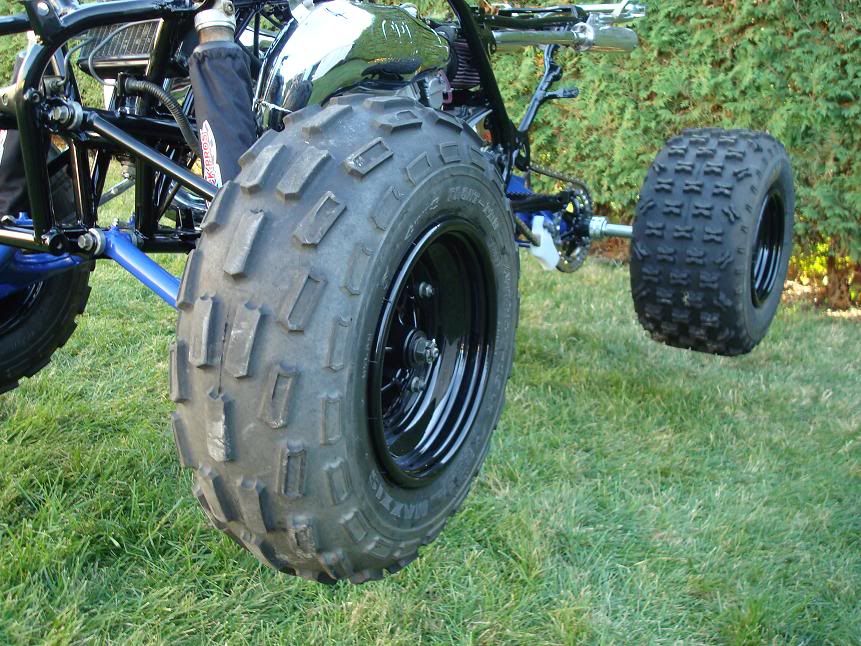

Update avec les ails :
Du noir, du bleu !
Je tien à précisé qu'il manquait quelques truc à finalisé sur ses photos !
Les suspensions avant sont visible sans les covers pour ceux qui voulais voir !
Comme d'habitude, je vous invite à laissé une trace de votre visite ! Very Happy
D'autre update à venir bientôt !

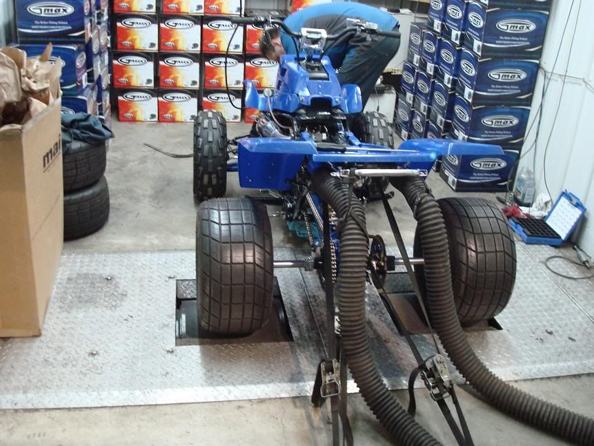

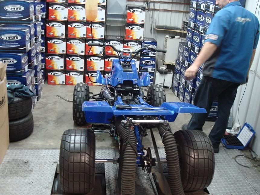

List to do :
1. Premier démarrage du nouveau moteur
2. Régler quelques petits trucs de dernière minute
3. Passer au banc d'essai, le dynanomètre DynoJet.
4. Vérifier les ajustements au froid. C'est un 2 temps après tout !
Étape #1 compléter, on passe à la préparation pour la #2 !
On est prêt pour les premiers essais

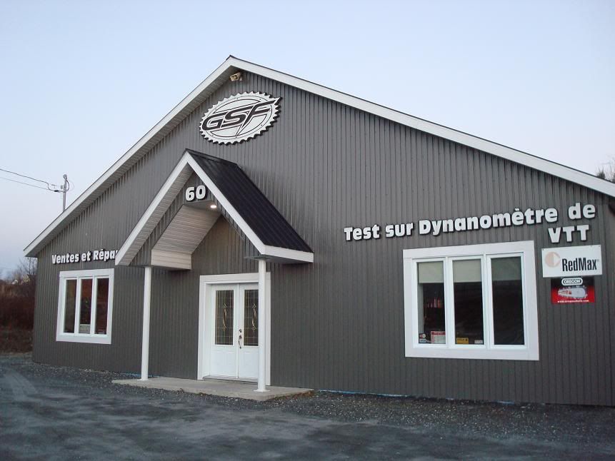

Trois lettre, seulement trois ! GSF !
Un vrai plaisir de passé voir Simon et Annick !
Sa veau la peine de faire de la route en pleine nuit !
GSF Racing
Je tien à rappeler que je suis du Canada, du Québec plus exactement pour ceux qui se demande où ce trouve ce garage.

Voici quelques spécifications,
J'ai obtenu
71.4 HP au roues
41.0 lb torques
Sur dynojet 2 rouleaux
Très précis comme modèle de dynanomètre contrairement à plusieurs autres modèles plus économiques ! Rolling Eyes
Feuille de dyno en main.
Résultat à l'essence de pompe, super sans plomb.
65mm de bore
54mm de stroke
110mm de rod
Total de 358.37cc
Pour un premier setting, avec un petit moteur comme celui-ci, je suis très satisfait !
J'ai voulu un setting fiable pour débuter.
Beaucoup de possibilité encore disponible ! Twisted Evil
À tire de comparaison, un Yamaha banshee d'origine sort environ 33-34hp sur le même dynanomêtre.
Pour les pneus arrière, ce sont des American Racer.
Ils sont fournis par le proprio du Dynanomètre pour faire les essais.

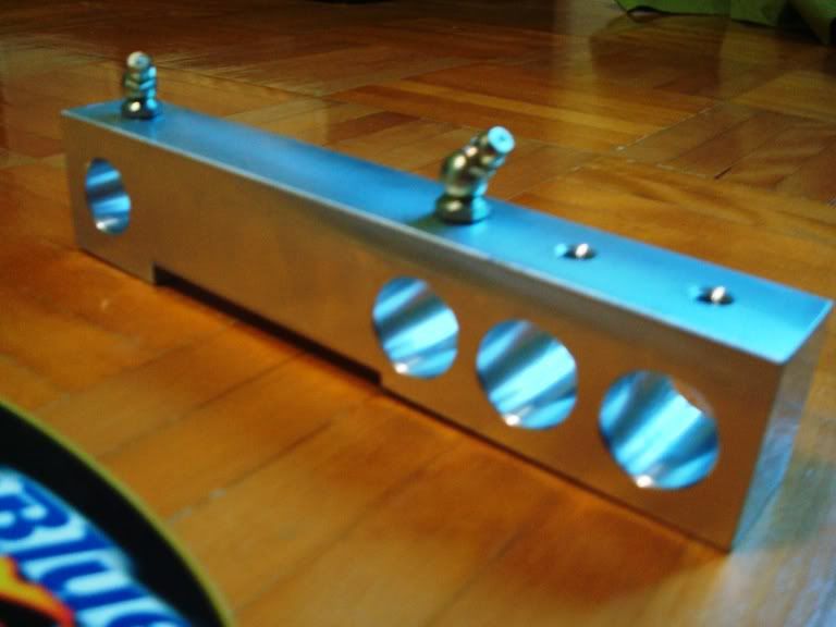

J’ai profité de l’hiver pour prendre ça plus relaxe et profité de ma machine, un vrai charme à rouler !
J'ai acheté un bumper Duncan Racing,

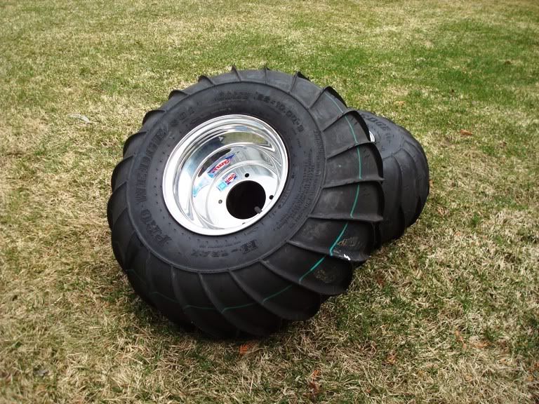

Marque : Yamaha
Modèle : Banshee / YFZ 350
Année : 2002
Setup du projet : Drag Vtt

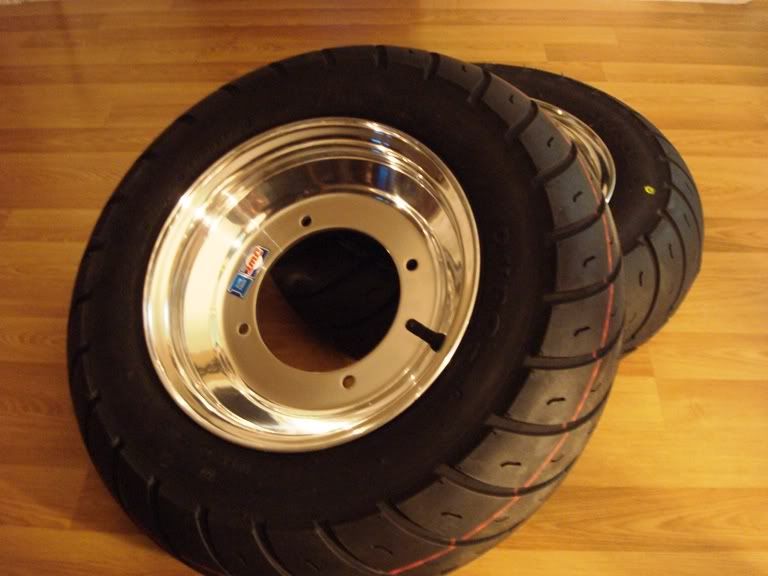

Quelques petits achats;
Pour le drag sur terre battue, encore une fois, Prowedge I, la version 9".
Indétrônable comme pneu à mon avis !
Pour l’asphalte,
Je suis tombé sur un paire d’American Racer dans le usagé en excellente condition, donc j’ai sauté sur l’occasion.
Simplement pour agencé le devant;
Linkage Durablue « ajustable », pour permettre d'ajuster la hauteur du derrière rapidement en fonction du terrain.
J'ai fait également l'acquisition d'un swinarms dans le usagé,
Il s'agit d'un swinarms fait à la main, avec cage à béring ronde.
Donnant une longueur de +6'' comparativement à l'original.
Ce qui devrais permettre de gardé le devant au sol !
Pour l'instant,
Je ne suis pas certain de ce que je pense d'un +6''...
Trop long ou parfait ?
Je pourrais y répondre lorsque j'en aurais fait l'essai, il me manque quelques pièces.
J'ai aussi acheté un deuxième kit d'ails arrière que j'ai coupé, je voulais conserver les miennes intacte.
Plusieurs choses à faire encore, quelques pièces en commandes !
Donc à suivre ! Wink

Fab-07 a écrit:
Tu pourrais en dire mieux sur ton moteur ? Tu semble avoir roulé en "trail" ca donne quoi, aussi explosif que tu pensais ? Dosable ou ON/OFF
Merci
Pour répondre à ta question,
En utilisation en sentier, c’est très facilement dosable.
Le moteur est capable de monté à haut régime qui en surprend plus d’un,
Mais il est également capable de roulé à des régimes moteur beaucoup plus bas en ayant une puissance très agréable.
J’ai produit 71.4 HP et 41.0 lb torque lors de ma dernière session sur le dyno et en fais,
C’est presque le minimum qu’un setup comme celui-ci peut sortir.
En étant bien ajusté évidement.
Je n’ai absolument rien fait de particulier pour poussé c’est chiffre jusqu’à présent.
D’ici quelques semaines, je devrais repasser sur le dyno avec quelques modifications,
Ce qui devrait permettre d’exploité légèrement plus le potentiel de ce type de cylindre.
