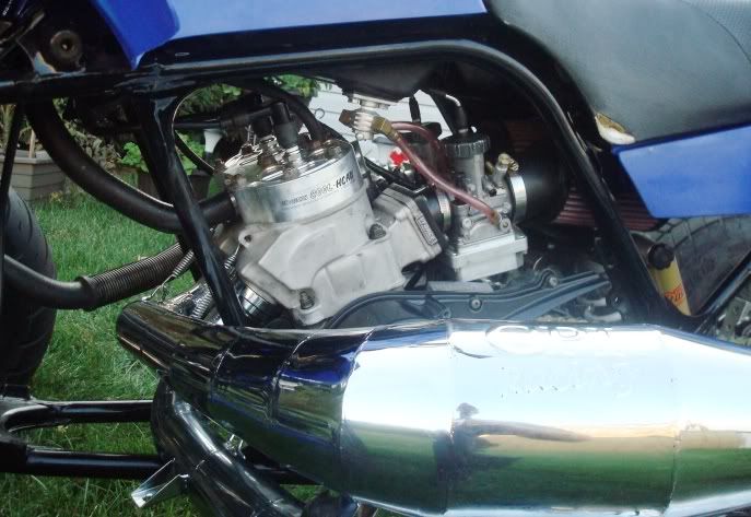

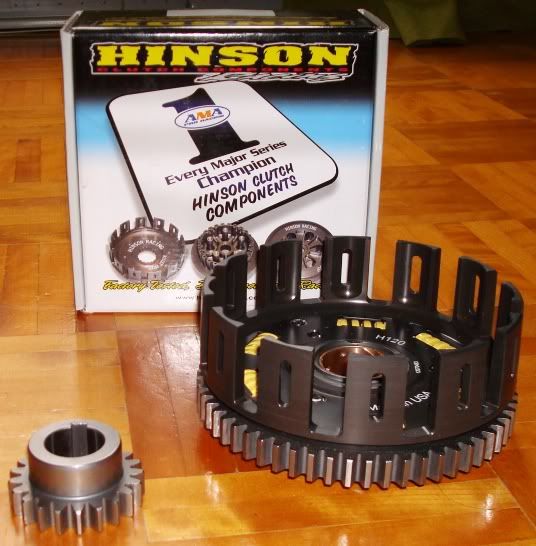

Ajout d'un kit de basket Strait Cut Gear Hinson Racing
Et j'ai acheté un second kit de carburateur.
Ils sont usager, des Keihin PJ 34mm, modifier pour le methanol.

Une pièce que j'attendais depuis un moment déjà.
Elle est déjà testée, je vous donnerais plus de détails très bientôt.
Je l'adore !
Merci à toi Sander' également !

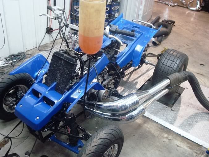

J'ai fait quelques runs de Dyno dernièrement et les résultats sont très intéressant je crois.
Quelques essais et petits changements seront dévoilés bientôt ! Wink

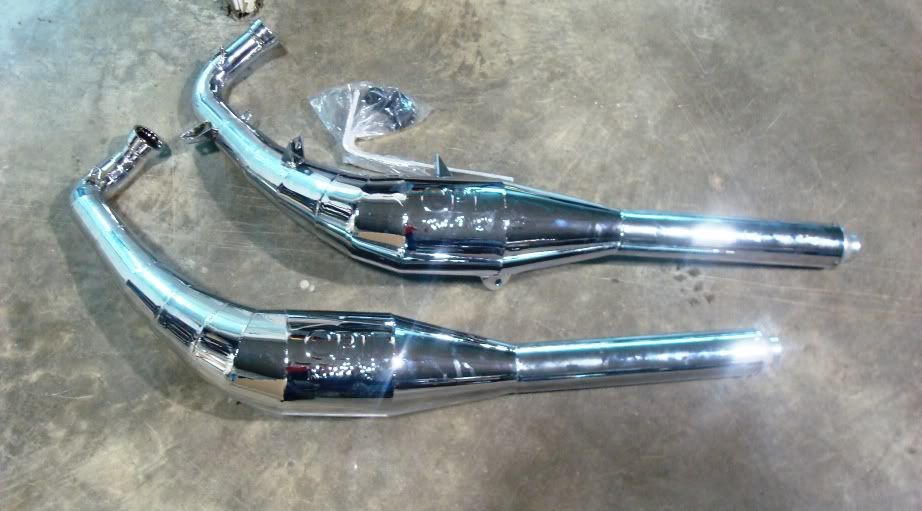

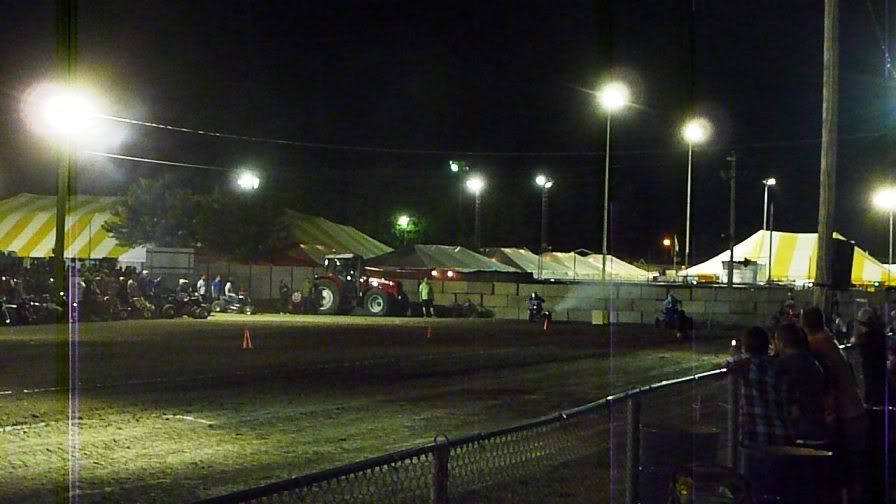

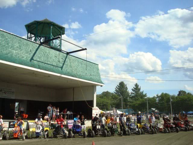

MessageSujet: Re: Yamaha Banshee 2002, Chop Chop   Lun 05 Sep 2011, 23:50

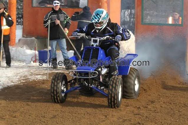

Je vais prendre un peu de temps pour mettre quelques dernières mise à jours,

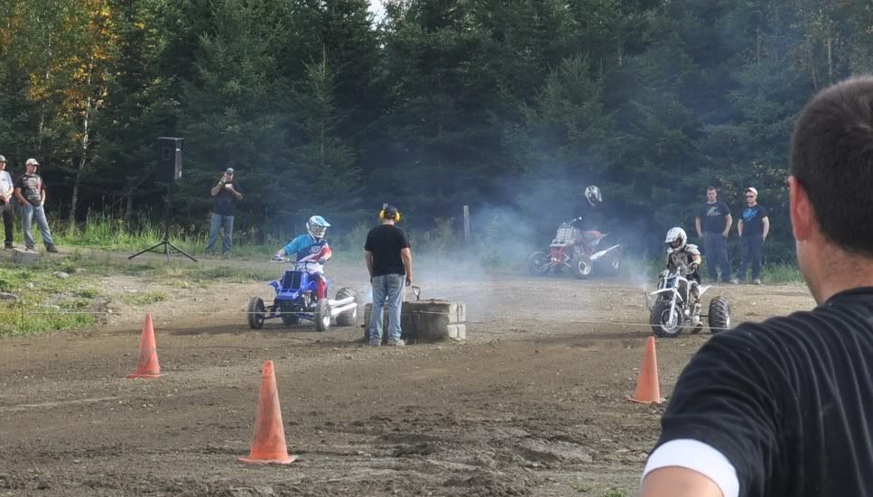

Photo prise au Drag Vtt, catégorie open 2 temps.

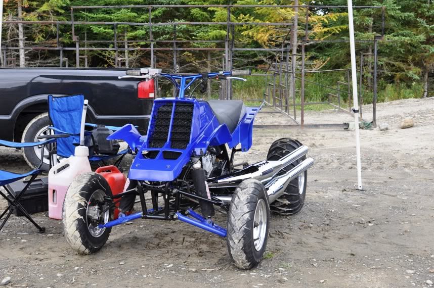

Ensuite, j'ai ajoutées/changées certaines pièces:
CPI Out-Frame avec silencieux, les deux du même côté, gauche
Je les est attendu longtemps !
J'ai également fait l'achat d'un troisième kit de carburateur ! Laughing
Des Keihin PWK 39mm, disons avec quelques rajouts !
Pour le methanol.

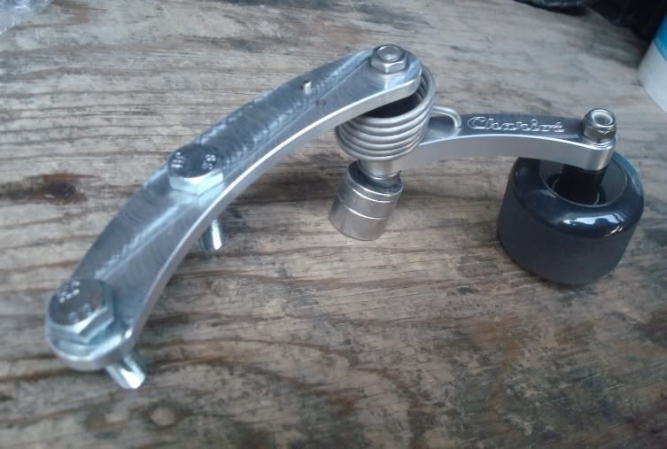

J'ai enfin reçus mon kit de Chain Roller Chariot
J'ai fait beaucoup d'essais, de comparaison et d'ajustement
La suite plus tard cette semaine ! Wink

Pour le méthanol, ont alèse le puis du carburateur.
Ont se fabrique des jets d'un diamètre assez gros, disons 0.125" pour faire un chiffre rond, soit 3.175mm,
mais comme n'importe qu'elle jet, sa varie d'une personne à l'autre et avec la température.
Ont dois modifier également les aiguilles.
L'ajout d'une pingle valve, ou valve à essence à double sortie est fortement conseillé !
Dans mon cas, sur le troisième kit,
des cuves oversize et des power jet ont été également ajouté,
ainsi que les carburateur ont été alèsé à un diamètre supérieur.
Le problème avec le méthanol, c'est qu'il brûle plus rapidement que ce que la gravité fait descendre,
c'est pour ça que ce n'est conseillé sur de longue distance sans pompe à essence haut débit.

Pour ton donné une idée de la puissance, je ne dirais pas le chiffre exacte pour aujourd'hui,
Je vous préparer quelques-choses de détaillé à se sujet !
Mais pour te donné un idée,
ça dépasse les 90 HP sur le banc d'essai lors de la dernière série de teste ! Smile
Le même dyno que mes teste précèdent.

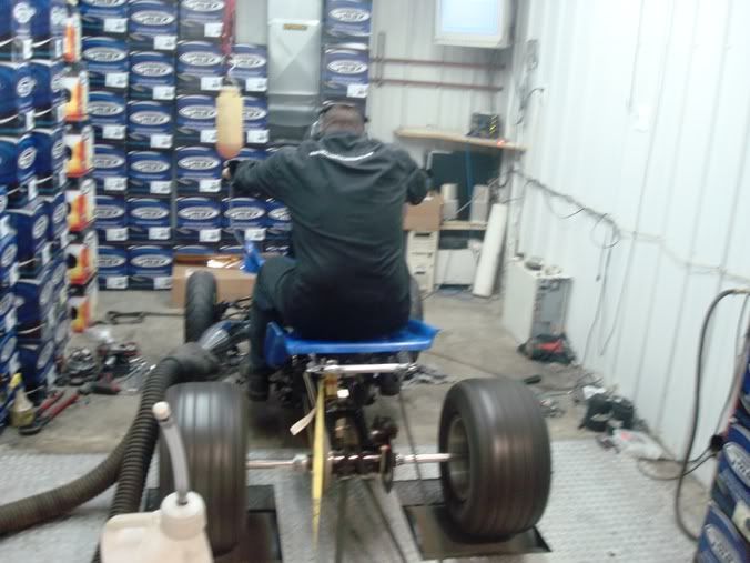

Je vous met une petite video rapidement,
Video prise durant la dernière session de dyno,
pas tout à fait au points, mais bon elle est filmé.

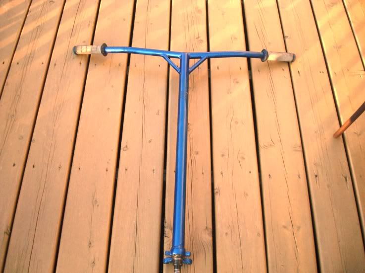

J’ai fait l’achat d’une colonne de direction en aluminium, une pièce avec le guidon.
Très légère est bien faite !
Par contre je suis en décision pour la modifier au niveau de la hauteur.

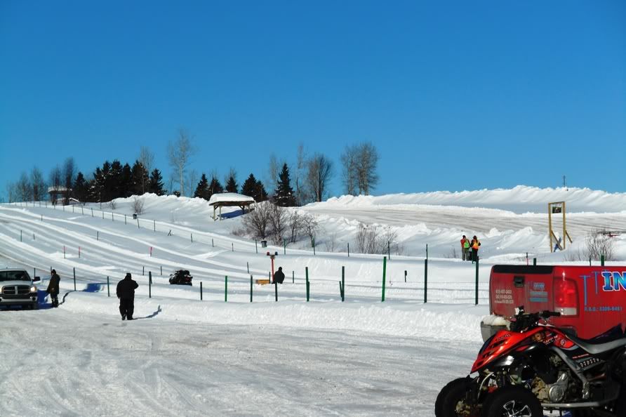

Ensuite, la saison de drag vtt sur terre battu est malheureusement terminée.
J'ai pu participer à quelques évènement cette année.

Voila !
Youtube à régler une partie de mon problème !
Polaris Predator avec un moteur de GSX 1100
VS
Banshee Cheetah Cub 358, avec le setup au méthanol
Sur une piste offrant peu de traction.
Disponible en 720p.

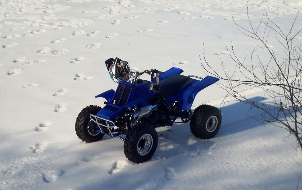

En fais cette Hiver ça la plutôt été d'essayer un setup mini setup pour la glace.
Je me suis débarrassé de mon swinarms +6 de drag que j'utilisais l'été dernier, pour un -2.
Méchant changement disons !

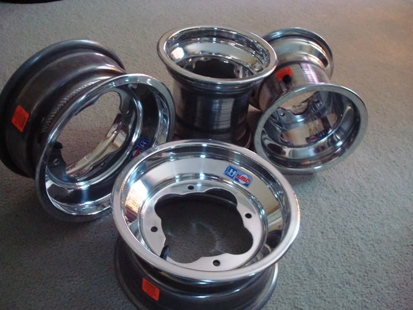

Ensuite, je me suis procuré des pneus à glace pour circuit ainsi que quatre rims DWT.
Une petite photo rapide

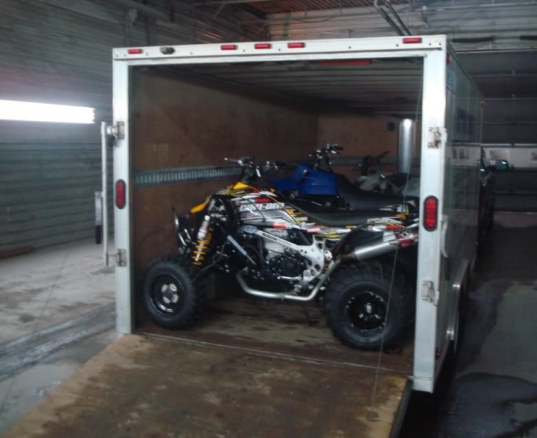

On ma parlé qui aurais quelques drag cette hiver dans la région de St-Tites Des Caps, Blou Drag, au Québec.
Je n’ai pas pu résister. Donc, ont à pris la route le 4 février dernier en cette direction.
Aucun setup particulier sur la machine, simplement pour bruler du gaz !
Un DS 450, mon Banshee et un YFZ 450 avec un moteur de ZX-10
Maudit que c'ést jamais assez grand un traileur !
Une fois rendu au Blou Drag,
Vraiment une belle place !
Très organisé !
Une vrai belle journée !
Désolé pour ses milles et une photos ! Wink
