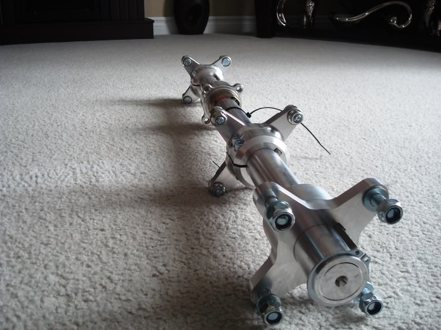

MessageSujet: Re: Yamaha Banshee 2002, Chop Chop   Ven 20 Avr 2012, 14:50
Voici quelques petites nouvelles,
J'ai fait la réception d'une petite commande attendu avec impatience !
Les petits jumeaux, suspension Fox Float X
Nouvelle essieux pour cet été également.
Essieux ModQuad 28" GunDrilled, une essieux pour le drag.
Avec hub sprocket de YFZ 450 pour permettre d'utilisé des sprocket plus petit.
