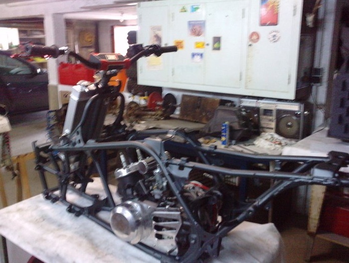

| bon, j'ai monté le coeur de la bête aujourd'hui. j'ai encore tout ça à bien serré correctement,ce n'est que pré-serré! j'ai mit le radiateur également. ca rend plutot pas mal. par contre, je vais démonter le support de la colonne de direction du haut pour le limé, car la direction est vraiment trop dur une fois serré, surement du à l'épaisseur de la peinture. encore du travail de patience. place au photos une petite question, car je ne suis pas sur, mais pour moi le joint spy de la colonne devrait venir a ras du cadre, la il dépasse encore un peu. mais j'ai beau essayer d'enfoncer, rien. vos avis? | |
| Sujet: Re: Banshee, restauration Ven 17 Juin 2011, 18:06 | |
| Je pense qu'il serait plus judicieux de retirer la peinture sur la colonne que d'agrandir le palier. | |
| Sujet: Re: Banshee, restauration Ven 17 Juin 2011, 18:11 | |
| ca me fait un peu chier d'enlever la peinture, tout es niquel, et ça protège. ça serait dommage | |
olive59
Nombre de messages : 312 Age : 40 Localisation : 59 Date d'inscription : 28/12/2009
| Sujet: Re: Banshee, restauration Ven 17 Juin 2011, 20:09 | |
| bizarre que le joint spy ne rentre pas si la couche n ai pas importante sa devrai rentrer essai de le retirer et d y mettre un peu de graisse sur l extérieur du joint et a l intérieur du logement par contre sur la photo on dirai que ta butée de colonne soit marquer !!!!
| Sujet: Re: Banshee, restauration Ven 17 Juin 2011, 20:36 | |
| j'ai deja mit de la graisse. oui la butée est marqué, mais elle a été redréssé et soudé | |
