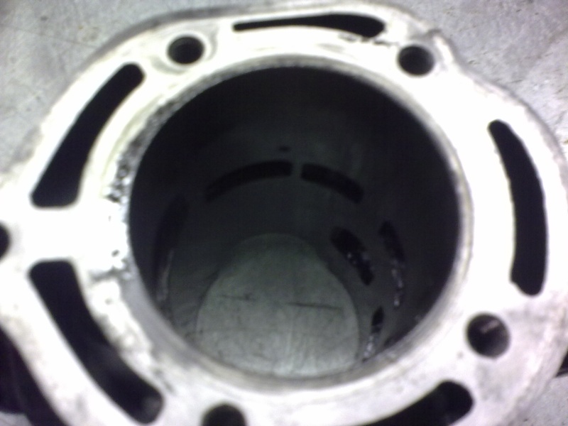

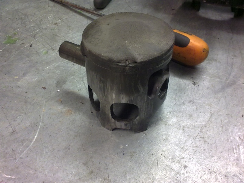

Dernière nouvelles...
Voici des photos haut moteur démonté... Elles parlent d'elles mêmes...
J'ai rouler tt l'année passée avec un filtre a air KN, des pots paul tuner T6 et une Culasse Prodesign avec des dome de 22.
Cette Hiver j'ai uniquement changé mes pipes d'admission d'origine par des prodesign en Alu (donc les carbus ont recumé des 1 gros cm +-) et j'ai changé mes dômes de culasse par des 20cc.
Aucune autres modifs n'ont été faites.
Si quelqun sait pq j'ai cassé merci de m'aider...

MessageSujet: Re: Restauration et nettoyage d'hiver du Banshee...   Ven 04 Mar 2011, 21:21
au niveau réglages carbu tu étais comment?
le piston à morfler dis donc!! vraiment pas de bol.... Evil or Very Mad

Je sais pas comment j'étais... c'est pas moi qui règle. Tout ce que je sais c que j'ai rouler 6 mois comme ca sans le moindre problème
et après avoir juste changer les dome de culasse de 22cc en 20cc et changer les pipes d'admission de d'origine par des prodesign j'ai pas su rouler 10km...
Apparement j'aurai eu mon mélange trop pauvre mais pq devient il trop pauvre subitement?
Mystère... en tt cas mystère pour moi...

c'est bizarre la couleur sur tes DOME interrogation

MessageSujet: Re: Restauration et nettoyage d'hiver du Banshee...   Ven 04 Mar 2011, 21:50
je me souvient avoir du légèrement "enrichir" ma carburation après le montage des pipes pro desing mais d'environ 5point sur le gicleur principal pas plus donc pas sufisant pour faire un serrage à moin que tu été déja limite pauvre avant
un arret carbu aurait pu en dire un peu plus
en tout cas affaire à suivre pour trouver la cause
tu as quoi comme carbus et quels gicleurs en ralenti et principaux?
