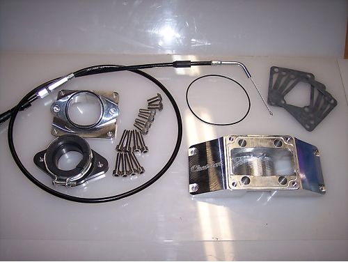

et j'ai commander aujourd'hui ma nouvelle pipe d'admission pour mon mono carbu ( et oui j'aime les pièces neuves lol! )
mon ancienne ( quadyland ) est sur le proto de stefrech
voici quelques photos de mon acquisition
vous en penser quoi ?

sinon j'ai oublier de vous dire que ma pipe 2 en 1 est arriver mercredi après seulement 1 semaine d'attente sa valait le coups
et c'est du top qualité
mieux et de loin qu'une pipe quadyland et toutes les autre marque car les transfert son plus large et surtout parfaitement aligner et beaucoup plus direct
alors CHARIOT = que du +++++++++++++ Laughing Laughing Laughing genial genial genial
