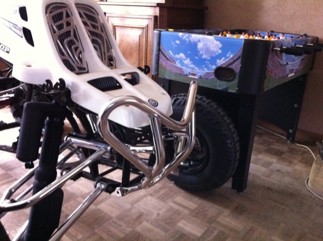

voila aujourd'hui petit arrivage
mon bumper
voila les photos
vous en penser quoi
moi j'adore sa fait plutôt imposant

tres boooooooooo!
Nombre de messages : 448
MessageSujet: Re: je vous fait partager ma restauration et ma prépa les amis    Lun 28 Fév 2011, 14:20
sa le fait bien je trouve pas mal en tou cas sa change de ceux qu'on peut voir
MessageSujet: Re: je vous fait partager ma restauration et ma prépa les amis    Lun 28 Fév 2011, 15:00
Très Beauuu !!! Smile j'ai l'habitude d'aimer mieux les tout petit bumper du style 3bar ou duncan mais celui là avec les fullbore ça donne un très beau style.
Ça avance ton projet dit donc il ne te reste plus que le moteur avant qu'il tourne Smile
MessageSujet: Re: je vous fait partager ma restauration et ma prépa les amis    Lun 28 Fév 2011, 18:08
il est ENORME Very Happy
...... tu vas défoncer tout avec sa ............( on peut dire que sa donne du caractere cheers )

salut
encore des photos les amis
sa avance
les feux serons pas ceux la mais des chromer longue portées
voila les photos :
z
montage de mon beringer
des durites silicone rouge
de mon vapor rouge metaliser
du bumper
du feu arrière des ailes arrière
