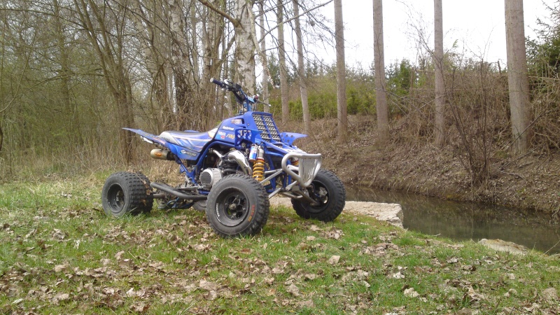

| bonjour j'ai un banshee depuis quasiment 1 an et je me lance dans la prepa total du chassis suite a une casse :s je voudrais remonter le nez du banshee et enlever le systeme de biellette de suspension a l'arriere pour me mettre en prise direct avec ma suspension type lonestar , je voudrais vos avis sur cette modif et si quelqu'un la deja fait ? et comment il s'y est pris :p je tien a dire que je suis metalier soudeur donc pas de soucis au niveau competence pour la realisation :p je veux aussi changer les 4 jante pour mettre des beadlock en 8 et 10 pouce quan pensez vous ?? sur mon shee j'ai kit train avant large et ariere large, supension ohlins a l'avant et arriere colone ralonger sur le chassis c'est au moteur que la prepa est la plus grande vilo hot rods, cylindre paul turner national, cullasse cool heard, allumage hpi a rotor interne, mono carbu keihin 35 boite a claper v force, embrayage hinson, pot dep ( va pa tarder a passer en paul turner :p ) mono cartouche, bobine hpi, cornet green ! voila le plus gros que pensez vous de cette config ?? voila quelques photos de mon banshee avant le demontage je donne aussi le lien de l'exemple :p http://bansheehq.com/forums/index.php?showtopic=69503

| La flexibilité variable est de mon point de vue un progrès en matière de suspension. Pourquoi revenir en arrière en montant l'amortisseur directement sur le bras oscillant ? | |

moi j'aurai plus calquer mon chassi sur un laeger's avec la biellete arrière de 500 cr c le must en matiere de chassi après
un membre du forum l'avais fait | |

| oui merci mais au niveau du nez a l'avant comment est le laeger's ? est il relever aussi et a quelle angle ? qu'est ce que sa va m'apporter dan le comportement du quad ?? merci j'esitait beaucoup pour l'amorto arriere , quelqu'un a des photo de chassis laeger's quelles autres modifs je peux faire sur mon chassis pour l'optimiser je suis preneur pour tout conseil :p et quelqu'un a une biellet de 500 cr ?? ^^ :p

| alors pour la biellete de 500cr sa fera que ton amortisseur travaillera beaucoup plus verticalement donc il aura une utilisation optimal
pour le nez relever c'est 15° comme le TRX
si tu passe sur un train large prend un long travel pour avoir le meilleur comportement et un debattement plus grand
et si tu allonge ton bras oscillant tu sera plus stable mais moins maniable si tu est plus typer MX mieux vaudrais le raccourcir de 1 pouce tu auras un chassis plus réactif

@+ merci merci , je compte garder mon kit avant large pour le moment et si je lessais la biellette d'origine du banshee mais en refaisant des pattes de fixation sur le chassis pour la suspension pour qu'elle soit a la verticale est ce que sa reviendrai pas au meme ?? et 1 pouce egale combien de cm ?? :s

| alors si tu garde ta biellete d'origine sa ne fera pas la même chose que celle du 500 cr car elle son totalement différente ensuite ta suspension sera surement trop courte par rapport a celle que tu aura besoin et modifier pour du 500 cr demande une modif du point d'encrage de la biellette sur le bras oscillant aussi 1 pouce = 2,55 cm | |

- alors si tu garde ta biellete d'origine sa ne fera pas la même chose que celle du 500 cr car elle son totalement différente
1 pouce = 2,55 cm decidement tu t'y connait pas mal niveau chassis :p je debarque un peut dans se domaine meme si je m'en sort pas mal :p et les 15 degres pour le nez son en plus de l'angle existant ou 15 degres moins l'angle existant ?? qu'est ce que sa va m'apporter ? et pour raccourcir le bras vaut mieux le faire entre la fixation de la suspension sur le bras et l'axe ou entre le chassis et la fixation de la suspension sur le bras ?? ou je peut trouver une biellete de cr 500?? je cherche aussi un radiateur alu pour mon shee j'ai crue voir que tu en a 1 sur ton shee peut tu me dire d'ou il vien ?? :p merci ? je veux aussi faire une boite a air en alu moi meme pour augmenter sa taille tu connait quelque chose la dessus ?

pour le bras oscillant le raccourcir directement vers le point d'encrage au cadre sera plus sérieux et moins dangereux car il n'y aura pas un contrainte supplémentaire qui va arriver à cause d'une soudure au milieu du bras
pour la boite a aire tu fait une cuve en alu et après 2 trou et 2 manchon alu qui te permettrons de relier ta boite a air et tes carbus grâce à une durite je te montrerai des photos plus tard
en relevant ton nez de 15° ton cadre encaissera mieux les choques en particulier les petit choques et ta direction sera normalement plus légere qu'à l'origine si c'est bien fait donc la maniabilité du quad sera meilleur
parfait parfait mais pour le bras oscillant en le raccourcissent comme tu dis ma biellette va se replier un petit peut et donc mon shee sera plus bas qu'a l'origine non ?? je posterai des photo du cadre prochainement je savoir aussi pour quoi les trains avant ne sont jamais supérieur a +10 que l'origine ?? pour ne rien cache je cogite à en faire un moi meme :p:p car le mien ne me plait pas

| effectivement en raccourcissent le bras directement au cadre le mieux serai de reculer la fixation de biellette de 1 pouce aussi
pour le nez tu aura surement a changer l'angle pour la colonne aussi dans ce cas le mieux est de couper le support de colonne relever ton nez puis de ressouder le support ( tout en laissant le support accrocher à la colonne
