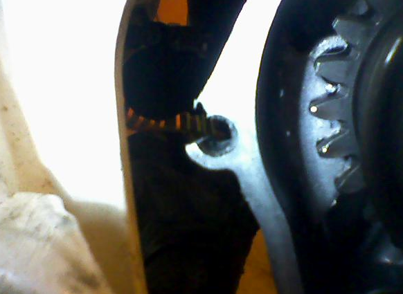

| Vous me consseiller quoi? J'ai achté des bolt plus longe pour faire passer un écrou anti-retour pour mettre mon carter de clutch plus solidement, j'avais remarqué que les trou étais deja percer comme si sa avais deja été fait j'en met une sa va 2 sa va, la troisième entre, ressort de l'autre bord, je met l'écrous, je serre un peu et law j'me retrouve avec sa...... Sa vous est deja arriver? vous me consseiller quoi? ces la bolt la plus a gauche sur le carter a coté du kick. | |

| conseil,trouve un pro qui te fasse un rajout de matiere de facon a remplir completement le trou,et reperce et taraude,a mon boulot c'est ce que l'on fai pour ce genre de probleme | |

| Ouais, Après avoir bien chercher j'Ai trouver un endroit qui pourrait me le faire, J'va tcheker a sa en fin de semaine ou gros max semaine prochaine, ces chiant pas pouvoir rouler a cause d'une tel stupidité.... | |

| bin ouai, c'est le mieu que tu as a faire sinon c'est rachat d'un carter avec tou ske ca implique d'ouvrir le bloc moteur....tu es de quel coin?jconnaitrai ptetre des pro sinon... | |

| salut le plus simple est d'acheter du mastic ALU et tu reforme ta piece corectement apres sechage un coup de perceuse et de tarau pour refaire ton trou corectement et c'est reparti comme un neuf | |
