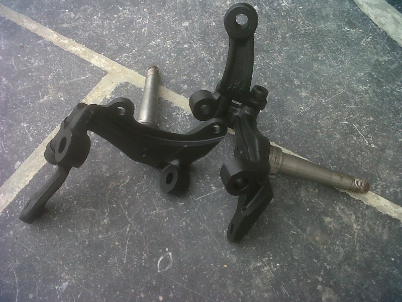

MessageSujet: Re: rénovation banshee '87    Ven 17 Juin 2011, 18:50
voila j'ai recuperé mon cadre aujourd'hui soudé , je l'ai deja apporter a sabler et peindre , je l'aurai d'ici 3 , 4 jours , d'ici la , voici photo du cadre soudé
MessageSujet: Re: rénovation banshee '87    Ven 17 Juin 2011, 20:42
du beau matos et c'est bien propre les soudures
vraiment bien

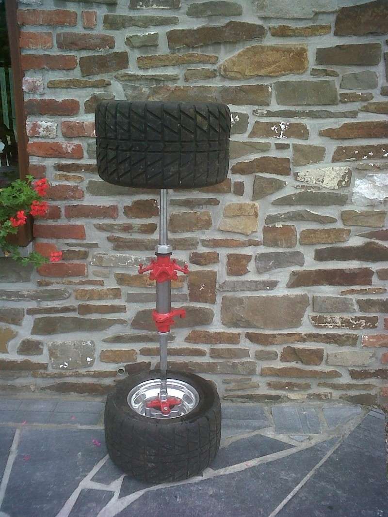

MessageSujet: Re: rénovation banshee '87    Dim 14 Aoû 2011, 19:07
pas beaucoup avancer sur mon banshee avec les vacances mais vai m'y mettre cette semaine
voici une photo de mon cadre repeint , j'ai mis mes caches pour voir si la couleur passait
j'ai remonter mon axe arrière et j'ai sablé et repeint quelques pièces
vai essayer de le mettre sur ses 4 roues apres demain
