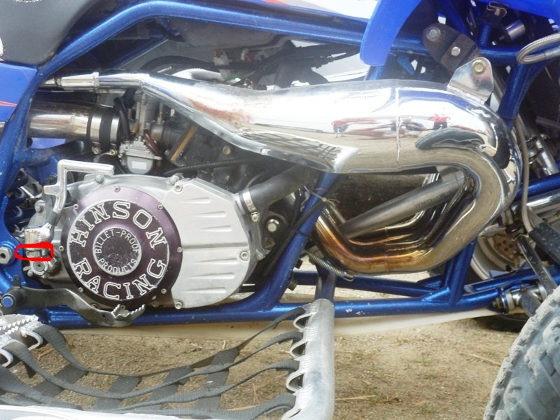

dubourvieux a écrit:
salut aujour d hui je vient de mettre un joint en caoutchouc de vidange super plus de bruit je vous mais des photos
[img][/img][img][/img]
Salut a tous,
Je déterre le post pour savoir ou vous mettez les joint?
Car mon Shee aussi le fait se sale bruit.
Merci à vous.

MessageSujet: Re: kick qui vibre   Dim 03 Fév 2013, 08:35
slt, ici je pense...

MessageSujet: Re: kick qui vibre   Dim 03 Fév 2013, 09:51
Ah ok merci je vais essayez sa alors la je fil acheter des joint avant que sa ferme.
e vous tiendrais au courant.

MessageSujet: Re: kick qui vibre   Dim 03 Fév 2013, 13:00
C'est bon pour moi merci c'est nikel maintenant plus de bruit désagréable Cool
Nombre de messages : 353
MessageSujet: Re: kick qui vibre   Dim 03 Fév 2013, 13:04
très bien nikel il te faudra le changer une fois par ans ...
c quoi la ref du jouint ?
MessageSujet: Re: kick qui vibre   Dim 03 Fév 2013, 13:11
le joint torique ne doit pas duré longtemps. il doit vite se coupé

MessageSujet: Re: kick qui vibre   Mer 06 Fév 2013, 06:31
Alors pour le joint je ne sai pas quel est la ref préssice,
J'ai acheter un lot de 20 joint,
C'est un lot avec des joint de taille différente je les est acheter a Intermarché pour 3,57€
