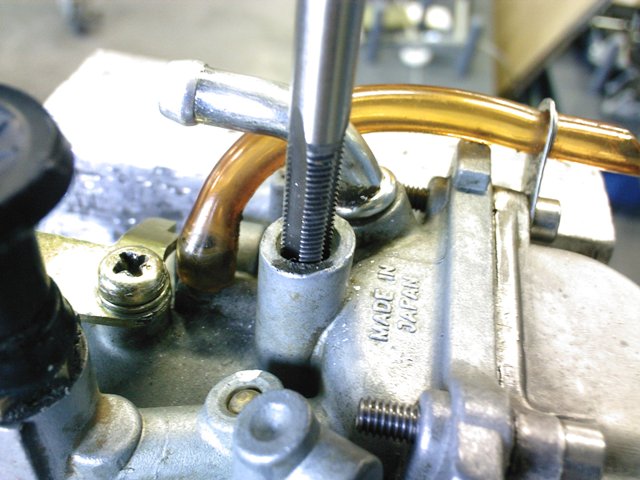

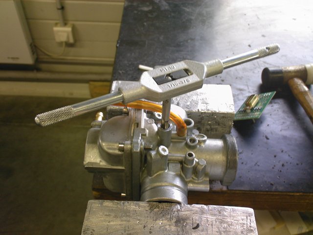

Je mets quelques photos sur la procédure d'élimination des boitiers TORS et du montage de la vis de ralenti sur le coté des carbu.
Matériel nécesaire :
- kit chapeaux / cable / foret / taraud / vis ralenti / ressorts
- perceuse à colonne (plus précis)
- papier carrossier à l'eau
- souflette
- un bon pote qui a tout le matos à colonne au boulot et qui sacrifie quelques minutes du repas de midi pour réaliser le perçage..Razz Razz . Pas sur les heures de boulot...bien entendu! Razz Laughing Merci Kemy!!
Le+ chiant c'est le démontage remontage des carbs...ben oui 2 fois + de temps... Razz
1. Démonter les carbus, dévisser les chapeaux, sortir le tout avec les boisseaux au bout puis enlever le cable à l'accélérateur. Les boisseaux + ressorts se sortent en retournant le boisseaux. Là la petite butée jaune tombe. Dégager le cable et mettre en attente les boisseaux + ressort + plaque.
2. Perçage : carbu droit sur le socle de la colonne et feu. L'alu est tendre, aller doucement. Attention de ne percer qu'une seule paroi et non de part en part. Pour éviter de traverser l'autre paroi ou d'endommager le carbu, mettre un bout de bois. Le foret butera dessus plutôt que de buté sur le carbu.
3. Tarauder. Phase délicate car c'est là qu'il y a le + de casse. Donc 1/2 tour en avant,1/4 de tour en arrière + fluide de coupe alu ou WD40.
4. Réaliser la coupe droite sur le bizot d'origine. Coup de fraiseuse, c'est le top.
5. Essai de la vis. Une fois fini, mettre un petit ressort qui aidera à maintenir l'écrou de la vis de ralenti bloqué.
6. Remontage des carbus, synchronisation ou réglage du cable d'accélérateur.
N.B : Dans la section garage du site, bansheequad explique plusieurs manières de synchroniser ses carbus avec ou sans dépressiomètre.
7. Enfin régler la vis de ralenti selon le régime souhaiter. Maintenir la poignée de gaz au bon régime puis visser. Faire de même de l'autre coté..
voilà ce n'est pas la seule façon de faire ça, il n'y a rien de compliqué et pour moi le changement a été efficace..et d'un point de vue esthétique ben ya pas photo.. Razz
Il existe 2 kit complets. Un pour la poignée et un autre pour la gachette.
