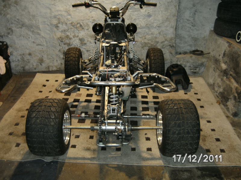

Montage de l'axe arrière MX Force avec élargisseur

slt , belle bete que tu as la super popre ...
j'avais fait comme toi , elargisseur et axe large et les pneus s'use tres mal ( que a l'interieur )

salut
beaux boulot pour les cylindre.... je sais le boulot que c'est Smile
maintenant les élargisseurs arrières ..... enleve sa.... ton axe va denser la salsa quand tu vas prendre un virage Very Happy
il a l'air deja bien propre en tout cas Cool

MessageSujet: Re: Modif Banchee_579   Dim 18 Déc 2011, 14:26
je te l'ai dit aussi de po mettre les elargisseurs arrières...
Enfin si tu roule comme ca tu t'en rendra vite compte...

MessageSujet: Re: Modif Banchee_579   Dim 18 Déc 2011, 15:03
en tout cas tout le monde est du mème avis Laughing Ok Je vais les bouger sad13
