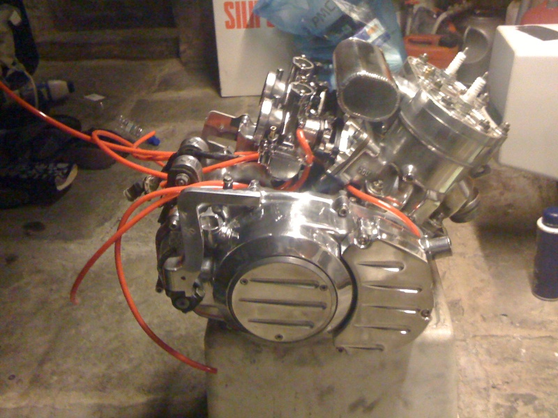

| salut à tous. je compte polir mes cylindres, j'ai acheter une dremel avec un embout pour poncé, mais le résultat ne me plait pas. ca laisse beaucoup de marque de poncage, alors ceux qui l'on fait, pourriez vous me dire avec quoi? surtout la partie poncage une photo pour vous faire voit les dégâts, même si on voit pas beaucoup | |

| c'est claire que la se ne le fait pas trop ta dremelle tourne trop vite elle bouffe trop de matière .
mes carter je les est fait avec une petite brosse métallique au endroit étroit pour enlever la peinture
après c'est pas sorcier , soie tu a le matos de pro soie tu passe des heures dessus
pour un effet mirroir tu doit commencer au 200 ,400, 600 et 800 a l'eau ( papier carrossier )
tu peut prendre de la paille de fer pour les endroit casse pipe
je ne sait pas si sa ta aider mais bon . | |

| j'ai oublier !
je voie que tu a essayer un peut partout , ce n'est pas la bonne solution car le resultat ne sera pas uniforme
je sais que c 'est chiant mais bosse progressivement sur ton cylindre | |

| j'ai déja fait mes carters, je connais.Merci quand meme kayze le soucis, c'est que les cylindres sont granuleux, il faut donc les poncer pour qu'il soit lisse, d'ou mon souci..

| Pourquoi veut tu les rendre lisse Le résultat sera le même si il sont granuleux Tu va en baver grave pour les rendre lisse

| non, le résultat ne sera pas le meme.. c'est pour ca que j'ai acheter la dremel, pour ne pas en bavé, mais je ne trouve pas l'embout adéquat car j'ai un embout perceuse qui ponce finement, mais trop gros pour les recoins des cylindres. c'est pour ca que je demande aux autres comment ils ont fait | |

| J'ai vu à casto une boite de 118 enbout de ponssage pour dremelle
Tu y trouvera peut être ton bonheur
Je compte faire le même à ma prochaine rebuild bas moteur compris
Question bête mais ! À tu tenter de faire un essay jusque au bout ( sur une petite parti )
Pour voir ce que sa donne sur le lisse et sur le granuleux
Je pence que sa te donnera une petit aperçus | |

| tu as fait tes cylindres à la main? | |
| Sujet: Re: polissage cylindres Jeu 01 Mar 2012, 18:32 | |
| oui tout le moteur a la main. et c vrai que les cylindres c'est la merde. mais il ne ma pas fallu encore trop de temps | |
Nombre de messages : 663 Age : 42 Localisation : proche de saint quentin Date d'inscription : 21/09/2011
| Sujet: Re: polissage cylindres Jeu 01 Mar 2012, 18:34 | |
| ok, bon bas je vais essayer à la main.. | |

| ALORS POUR MA PART POUR LES ENDROIT MERDIQUE
JE PREND LA PERCEUSE SANS FIL UN PETIT FORET ASSEZ LONG ET FIN
JE PREND DE LA LAINE DE VERRE QUE J'EROULE SUR TOUT LA LONGUEUR DU FORET PUIS JE LENROULE JUSQUA AVOIR UNE GROSSE BOULE AU BOUT DU FORET ET HOP CES PARTIE. | |
