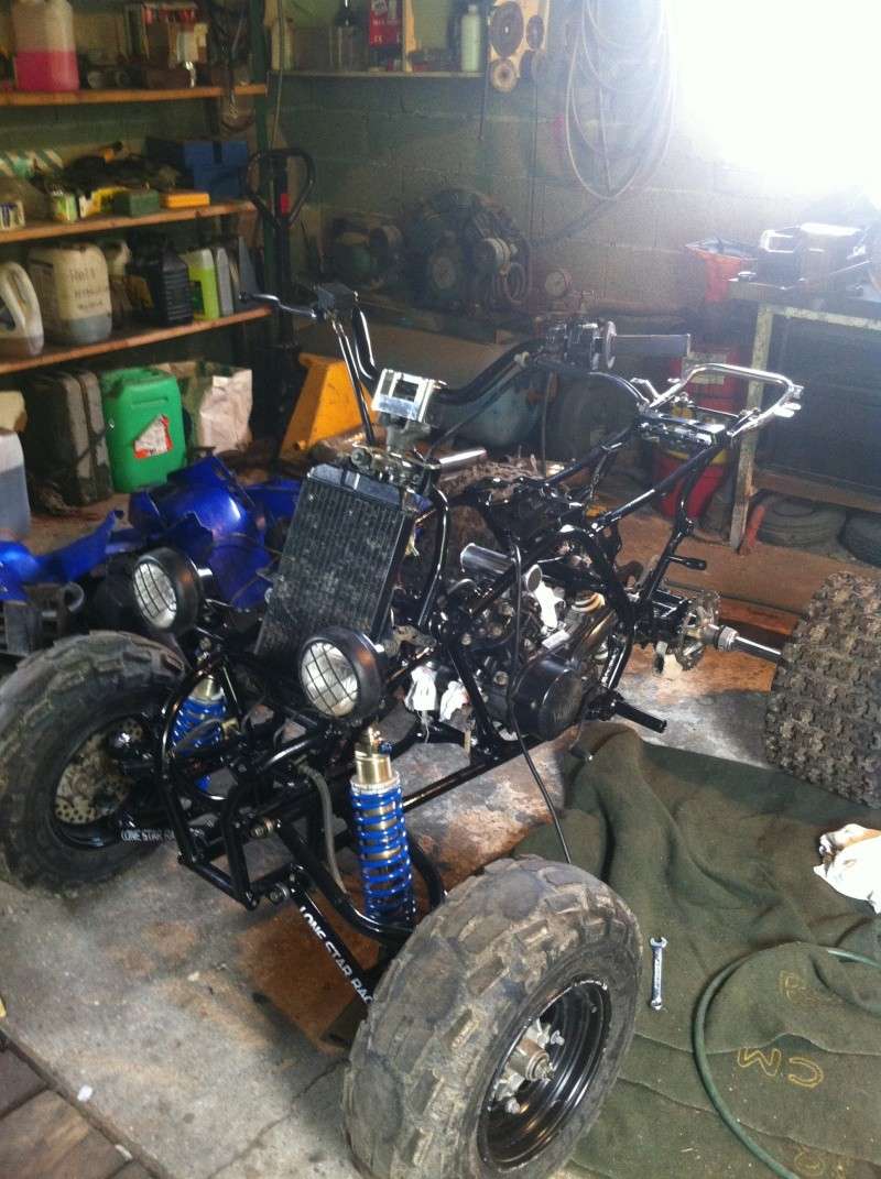

| Bon voilas en début d'année j'ai eu un coup de motivation à restaurer banshee. Lui refaire une beauté Je vous fait partager ma restau. Voici ce que je vais faire dessus ou changé, Pour le moteur je lui fais rien, à par suppression des système thors et boost bottle. Parce que je les refait l'hiver dernier. -Peinture a l'époxi du cadre du bras ocsillant et du moyeux arriére -Kit plastique noir d'occaz -nerf bar xrw -Arbre arriére large pro axle (merci blavier ) -Train avant large lonestar +2 pour suspension type standard -Suspension avant EMC sportshock 1 -Boost bottle -Changement de tout les roulement, bagues ects.. Dessus j'ai déjà des lignes pro circuit, pontèt trailtech avec guidon 28mm un peu trop haut a mon gout et que je vais pas tardé à changé. Voici des photos avant démontage. Voici des photos pendant le démontage. Bientôt la suite .....

| J'en ai deja fait pas mal dessus il ne me reste pas grand chose a faire avant qu'il roule, j'ai pris un peu d'avance. Les photos sont prise avec mon portable désolé pour la qualité j'ai pas encore d'appareille photo numerique. encore des tofs Photo du moteur sortie du chassi. Voici le chassi, le moyeu et le bras oscillant repeint en noir a l'époxi.

| Train avant lonestar +2 Arbre arriére pro axle ( merci blavier ) Bon je vous mais la suite demain car je taf à 5h du mat | |

| La suite comme prévue Mes nouveau nerf bar xrw sylver et mon disque arriére, Le voilas en train de descendre les traiteaux Maintenant posée par terre, le train avant et pas encore réglé, Les pneu sont mort je vai bientot les changé. il sont slic a l'avant Mes nouvelles suspension EMC sportshock 1 Et maintenant le voilas a cette heure Il ne me manque plus que mes carbu qui sont chez un pote en train de recevoir un nettoyage complet., au passage supression des systéme thors. J'ai du changé mes pointeau de carbu car il était hs sa coute super chére chez yamaha. 100e 2 petite piéces. Un kit carénage complet noir d'occaz, il devrait arrivé en fin de semaine pas sur. Durite aviation avant avec systéme T et nouvelle chaine o'ring en attente de livraison. Réglage train avant et c'est parti pour un été térrible. | |
