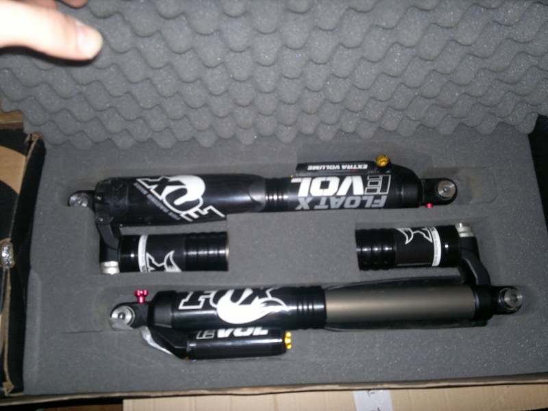

-amortisseur Fox evol avant
-amortisseur Elka stage 4 arriere

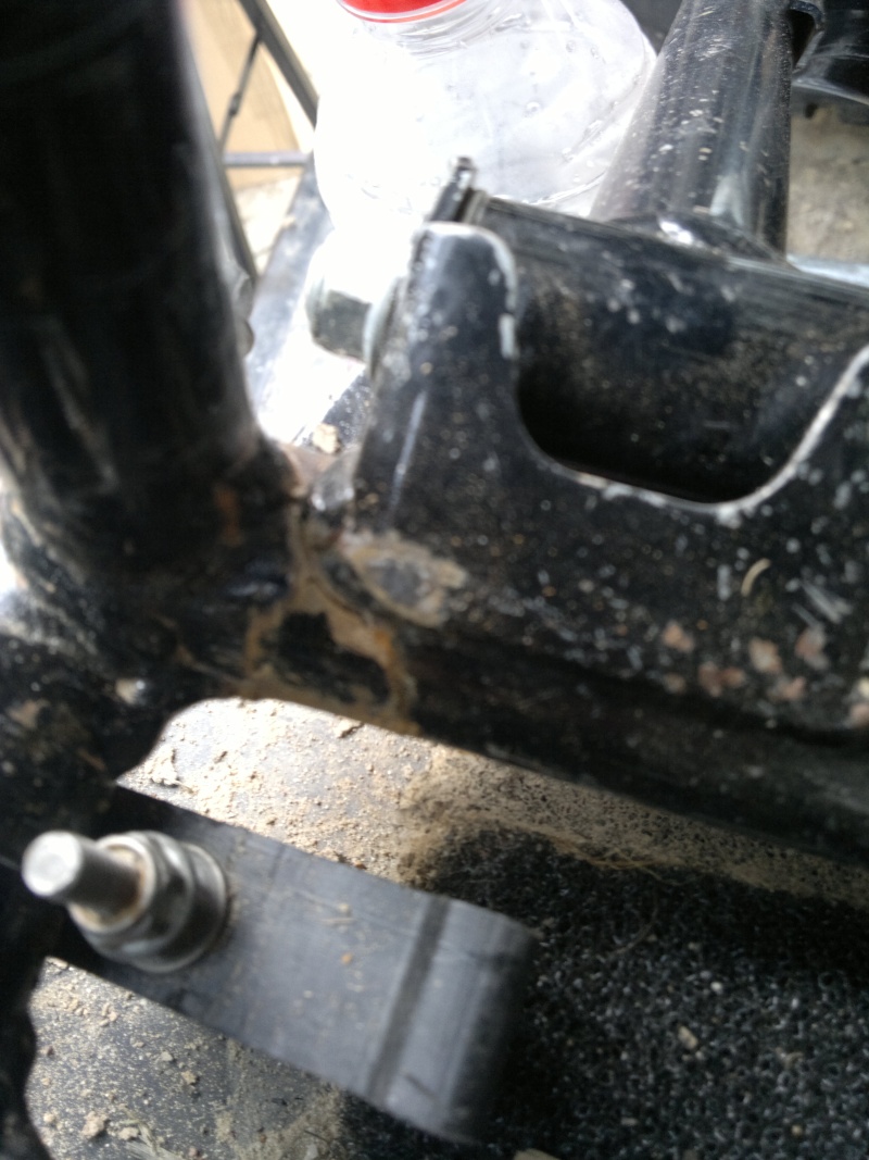

Déjà pour commencé lavage complet de la machine puis demontage .en demontant je me suis aperçue que mon chassis était fissuré la merde lol mais un soudeur ma renforcé sa comme il fallez je vous met quelque foto
une fois demonté jai amener sa chez un ami soudeur
il a super bien bosser je trouve moi Wink
maintenant voici ce que jai deja recu ^^

pour le chassis ca crain qu'il est fissuré comme ca sérieux

les chassis, ca ne m'étonne pas.. beaucoup de chassis de quad en compet fissure..

pour avoir eu un ltr il faut avoué que la qualité des soudures du chassis n'est pas remarquable . apres ça reste le meilleur quad rapport qualité de ces dernière années. c'est evident qu'une machine qui a fait une saison de cross en haut niveau fissure tot ou tard . en elite les chassis top qualité leager's ou handy racing sont legion.... pour leur resistance avant tout.
