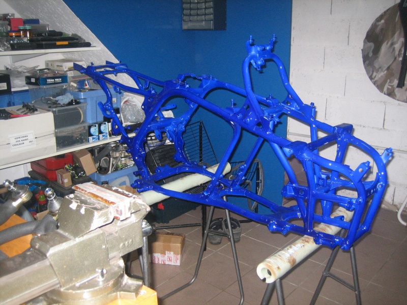

Voilà dans quel état je l'ai acheté il y a plusieurs années, et là je me suis décidé à lui remettre un petit coup de jeune Wink

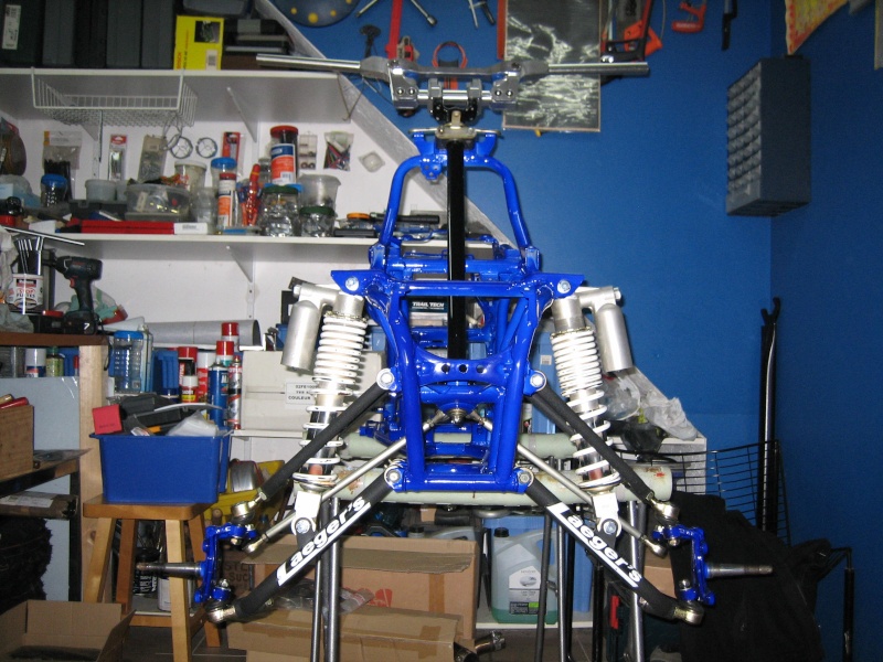

Première étape faire repeindre le cadre, le bras oscillant ...
Montage d'un train avant neuf de marque Laeger's et des amortos du 450 que j'avais sur mon 660.
Le résultat ne me plait pas, les amortos sont trop long, il faut que j'en trouve en 370 d'entraxe Crying or Very sad

attend de voir ca avec le quad au sol...

ton train est un dune édition donc normale qu'elle soit un peut longue
au sol ce sera un peut mieux mais il sera haut de l'avant
@+ et bon courage pour la suite

J'ai monté la colonne + les biellettes et la direction est vraiment très dure.
Toutes les rotules ont un angle très prononcé (proche de la butée) à cause de la hauteur des amortisseurs.

tes rotules soufre car c'est un train avant pas adapter pour des suspensuon aussi longue
le dune edition est un train avant comme sont nom l'indique fait pour rouler dans les dunes car il releve le nez du quad avec des suspensions origine en rapprochant les fixations inferieur vers le cadre alors que les autres dir standart tu aurais pu monter tes amortisseurs sans soucis

Ah ok, merci pour l'info, je ne le savais pas quand je l'ai acheté, je n'ai plus qu'à trouver des EMC en 370 Wink
