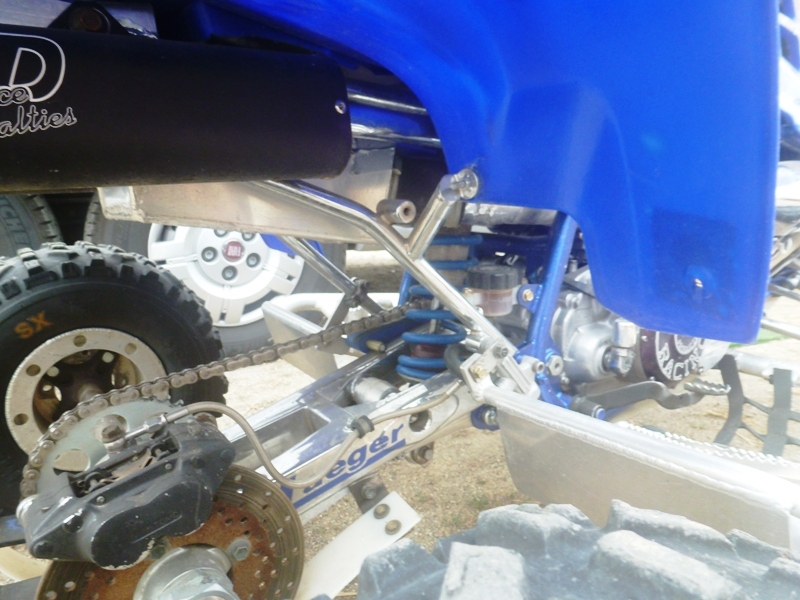

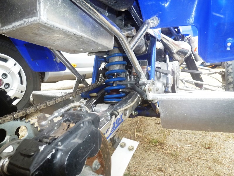

Le Banshee de Rochereau.
Année 2001
Pilote : Pascal ROCHEREAU
- Moteur : (environ 70 cv).
- Cylindre préparé "maison"
- Pistons Prox.
- Culasse PowerHead.
- Disques d'embrayage de Super Ténéré.
- Carter d'embrayage démontable.
- Carburateurs Keihin de 28 mm.
- Clapets Activ.
- Boîtier de filtre à air en alu.
- Filtre à air K&N.
- Ligne d'échappement LRD.
- Partie cycle :
- châssis Laeger's Pro-trax.
- Train avant large Laeger's
- Bras oscillant à excentrique Laeger's.
- Colonne de direction Durablue avec silentblocs.
- Guidon Afam.
- Amortisseur de direction PEP.
- Amortisseurs avants et arrière PEP modèle ZPS.
- Arbre de roue Durablue.
- Jantes alu de type Beadlock à l'arrière.
- Pneus arrières Goldspeed.
- Pneus avants d'Austin mini retaillé.
- Kit chaîne Afam.
- Étriers avants de frein double piston.
- Durites de type aviation.
- Poignée d'accélérateur d'YZ.
- Levier d'embrayage d'YZ.

Pour mettre des carter HINSON comme sa,
C'est tout le carter ? Ou où peux mettre sur un origine ?
faut decouper le carter stock
Avec ca on peut accéder à l'embrayge sans vidanger le liquide de refroidissement et meme l'huile de boite si on penche le quad sur le cote.
M'en fou moi de sa Smile....c'est pas moi qui chipote à sa Very Happy
Pour le look
Et c'est facile à faire ? Que faut'il faire ?
http://www.ebay.com/itm/YAMAHA-BANSHEE-CLUTCH-LOCK-UP-COVER-BANSHEE-QUICK-CHANGE-Mattoon-Machine-/220994338511?hash=item337449fecf&item=220994338511&pt=Motors_ATV_Parts_Accessories&vxp=mtr
Nombre de messages : 357
MessageSujet: Re: Pascal ROCHEREAU   Sam 08 Sep 2012, 07:49
tu achète le couvercle ,
tu découpe aux diamètre ,
tu soude des goujons avec un taraudage borgne,
tu rectifie le tout pour une bonne étanchéité,
et le tour est jouer
