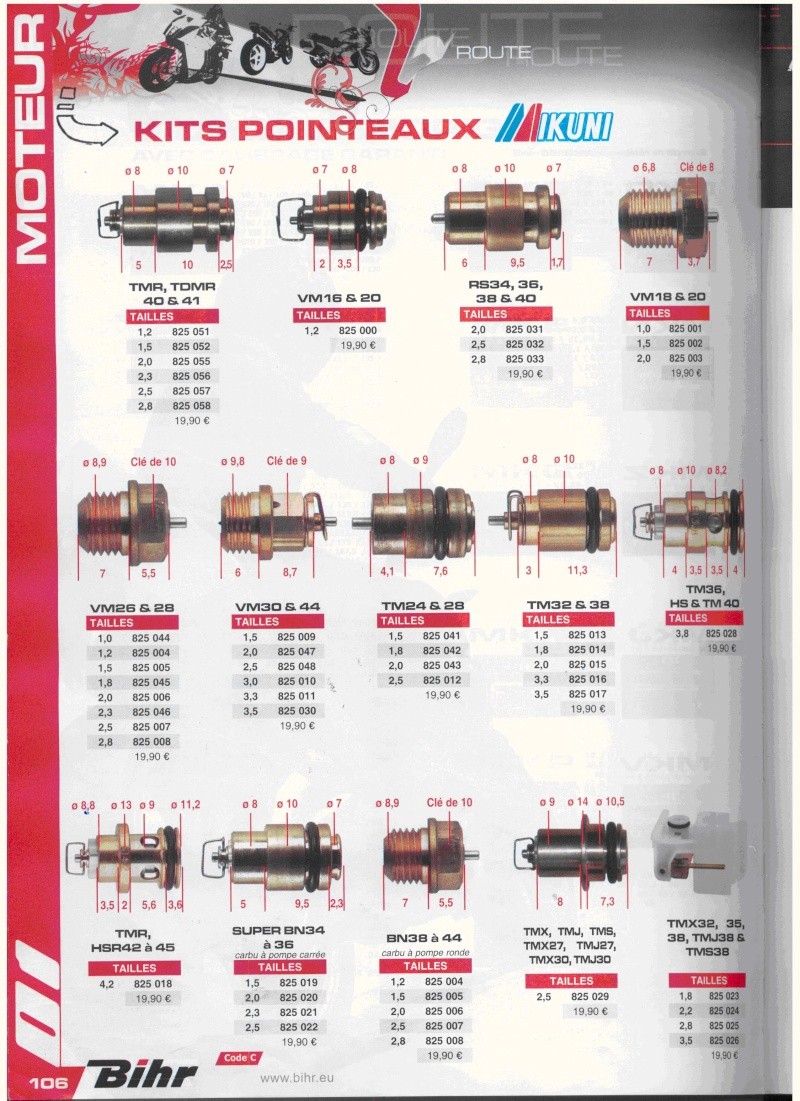

j'en ai l'eau a la bouche.
Allez dis moi c'est quel pointeau il s'agit.
J'ai trouvé cette brochure mais je ne vois pas lequel prendre.
kit pointeau introuvable Pointe10
Je pencherais pour un "TM24&TM28" en 2.5
Qu'en penses tu ?

T'as trouvé tout seul, comme un grand Cool

trop cool mais petit detail qui me chagrine.
Est ce important d'avoir la languette au bout du pointeau ou est elle facultative ?
Des confirmation je passe commande des ce soir.
Merci a toi pour ton aide c'est vraiment cool.

La languette n'est pas importante, elle n'apporte rien... par exemple, sur le pointeau d' un 250RS aprilia il n'y a pas de languette, sur le pointeau Mikuni de chez Bihr, elle y est.... va comprendre.
