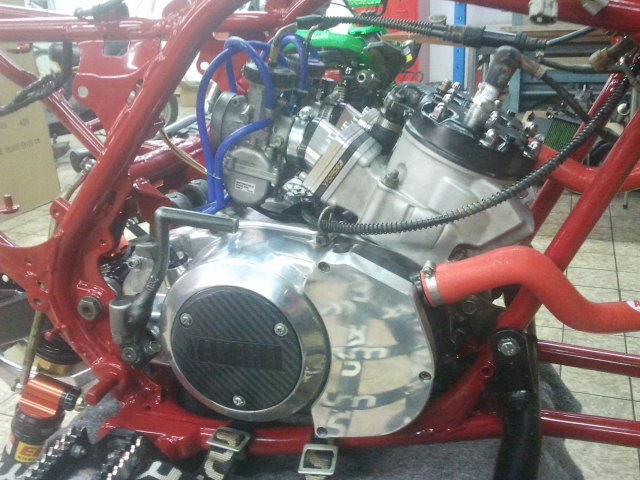

bonjour a tous un bye que je suis pas venu sur le forum, mon banshee est terminé depuis longtemps, je tenais a vous faire partager le remontage de la bête.
le moteur une fois monté avec donc 392 cheetah, vilo wiseco long rod+5mm, culasse a domes rectifiée par dino gt, pompe a eau et pipe d'admission charriot et les 2 carbu de 35 pwk.
