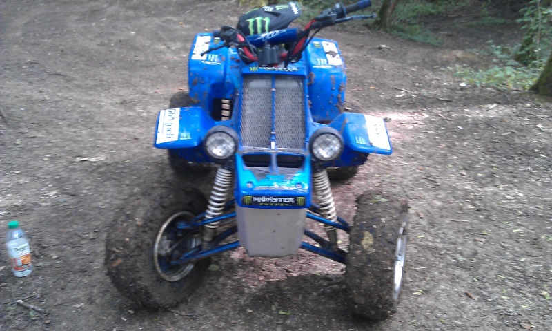

| pour commencer,une petite description de la bete lors de sont achat: realesage,traitement nikasil et montage de pistons forgés suite a un serrage de l'ancien proprio remplacement de tous les axes des triangle de train av un guidon renforcé anodisé rouge une plaque en alu sous le cadre et sur le nez du quad un filtre a air green dans la boite air d'origine et deux lignes d'echappement completes(l'ancien proprio m'a dit que c'etait des fmf mais il n'y a rien ecrit dessus et je n'est jamais vu de fmf avec cette forme)si quelqu'un peut me dire se que s'est. le voila peut de temp apres que je l'est acheté a un eleveur de chevaux accompagné de la dirt de ma soeur: le truc rouge qui pend a l'arriere du quad,s'est un nez rouge de clown.(petit delire qui n'a pas tenu tres longtemp). mes deux jouet preferés.un pour la route et un pour la terre pour les evolutions j'est retourné les jantes ar pour plus de stabilité,rempli les silencieux de laine de roche neuve et la pose de quelques autocollants la famille presque au complet une sortie dans les bois cet ete un petit bourbier ou je suis resté planté au moin cinq fois dans l'apres midi. lors d'une sortie entre potes je me suis retrouvé bloqué en 4eme donc demontage.en fait l'axe du selecteur s'etait decalé et la fourchette etait sortie du barillet.ouf plus de peur que de casse. j'est monté des elargisseurs de voie avec cale en teflon fabriqués par un tourneur fraiseur de 3,5cm chacun a l'avant et 4,5cm chacun a l'arriere et j'est retourné les jante.et j'est aussi monté des ampoules bleues de phares av. pose de nerf bar achetés d'occasion. ps:je recherche des nerf bar avec l'arriere qui remonte comme des proteges talons mais je n'en trouve pas alors si quelqu'un a un site ou une marque a me proposer je suis preneur. pret a partir rouler et la j'est decidé de lui refaire une petite beauté avec peinture complete du chassis,moteur,pots d'echappement en noir.je vais aussi monter un bumper,un sabot de bras oscillant en alu,un selecteur neuf,changer toutes les bague de bras oscillant,un kit chaine avec une dent de moins sur le pignon de sortie de boite pour encore plus de peche,etc... pour le moment je ponce alors les evolutions viendrons apres la peinture. le futur bumper et le futur sabot le poncage,tres long et tre chiant mais s'est pour la bonne cause | |

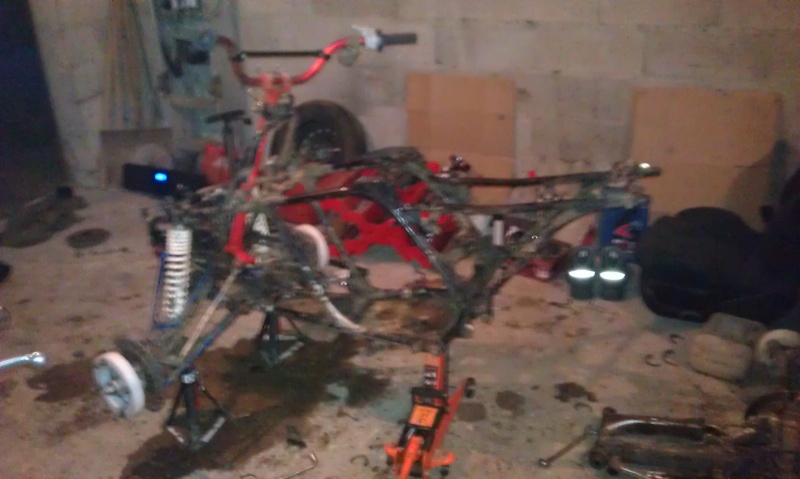

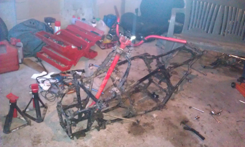

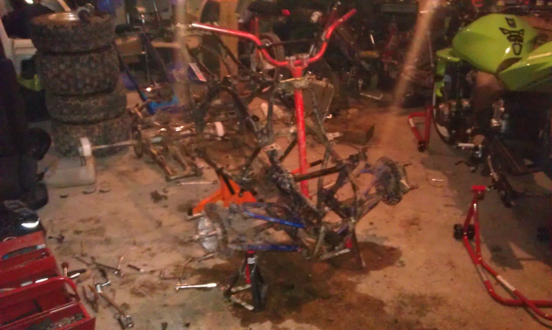

| j'est fait le tour complet des pieces pour banshee sur le site gpr quad et j'y est trouvé beaucoup de pieces qui feront certainement partie de mon quad par la suite.dont les paul turner high rev,des nerf bar xrw,des carbu keihin,etc... se soir je posterais des photos de l'avancée de mon poncage. | |
darkbanshee
Nombre de messages : 83 Age : 35 Localisation : dijon Date d'inscription : 20/01/2013
| Sujet: Re: mon banshee et ses evolutions Mer 23 Jan 2013, 17:22 | |
| hier et aujourd'hui j'est bien avancé dans mon poncage du cadre.je pense qu'il sera pret a peindre lundi. | |

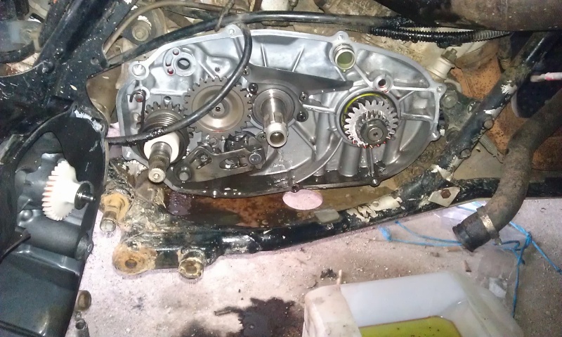

| ok et merci pour la photo je vais regarder sa demain.petite recitfication de l'année de mon quad.cette apres midi je suis allez chercher des bagues pour mon bras oscillant chez yamaha avec mon numero de chassis et surprise se n'est pas un 2003 mais 2001. pendant que le moteur est deposé je vais en profiter pour faire l'entretien et le gonfler un peut et j'aurais besoin de votre experience que je n'est pas encore.tout d'abord je voudrais savoir toutes les combien d'heures il faut faire une segmentation pour ne pas serrer.ensuite j'aimerais monter des pieces perf mais je ne sais pas quelles marques et model sont les mieux. pour les pots se sera du paul turner high rev et des carbu keihin pwk 28 mais pour le reste j'est besoin d'aide sur: boites a clapet pipes et boost bottle pistons forgés allumage embrayage hydraulique type de filtration d'air culasse a domes je precise que s'est pour du cross(bientot un peut d'ufolep) et un peut de balade dans les bois. | |
| Sujet: Re: mon banshee et ses evolutions Ven 25 Jan 2013, 18:04 | |
| boite à clapet, Vforce 2, boyesen. les vforce 3 ont les lamelles qui se décolle et finisse dans le cylindre. les pyramid sont excellente mais avec les cylindre préparé pour vraiment en tiré profit, mais tu ne gagnera pas énormément avec. pipes et boost bottle, oublie, surtout avec des carbu de 28, ce n'est pas nécessaire. en piston forgé, Wossner ou wiseco. allumage, le mieux est ceux de TZ apparemment, mais faut le trouvé mais une platine pour régler ton avance d'allumage est bien aussi filtre à air, filtre en mousse (twin air, origine,...) surtout pour roulé en cross. ne mets pas de kn ou green. culasse à domes, on se rend compte au final que pour le prix, le mieux est de relevé le squish , et de faire rectifié ta culasse d'origine chez un tourneur fraiseur. pour le si peut que tu va payer, tu aura une bonne différence (j’opterai pour cette option en premier) Volà, j’espère ne pas avoir dit de bêtises. | |
