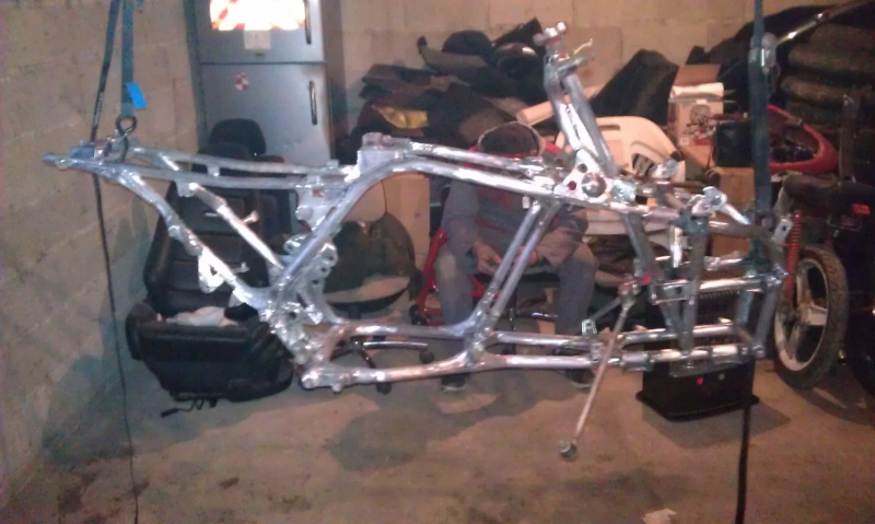

aujourd'hui un pote est venu m'aider pour finir de poncer mon cadre et ducou j'est bien avancé.
mon cadre pret pour l'appret:
et mon cadre pret a peindre avec sa couche d'appret:
demain matin je met une premiere couche de peinture noir et l'apres midi une deuxieme couche.et pour finir je vrni apres demain.je posterais des photos.

pour poncer je triche je prend une dremel avec des embout de papier a poncer et je ne fait que les endroit que je ne peu pas faire a la dremel a la main.mais meme comme sa sa ma pris 2 semaines pour faire que le cadre.je pense avoir fini de tout remonter d'ici 2 a 3 semaines.j'est hate de mettre le premier coup de kick et de l'entendre ronronner comme il le faisait si bien.
ps:je me suis rappeller tout a l'heure en rangeant mon cadre que mes vis de cales pied sont foirée dans le cadre.vous avez une astuce appart de taroder plus gros et remettre des vis plus grosses?
Nombre de messages : 1703
MessageSujet: Re: mon banshee et ses evolutions   Jeu 31 Jan 2013, 22:13
je ne veux pas te décourager mais à mon avis tu travail pour rien car ça ne va pas tenir et tu va être déçu voir tout revendre tellement tu en aura marre siffle
temps que tout est démonté, va apporter toute tes pièces à faire sablé et peindre ( ça va te couter environ 450 euros pour tout : chassis , bras oscillant , axe ar , triangle , colonne de direction , moyeux de roue , porte disque , bumper , ... ) au moins ce sera nikel et ça tiendra des année.
et ça ne rouillera pas non plus.
quand tu fais le compte de tout tes produits, peinture, main d'oeuvre tu remarquera que ce n'est pas si chère 450 euros.
ce n'est qu'un conseil, maintenant, tu fais ce que tu veux, c'est ton quad. Very Happy
je pouvais faire sabler et peindre a l'epoxy tout se que tu viens de citer pour 250 euro avec en plus une peinture haute temperatue pour mon bloc moteur et mes pots mais je devais enlever absolument tous mes roulements et tout se qui n'est pes en feraille a cause du sablage et du four qui monte a 200 degres.(je pense que tu connais).et je n'avais vraiment pas envie de demonter tous mes roulements et joints.donc pour le moment je fait comme sa et quand j'aurais retrouvé du travail et mis un peu d'argent de coté je prendrais un chassis leager.
personne pour mon probleme de pas de vis de cales pieds foirrées? Crying or Very sad

Tu n'es pas obligé d'enlever tes roulements, tu prend une tige filtée et des grosses rondelles pour mettre au extrémité ( pour le bras oscillant et moyeux. Pour les étoiles, il existe du papier collant qui va au four pour mettre sur les visses.
Pour tes poses pieds, le mieux c'est de les faire tarauder avec un fin filet comme ça tu gagne 2 filets et c'est plus résistant Wink
