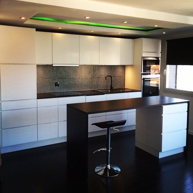

MessageSujet: Re: Restauration tranquil d'un Banshee de A a Z + proto 450 yfz   Mar 13 Jan 2015, 20:28
hello les gens de retour après une longue trêve, j'avais un autre projet en priorité Very Happy
Avant
Après
y'a quelque jour je me suis replonger sur mon projet
