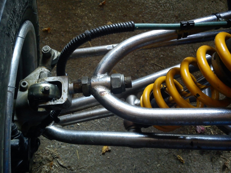

Salut à tous, j'ai un petit souci avec mon train avant Laeger's, je dois changer la rotule (enfin la chappe puisque c'est le terme exact chez Laeger's), mais la pièce que j'ai reçu de chez Quadyland ne correspond pas du tout, pas le même diametre ni rien. D'après eux, ils n'ont pas fait d'erreur et c'est bien une chappe pour Banshee Laeger's ProTrax complet. Mais alors est-ce que quelqu'un saurait de quel modele de chappe il s'agit sur mon train avant ?
Sur la dernière photo on voit bien la différence entre celle qui était montée sur mon Laeger's et la neuve que j'ai reçu.
Merci à tous les connaisseurs qui pourront me renseigner... Parce que j'ai un cross le week end prochain donc voilà... ^^

celle que tu as reçu est bien une laeger's mais l'autre, pas du tout. c'est un truc fait maison.
j'ai l'impression que ton triangle du haut n'est pas un laeger's. En france il y a eu beaucoup de copie.

N'importe quoi c'est pas du fait maison ou alors le gas à un tour
Et puis si c'est une copie , les soudure sont exemplaire

Je suis du même avis que mic je pense que ton triangle supérieure et pas le bon sa doit être un triangle de train avant large mais pas long travel.

Merci de vos réponses les gars ! Je me suis renseigné et en fait la chappe a été faite sur mesure pour permettre le réglage de la chasse. Donc direction le tourneur et vite ! ^^
