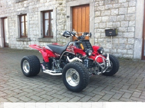

bonsoir,
mon nouveau projet: banshee 2009 superquader avec la coloaboration de mic4501 pour la partie cycle Smile
voici deja des photos avec les différente évolutions
au moment de l' achat...
maintenant avec quelque modif
