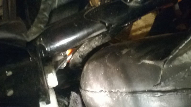

Oui les fixations sont au meme endroit, mais le galbe des T3 touche la fixation arriere du triangle superieur ( inexistant sur le 1ere generation)et m'empêche des faire correspondre les pattes, je voulait savoir si quelqu'un a deja eu le probleme ou si j'ai fait une erreure qq part.
MessageSujet: Re: Petit "rafraichissement"pour banshee de 89   Sam 05 Avr 2014, 20:11
Photos ?

MessageSujet: Re: Petit "rafraichissement"pour banshee de 89   Sam 05 Avr 2014, 20:32
Voici les photos, elles sont pas top si besoin je ferais mieux

MessageSujet: Re: Petit "rafraichissement"pour banshee de 89   Sam 05 Avr 2014, 20:38
Effectivement, il va falloir rajouter quelques entretoises.

MessageSujet: Re: Petit "rafraichissement"pour banshee de 89   Sam 05 Avr 2014, 21:21
salut
j'avais tes lignes sur mon quad au début et pareil les lignes touchais le train avant
donc l'ancien proprio avait fait un petit poke au niveau du train avant supérieur
