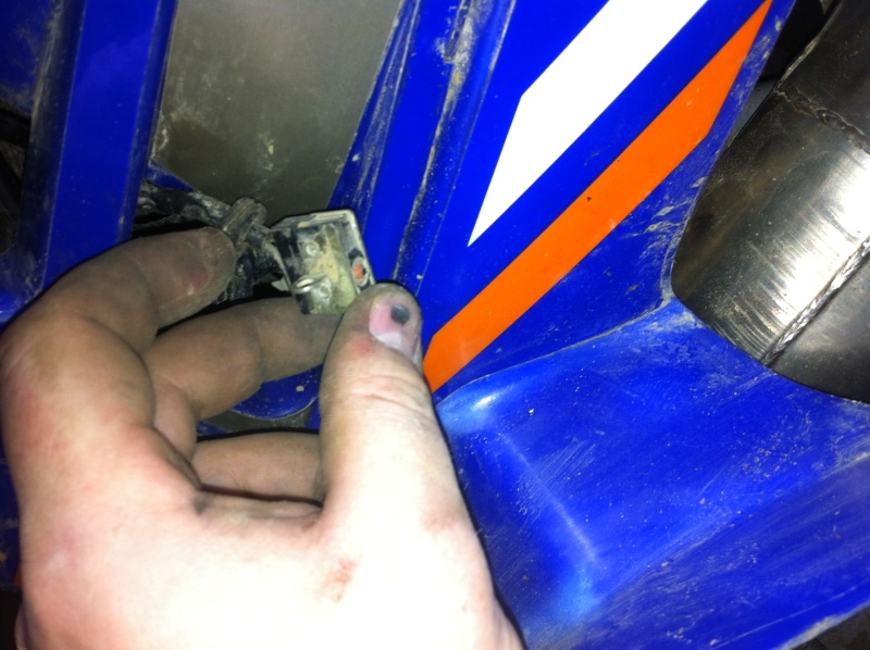

quelqu'un saurait me dire quel est cette pièce et quelle est sa fonction...merci d'avance
MessageSujet: Re: fin de resto et il demarre pas   Dim 02 Mar 2014, 18:39
Il y a deux fils qui en sortent ? Si oui, ça "pourrait" être un porte-fusible.
Possible d'avoir une meilleure photo ?

MessageSujet: Re: fin de resto et il demarre pas   Dim 02 Mar 2014, 18:42

oui il y a 2 fils
max77
Nombre de messages : 99
Localisation : 77
Date d'inscription : 02/11/2013
MessageSujet: Re: fin de resto et il demarre pas   Dim 02 Mar 2014, 18:46
et la petite partie rouge est comme un bouton (ca click lorsque j'appui dessus)

MessageSujet: Re: fin de resto et il demarre pas   Dim 02 Mar 2014, 18:51
coupe circuit ou disjoncteur comme sur les yamha 250 tdr

et ca sert a quoi sur le shee? quel intérêt d'avoir ca en plus du coupe circuit au guidon?
MessageSujet: Re: fin de resto et il demarre pas   Dim 02 Mar 2014, 19:02
A quoi sont raccordés des deux fils ?

je ne sais pas car ils partent dans le faisseau tout scotché Rolling Eyes

J ai pas ça , je viens de regardé , pourtant j ai le faisceau d'origine .

moi ca se trouve juste derrière le flan avant gauche je l'est débusqué en mettant les doigt entre la prise d'air du carénage...
Mais ce qui est sur c est que c est pas d origine . Regarde au niveau de ton coupe circuit si y'a pas une altération électrique avec ton système et ton coupe circuit .
Ce que tu montre ressemble étrangement à un coupe circuit
