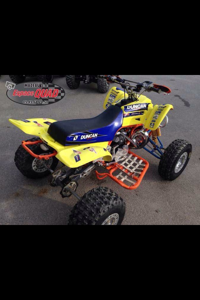

| salut a tous Je viens vous présenter mon banshee et son évolution! J'ai acheté ce quad sur leboncoin Et puis une semaine plus tard, après un excès de confiance, je tape une souche avec ma roue avant droite en fond de 3... Resultat, jante tordue, rotules cassées net, biellette tordue qui a rebondie dans l'échappement de gauche qui est bien cabossé et fendu a la fixation supérieure... Bref, IL A MANGé !! et moi aussi, j'ai volé et atterri sur le coté, mon masque a tapé le sol et m'a ouvert l'arcade, 6 points de suture.. Je me suis donc lancé dans la réfection a mon gout de la partie cycle voici la nouvelle config', qui sera mise a jour au fur et a mesure: partie cycle: - Cadre noir époxy - Grab bar XRW - Train large lonestar, +2 +1 - Amortisseurs ölhins - Colonne de direction Laeger's - Faisceau raccourci maison - Plaque de deport cdi JDScustom partie moteur: - Ligne Paul turner Mid Range - Silencieux Fat Boy 2

| je l'avais vu sur leboncoin, un super banshee bien équipé! sauf la coque avant que je n'aime pas trop (les gouts et les couleurs)

Bien équipé c'est clair, le vendeur m'a fournis 17000 euros de factures de pièces détachées, sachant que le quad n'a pas servi c'est une bonne affaire! pour moi aussi un banshee ça a pas cette face avant!! d'où la réfection a ma sauce | |
